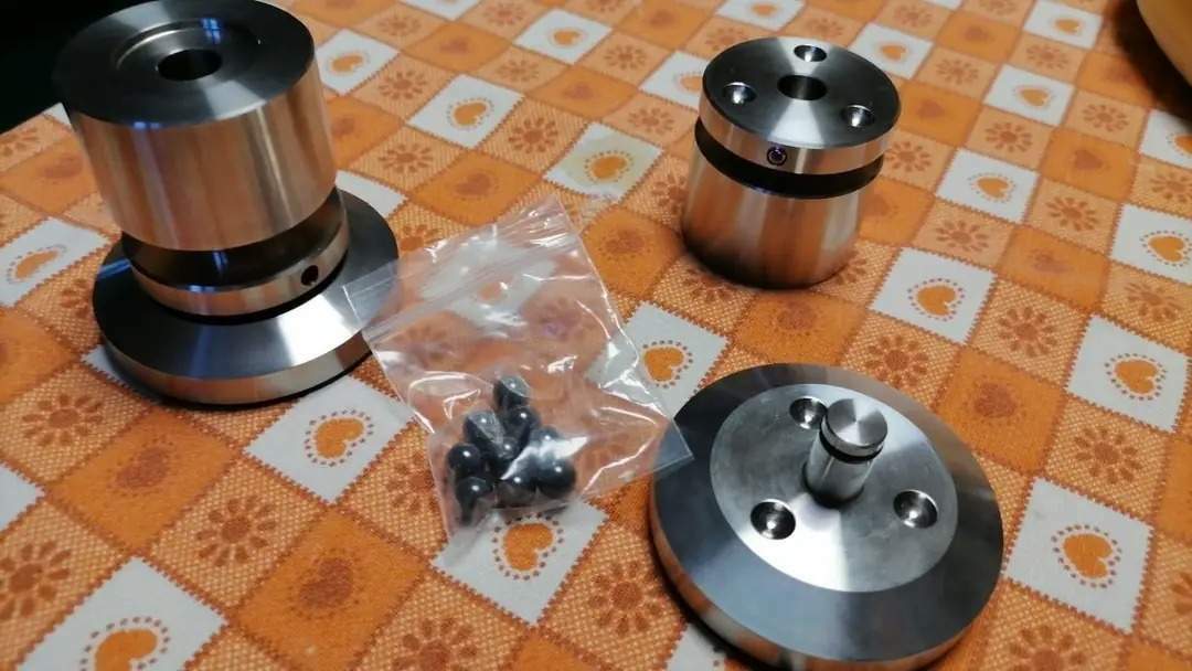

leosam Inviato 30 Settembre Inviato 30 Settembre 9 ore fa, fabbe ha scritto: Interessante, la loro pubblicità racconta proprio il contrario Purtroppo e' la verità,i diffusori sono piuttosto pesanti (150kg.l'uno)e l'inserto centrale del Vibrax,che dovrebbe fare da ammortizzatore e disaccoppiatore,visivamente andava quasi a pacco anche se il proprietatario mi aveva assicurato che ogni piede poteva portare 50kg. l'uno e io ne ho 4 per ogni diffusore.Il basso,anche se i diffusori diy senza sub non scendono sotto i 60hz (progetto voluto cosi) mi andava fuori controllo e con molte code,pure le vie superiori anche se molto meno rispetto a quelle inferiori.Ho trovato completamente la quadra con i piedini in inox e le sfere ceramiche della foto presi da Aliexpress,hanno portato grandissimi benefici su tutto lo spettro.Sono fatti veramente bene,in vero inox,pesano 1 kg. l'uno e si possono regolare di 1,8 cm.,da me promossi alla grande tanto che poi ne ho messi 3 sotto ogni sub diy da 18" che pesano 70kg. l'uno,controllo dei bassi perfetto. 1
fabbe Inviato 30 Settembre Inviato 30 Settembre In effetti i tuoi sono molto pesanti. I nuovi piedini accoppiano ? Vedo che non hanno la vite per il supporto diffusori. Vanno semplicemente appoggiati sopra. Potresti mandare il link del fornitore. Grazie
leosam Inviato 30 Settembre Inviato 30 Settembre 2 ore fa, fabbe ha scritto: In effetti i tuoi sono molto pesanti. I nuovi piedini accoppiano ? Vedo che non hanno la vite per il supporto diffusori. Vanno semplicemente appoggiati sopra. Potresti mandare il link del fornitore. Grazie Puoi solo appoggiarli perche' hanno degli inserti in carbonio,sughero,feltro o teflon (a scelta o preferenza) che separano il metallo dei piedini dalle staffe dei diffusori,oppure ci sono delle viti con doppio dado da mettere all'interno dove c'e' il foro,o montarli al contrario con la parte dal diametro piu' grande in alto dove c'e' un foro filettato M6 con dei prigionieri in inox in dotazione.Io non ho usato niente,ho messo i dischetti in carbonio come separatori, si vede che c'e' una sede nei piedini dove inserirli e gli ho appoggiato sopra i diffusori,ormai sono pesanti e non si muovono.Secondo me sono piu' accoppiatori che disaccoppiatori anche se le tre sfere un qualcosa disaccoppieranno pure,pero' funzionano alla grande. 1
leosam Inviato 30 Settembre Inviato 30 Settembre 5 ore fa, fabbe ha scritto: In effetti i tuoi sono molto pesanti. I nuovi piedini accoppiano ? Vedo che non hanno la vite per il supporto diffusori. Vanno semplicemente appoggiati sopra. Potresti mandare il link del fornitore. Grazie https://it.aliexpress.com/item/1005005673415802.html?browser_id=1e8eed99a8284970b1314b846db491c7&aff_trace_key=dcc4f57e442e4e83a3fca61775c5363c-1790775663677-05207-_oEwuRW7&aff_platform=msite&m_page_id=czqgits0r30cazlx1a0f293b318103feeec32f25f8&gclid=&pdp_ext_f={"order"%3A"103"%2C"eval"%3A"1"%2C"fromPage"%3A"search"}&pdp_npi=6%40dis!EUR!159.24!106.69!!!176.29!118.11!%40ac10119f17907761610403922dba77!12000056415786825!sea!IT!6189308172!ABX!1!0!n_tag%3A-29910%3Bd%3Afadb35e3%3Bm03_new_user%3A-29895&algo_pvid=538b69d5-8be1-4822-8f38-b5133ed07c2f&utparam-url=scene%3Asearch|query_from%3A|x_object_id%3A1005005673415802|_p_origin_prod%3A Questo e' il link 1

leosam Inviato 1 Ottobre Inviato 1 Ottobre 2 ore fa, maverick ha scritto: comperati, .. per il pesante amplificatore che ho, .. per le casse sono già a posto. Vediamo cosa ne salta fuori, .. come sapete sono un patito del fine tuning.. grazie @leosam Ciao,li ho provati anche sotto i miei mono da 42kg. l'uno (3 piedini per amplificatore) e anche qui li ho preferiti a quelli originali con gli o-ring,ai Vibrax e Iso-puck76 di un amico. 1
