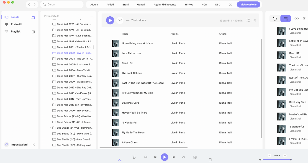

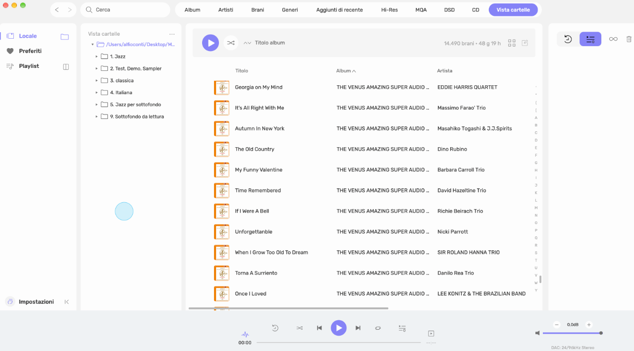

rispondo a Gidaloz per dire che la mia libreria audio è costituita da circa 1400 album, dei quali circa la metà in formato ISO, il 40% in formato FLAC ed il resto DSD.  Riesco facilmente a gestire il tutto; utilizzo la modalità a cartelle, per avere una visione reale dell'ubicazione dei files, come da screenshot. Tuttavia, per una ricerca più immediata, (anche per pregressa abitudine di lavoro) mi piace di più utilizzare il Finder del Mac perché so dove ho sistemato i files; poi semplicemente  trascino la cartella, o i brani, direttamente in coda alla in esecuzione.
