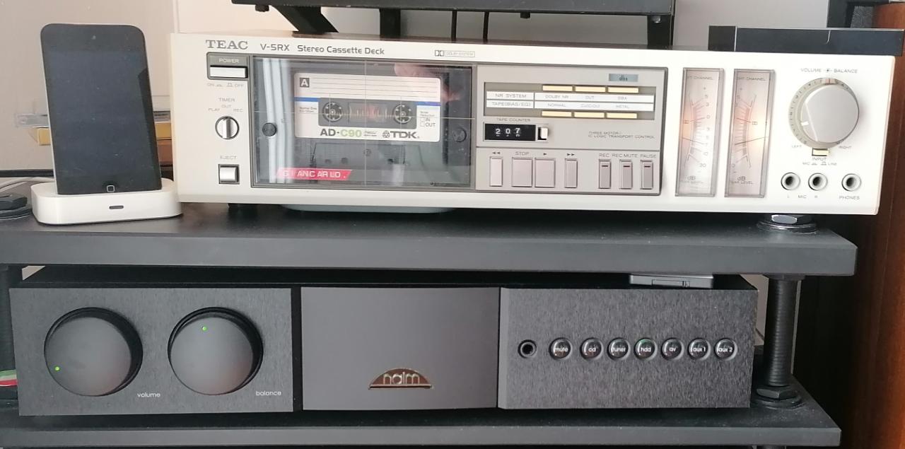

@v15 azz e' vero, prima col 5000 me la son cavata con 2,50 euro di cinghietta,  stavolta spendero' un capitale, essendo ben tre le cinghiette da sostituire 😂
il v5 me lo ha preso mio padre quando andavo a scuola, avro' avuto 17-18 anni .... mi spiaceva da matti vederlo li "catafero" cosi in scia al 5000 mi sono azionato. domattina tappa da "vart" e pomeriggio si richiude.
il volano era mollo ma quella malmessa era quella del servomotore testine e leverismi che rendeva inutilizzabile l'ogetto.
c'e' da sostituire i pin rca sul retro uno e' disintegrato. era roba cheap messa da me secoli fa, dalla piastra uscivano direttamente i cavetti rca maschi, troppo corti. pero' c'e' il din .....
https://melius.club/topic/3118-teac-v-5000-dual-capstan-1996/page/3/#findComment-174704
mmm questa e' piu rognosa.
va in play e suona e questo e' ok ma .... non torna in stop.
e altre cosette.
uno dei motori e' preposto al posizionamento del gruppo testine e  non ce la fa a posizionare correttamente, la cinghia (nuova) scivola. il motore gira ma il leverismo si muove a meta', con un "aiutino" a mano va.
o la puleggia in teflon necessita di una grattatina o lo scorrimento del meccanismo fa troppo attrito.
https://melius.club/topic/3118-teac-v-5000-dual-capstan-1996/page/3/#findComment-175718
@ediate no, é un problema di puleggette di teflon e cinghiette. Tendono a scivolare.
La meccanica complice i 3 motori é semplicissima.
L'ideale sarebbe rifare la gola della puleggia sul motorino con la resina bicomponente, per avere un bel grip.
Comunque... FUNZIONA😁

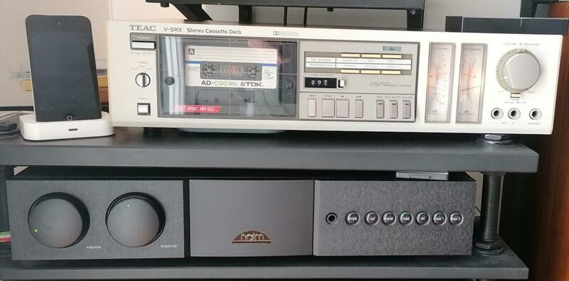

Và che mix tra nuovo e vecchio. Una cassetta registrata tdk AD  (da nn ricordo cosa) di baglioni. Fine "80ties. Assolutamente piacevole, per nulla "scarso" audio.
