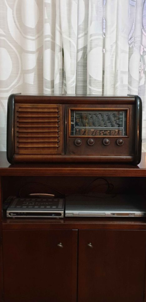

piergiorgio Inviato 21 Luglio 2021 Condividi Inviato 21 Luglio 2021 ciao a tutti ero indeciso se postarla in sezione vintage ma mi pare più logico farlo qui. su uno dei tanti mercatini online che propongono oggetti nella mia zona, ho visto una bellissima radio non funzionante degli anni 40-50 il cui proprietario non ha saputo dirmi marca e modello (probabilmente l'etichetta posteriore si è persa) ma solo il difetto presente: quando si accende salta il salvavita. so che non si possono fare diagnosi a distanza tantomeno senza avere di fronte l'oggetto, ma statisticamente quale potrebbe essere la principale causa ? il trasformatore in corto ? qualche valvola ? un condensatore in corto ? non vorrei prenderla per farla riparare e spenderci più di quanto mi costi l'acquisto (per una cinquantina di euro potrei anche riuscire ad averla), semprechè si possa riparare...se fosse il trasformatore di alimentazione andato la vedo dura... consigli ? mi tengo i 50 euro e passo oltre o mi butto ? Link al commento https://melius.club/topic/3159-riparazione-radio-depoca/ Condividi su altri siti Altre opzioni di condivisione...
Moderatori joe845 Inviato 21 Luglio 2021 Moderatori Condividi Inviato 21 Luglio 2021 certo, potrebbe essere il trafo in corto. il problema sarebbe rifarlo dato che non penso sia facile trovarne i dati..... G 1 Link al commento https://melius.club/topic/3159-riparazione-radio-depoca/#findComment-157336 Condividi su altri siti Altre opzioni di condivisione...
piergiorgio Inviato 21 Luglio 2021 Autore Condividi Inviato 21 Luglio 2021 @joe845 immaginavo... peccato, perchè esteticamente mi piace molto. visto che il tipo che la vende sta a una decina di km, potrei vederla per valutare se esiste qualche schema elettrico stampigliato all'interno o magari magari dietro al pannello posteriore; qualora dovesse disfarsene per poco la prenderei comunque come soprammobile... Link al commento https://melius.club/topic/3159-riparazione-radio-depoca/#findComment-157341 Condividi su altri siti Altre opzioni di condivisione...
arcdb Inviato 21 Luglio 2021 Condividi Inviato 21 Luglio 2021 Alimentala con un trasformatore di isolamento e vedi se almeno così funziona. Poi andrebbe capito se salta il differenziale o il magnetotermico perché sarebbero, almeno in teoria, due guasti diversi. Link al commento https://melius.club/topic/3159-riparazione-radio-depoca/#findComment-157348 Condividi su altri siti Altre opzioni di condivisione...
piergiorgio Inviato 21 Luglio 2021 Autore Condividi Inviato 21 Luglio 2021 @arcdb non ne possiedo uno, dovrei affidarmi ad un piccolo ed onestissimo laboratorio di riparazioni dalle mie parti. eventualmente far rifare un trasformatore quanto può venire a costare ? visto che se fosse quello sarebbe il componente più costoso da sostituire Link al commento https://melius.club/topic/3159-riparazione-radio-depoca/#findComment-157360 Condividi su altri siti Altre opzioni di condivisione...
arcdb Inviato 21 Luglio 2021 Condividi Inviato 21 Luglio 2021 @piergiorgio Magari con un centinaio di euro te la cavi. Comunque essendo una radio molto datata è facile che non scatti il differenziale ma il magnetotermico a causa di un corto circuito. 1 Link al commento https://melius.club/topic/3159-riparazione-radio-depoca/#findComment-157373 Condividi su altri siti Altre opzioni di condivisione...
madero Inviato 21 Luglio 2021 Condividi Inviato 21 Luglio 2021 Non c'è neanche la casa costruttrice sul vetro? Link al commento https://melius.club/topic/3159-riparazione-radio-depoca/#findComment-157486 Condividi su altri siti Altre opzioni di condivisione...
walge Inviato 21 Luglio 2021 Condividi Inviato 21 Luglio 2021 Molte delle radio di quell'epoca non avevavo il trasfromatore di alimentazione completo. O meglio, avevano il trafo per alimentare i filamenti mentre la alta tensione veniva derivata tramite un diodo ed un condensatore direttamente dalla 220 volt ( una fase) . Quindi si potrebbe partire da questo punto Se ci fate caso molte di queste radio avevano lo chassis interno separato e tutte le manopole in bakelite; inoltre c'era sempre una etichetta dove si avvertiva di togliere la corrente se si doveva aprire il coperchio. Detto questo è necessario capire il marchio e modello e capire cosa sostituire ; i costi poi non sono bassi. Nel caso avesse la FM forse ne varrebbe la pena sempre che non abbiano già smanettato sulla sezione di alta frequenza. Normalmente le valvole di ricambio non sono costose W Link al commento https://melius.club/topic/3159-riparazione-radio-depoca/#findComment-157642 Condividi su altri siti Altre opzioni di condivisione...

piergiorgio Inviato 21 Luglio 2021 Autore Condividi Inviato 21 Luglio 2021 5 ore fa, madero ha scritto: Non c'è neanche la casa costruttrice sul vetro? dalla foto non si vede, dovrei andare a vederla ma le possibili 'complicazioni' per poterla sistemare mi stanno facendo passare la voglia 🙂. 31 minuti fa, Fabio Cottatellucci ha scritto: Valuta se tenerla come sta ne ho un altro paio, una Grundig ed una Graetz che non accendo forse da 6 o 7 anni... Link al commento https://melius.club/topic/3159-riparazione-radio-depoca/#findComment-157831 Condividi su altri siti Altre opzioni di condivisione...
