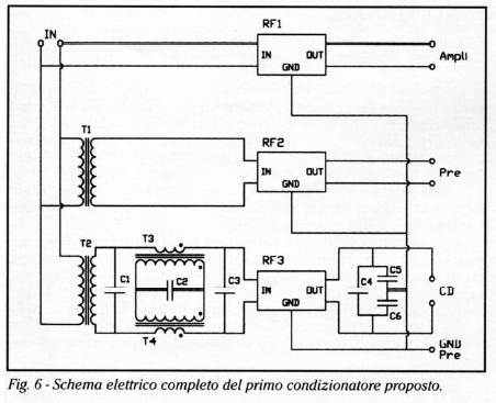

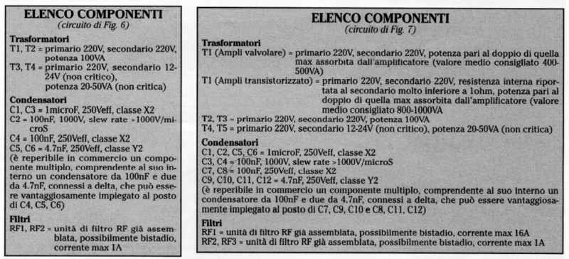

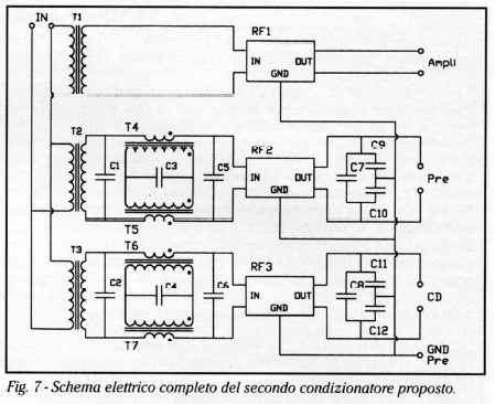

lupoal Inviato 25 Luglio 2021 Condividi Inviato 25 Luglio 2021 ... un mio amico, piuttosto titolato (ovvero, intendo, degno di fiducia sopra ogni dubbio) mi dice spesso: "l'audio (la corrente) passa dappertutto, non è vero che non passa nella terra" fatta la citazione, circa la quale pregherei di non chiedermi dissertazioni che non ne ho gli strumenti, pubblico per chi fosse interessato (da alcuni post precedenti mi è parso) lo schema e l'elenco componenti del filtro Chiappetta (tratti da pubblicazione su CHF #31) io ho costruito un carico singolo (schema 6 stadio T2... oppure schema 7 stadio T3) in quanto mi interessava solo lavorare sull'alimentazione della sorgente 16 ore fa, salvatore66 ha scritto: Il kit completo non si trova? No Link al commento https://melius.club/topic/3177-e-per-finire-cavi-di-alimentazione-custom/page/3/#findComment-161603 Condividi su altri siti Altre opzioni di condivisione...
