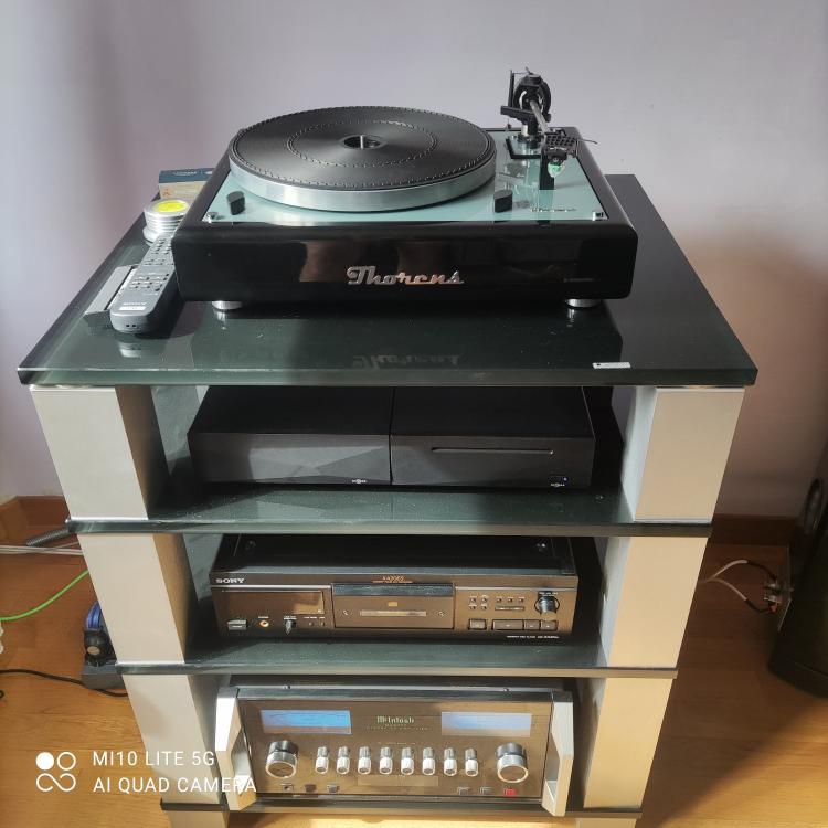

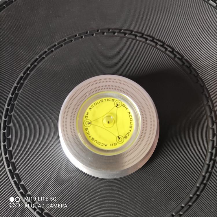

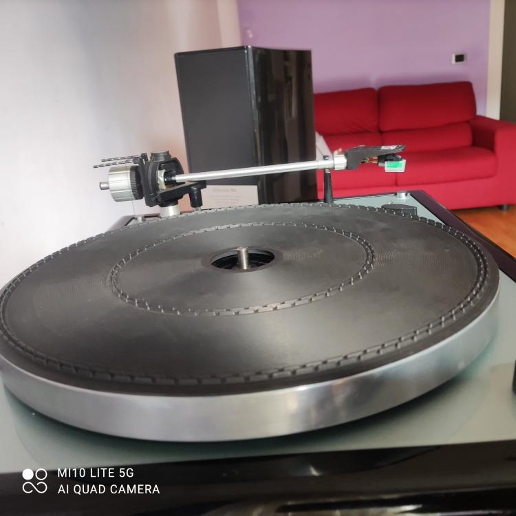

Paranoid.Android Inviato 21 Marzo 2021 Condividi Inviato 21 Marzo 2021 Ho ripreso in mano il vinile che non toccavo da più di 40 anni e sono a dir poco inesperto. Ho acquistato il td 165 in foto, montata la at vm 85 e e tarata con dima tnt operazione riuscita al primo tentativo, il tutto con un rendimento di tutto rispetto. Ho solo una cosa che non mi convince non so se sostanziale o da pignoleria che mi lascia perplesso : osservando il piatto di profilo la distanza della base dal piatto anteriormente è inferiore di circa 3 mm rispetto alla parte posteriore , questo e' confermato dalla bolla (foto) rimuovendo il piatto , lasciando solo il contropiatto è perfett in bolla. Link al commento https://melius.club/topic/335-taratura-td165/ Condividi su altri siti Altre opzioni di condivisione...

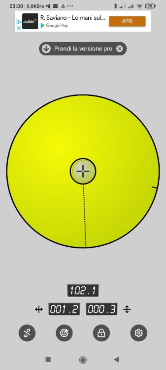

Paranoid.Android Inviato 21 Marzo 2021 Autore Condividi Inviato 21 Marzo 2021 Ho provato ad eseguire la stessa misurazione con app livella sul piatto e sembrerebbe in bolla ma non so se sia attendibile allego immagine Link al commento https://melius.club/topic/335-taratura-td165/#findComment-5181 Condividi su altri siti Altre opzioni di condivisione...
