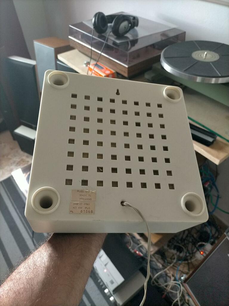

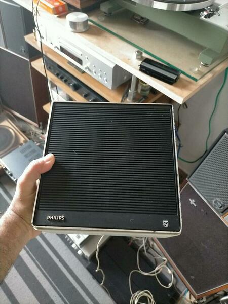

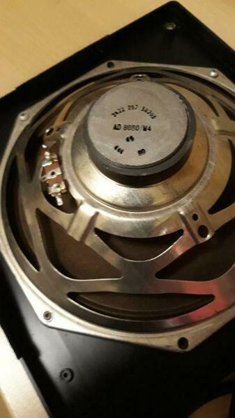

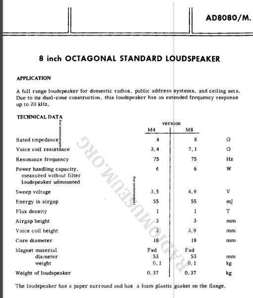

Ieri in un mercatino ho trovato una coppia di casse in plastica che montano questi largabanda. Le casse sono aperte sul retro e l'altoparlante smorzato con un foglio di lana di vetro. Posizionate a pavimento dopo averle fatte sgranchire con uno sweep 20/50hz per una ventina di minuti non suonano malaccio.

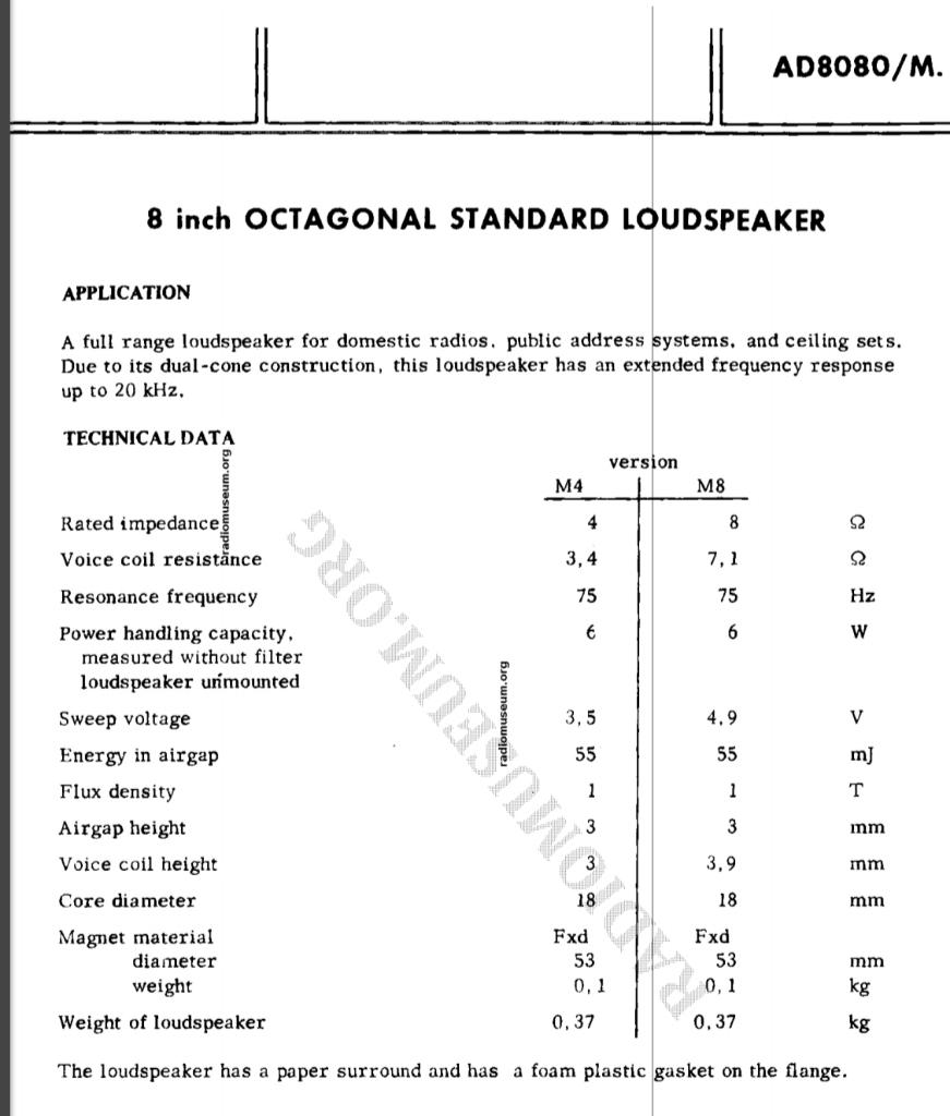

Dato che qui ci sono diversi utenti che ne capiscono di largabanda mi piacerebbe sapere se si possono caricare anche in altro modo, magari una piccola tl, per vedere se si riesce a ricavare qualche hz in basso. L'unico dato utile che sono riuscito a trovare in rete è l'fs che dovrebbe essere di 75 hz.

@Bazza la fs e' un po' alta ma potrebbe essere tentato ugualmente un caricamento a linea di trasmissione: qui l'esperto è @SHAR_BO.
Certo è che devi passare dai dati misurati sugli altoparlanti in tuo possesso, giusto per capire quale caricamento potrebbe essere il più indicato... @HCS si è meritoriamente offerto per la misura, se è in zona Firenze hai risolto 😉

Troppo buono, non esageriamo.
Anch'io sono dotato di Clio, se posso essere utile . . . .
Tieni comunque presente che normalmente i largabanda di quelle dimensioni presentano una gamma alta ben attenuata e probabilmente si renderà necessario completarla con un tweeter aggiunto.

A Firenze c’è audiomatica che ha creato la “clio” con cui ci misurano tutti i parametri degli altoparlanti i costruttori come kef, non credo facciano misure ma potresti rivolgerti a digitex che anni fa era un loro rivenditore se esiste ancora…
guardando il valore della fs pensare ad un caricamento TQWT per estenderne un po’ la risposta alle basse, il mobile da realizzare tra l’altro non  sarebbe nemmeno tra i più difficili… ho visto di peggio e solitamente viene fuori una bella torretta
https://melius.club/topic/3360-philips-ad8080m4/#findComment-174886
Se invece non misurassi niente e mi basassi sulla fs dichiarata usando la formula della velocità del suono divisa per 4fs c'è qualcuno che può simulare la risposta effettiva in basso ?
Inoltre, per accorciare un po' la linea che coefficente dovrei applicare in caso la riempissi con del fonoassorbente ?

Stefano, visto che ci vediamo sabato a Marzaglia potresti farmi avere una delle due casse che potrei portare a casa per le misure: per la restituzione potrei farla avere a Riccardo a Lucca, sempre se avete poi occasione di vedervi. Magari valuta se questa soluzione è fattibile...

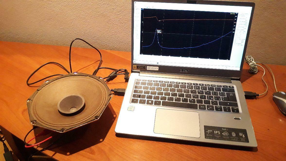

@Bazza  Visto che ogni promessa è un debito ieri, con la collaborazione di Marco @KT66 (visto che eravamo impegnati in una sessione di misure su diversi diffusori...), ho misurato la tua cassa.
Questi i parametri principali misurati con DATS (con la tecnica della massa aggiunta):
Fs= 59,22 Hz
Qes = 2,31
Qms = 6,66
Qts = 1,71
Re = 3,4 Ohm
Le = 0,14 mH (@10KHz)
