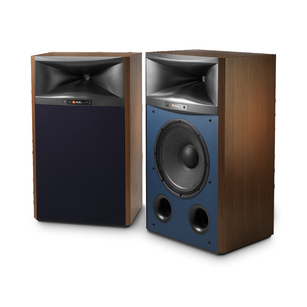

Tranquillo, hai preso il diffusore giusto.
In quaranta mq. non dovresti avere necessità di grandi potenze, quindi prova prima le tue amplificazioni e valuta successivamente se e come salire di coppia.
L'unica cosa a cui devi fare attenzione è l'angolo di dispersione della tromba del tw, che è di soli 50°, quindi lavora attentamente sul posizionamento.
Con le "nonne" 4365 si aveva una risposta diversa semplicemente alzandosi dal divano...

JBL dichiara nelle specifiche che la dispersione angolare sull'asse verticale è volutamente contenuta in 50° per limitare le riflessioni nocive delle medio-alte frequenze contro pavimento e soffitto, questo ovviamente comporta come contropartita la necessità di un corretto posizionamento relativo ascoltatore-diffusore, ma se ciò è a beneficio concreto della qualità di riproduzione in ambiente lo posso accettare.

Certo, era lo stesso anche per le 4365: si tratta comunque di diffusori monitor, quindi il progetto tiene conto delle esigenze correlate a questo obiettivo.
Va considerato che un caricamento a tromba porta con sé anche questa conseguenza.
