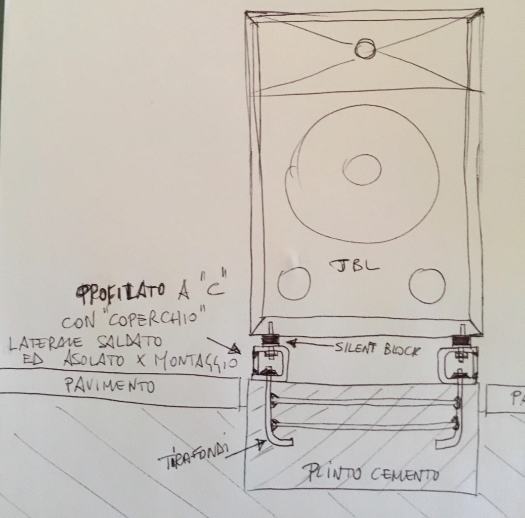

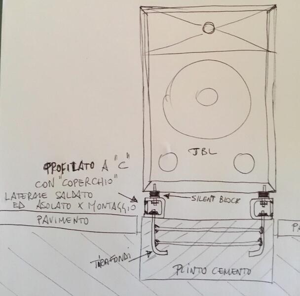

Membro_0020 Inviato 7 Agosto 2021 Condividi Inviato 7 Agosto 2021 @silvanik inoltre, se non ricordo male, stai costruendo la sala a piano “suolo”. Potresti quindi provare una soluzione di un conoscente nord europeo che, in una soluzione simile, piano suolo + grosso 15” in reflex, cerco’ di disaccoppiare i diffusori dal pavimento tramite: 1)plinto in cemento armato con tirafondi filettati di massa (kg) enorme rispetto ai diffusori. 2)profilati a C con “coperchi” laterali saldati ed asolati per montaggio. 3)silentblock industriali di kilaggio adeguato ai diffusori. 4)pavimento disaccoppiato dal plinto. Cosi facendo i diffusori rimanevano flottanti rispetto al pavimento e nessuna vibrazione spuria vi veniva meccanicamente trasmessa anche a volumi elevati, guadagnando un bel basso pulito. Sottoprodotto dell’operazione: elevazione del centro del driver dei medio alti che secondo me non “fa male”. Per piccoli spostamenti di toe in si potrebbero fare più serie di fori. Per variazioni più ampie si potrebbero fare contropiastre forate. Ovviamente un’operazione del genere va fatta in fase di progettazione della sala, individuando preliminarmente la migliore posizione teorica dei diffusori. Link al commento https://melius.club/topic/3361-jbl-4367-li-ho-appena-acquistati/page/2/#findComment-175614 Condividi su altri siti Altre opzioni di condivisione...
alexis Inviato 7 Agosto 2021 Condividi Inviato 7 Agosto 2021 @Collegatiper eviterei certe soluzioni estreme, senza averle provate prima. 1 Link al commento https://melius.club/topic/3361-jbl-4367-li-ho-appena-acquistati/page/2/#findComment-175659 Condividi su altri siti Altre opzioni di condivisione...
Membro_0020 Inviato 7 Agosto 2021 Condividi Inviato 7 Agosto 2021 12 minuti fa, alexis ha scritto: eviterei certe soluzioni estreme, senza averle provate prima. Nel caso che ho riportato andavano molto bene, ovviamente difficile isolare l’apporto della singola soluzione, Avendo comunque le JBL di cui si parla si possono provare a livello di piedi diverse soluzioni meno vincolanti, basi , ecc... Link al commento https://melius.club/topic/3361-jbl-4367-li-ho-appena-acquistati/page/2/#findComment-175665 Condividi su altri siti Altre opzioni di condivisione...

silvanik Inviato 7 Agosto 2021 Autore Condividi Inviato 7 Agosto 2021 @Collegatiper Il suggerimento di prendere in considerazione la soluzione di un plinto di supporto per i diffusori isolato dal resto della struttura della stanza a mio avviso può avere una certa valenza il termini di miglioramento della qualità di riproduzione ma per contro è molto invasiva e discretamente onerosa. Prima di adottare una qualsiasi soluzione circa il disaccoppiamento o accoppiamento tra pavimento e diffusori,e il tipo e altezza dei supporti nel caso questi risultassero indispensabili, vorrei provare a ricavare dei valori strumentali analizzando frequenza e intensità delle vibrazioni trasmesse con installazione standard a terra con i piedini di serie, ho la fortuna di disporre per lavoro dell'attrezzatura sw e hw per questo tipo di indagine (eseguiamo test vibrazionali su tutti gli apparati di nostra produzione), dopodiché deciderò se occorre procedere in qualche maniera al riguardo. Link al commento https://melius.club/topic/3361-jbl-4367-li-ho-appena-acquistati/page/2/#findComment-175836 Condividi su altri siti Altre opzioni di condivisione...

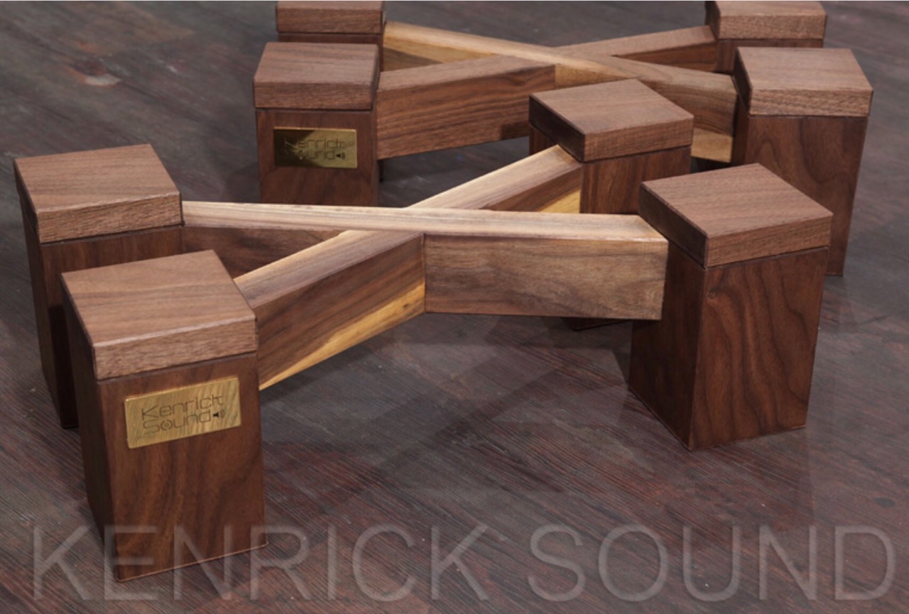

alexis Inviato 8 Agosto 2021 Condividi Inviato 8 Agosto 2021 @silvanik se vai a vedere Kenrick sound… http://kenricksound.com lui mette sotto le gigantesche jbl e tad dei robusti (e bellissimi) cavalletti in legno, e immagino siano perfetti anche per il tuo uso 🙂 Link al commento https://melius.club/topic/3361-jbl-4367-li-ho-appena-acquistati/page/2/#findComment-175928 Condividi su altri siti Altre opzioni di condivisione...
