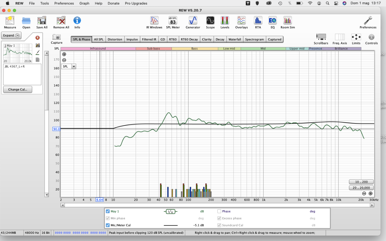

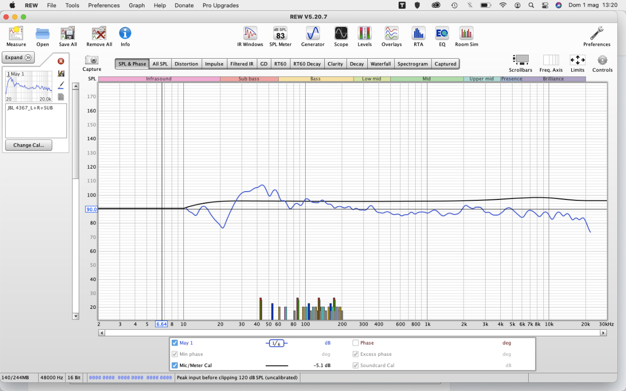

@discus96 Prima di tutto complimenti per la bellissima collezione JBL.
Io penso che un sub adeguato da abbinare alle 4367 sia di aiuto ad estendere in basso  la risposta con autorevolezza, le 4367 scendono fino a 30Hz, che non sono affatto pochi, non mi lamento affatto, ma poter riprodurre linearmente  fino a poco più di 20Hz e con una tenuta in potenza adeguata ai diffusori principali mi intriga non poco.
Al momento sto utilizzando un discreto REL S812, due woofer da 30cm in sospensione e 800W di amplificatore integrato in classe D, in ambiente domestico è davvero un bel sentire, ma il SUB18 lo vorrei implementare per il locale definitivo e dedicato di circa 40mq.
