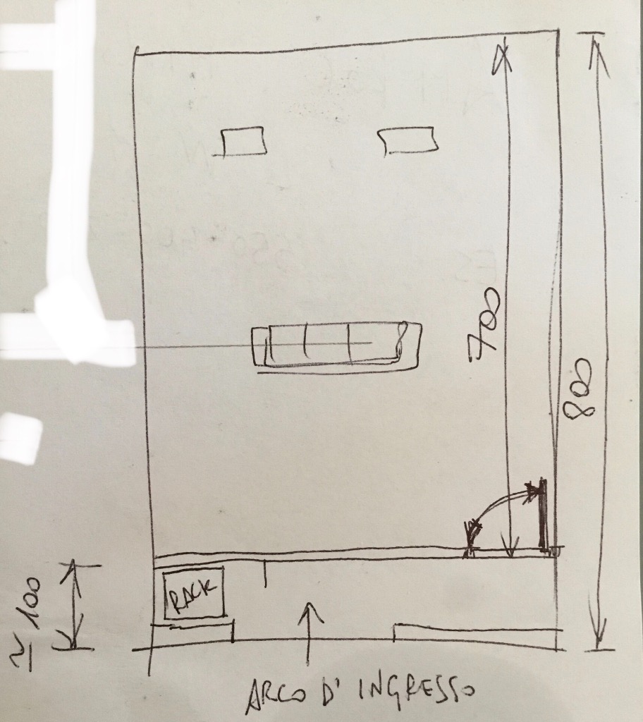

Mentre i lavori di trasformazione del portico in sala musica sono in corso, pubblico una semplice piantina del locale. Per puro caso i contatori Enel si trovano proprio in questo locale, sto predisponendo comunque una linea diretta dedicata all'impianto e ovviamente protetta da apposito interruttore differenziale. Non ho rappresentato per semplicità la presenza del climatizzatore con funzione pompa di calore in modo da avere una temperatura confortevole in estate e  in inverno. Gli archi saranno chiusi da infissi curvi e dotati di vetri speciali ad alto coefficiente di assorbimento acustico, prevederò anche dei tendaggi pesanti come smorzamento delle riflessioni sulle ampie superfici vetrate, anche se non mi dispiace avere la vista diretta dell'esterno che da su un giardino...la componente visiva rende l'ascolto più suggestivo a mio avviso, sperimenterò un compromesso tra i due aspetti estetico funzionale. La parete di fondo è rivestita in tavole di legno da terra al soffitto, dopo alcune prove di ascolto e misurazioni REW deciderò se applicare dei pannelli diffusori tipo QRD e altro genere di trattamento acustico.
 Ogni commento e suggerimento sarà  molto ben accetto.

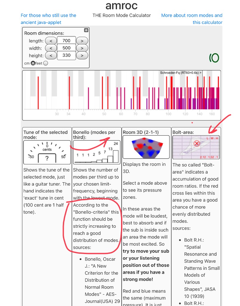

Qui trovi un po’ di info preliminari:
https://amcoustics.com/tools/amroc?l=800&w=500&h=330&r60=0.6
Comunque sei nella “Bolt Area”...se clicchi sopra i singoli modi te li fa vedere localizzati nella stanza. Ovviamente tutte le stanze hanno i loro casini ma si può intervenire...sotto ti dice quanta superficie assorbente devo avere x avere un buon RT.

Giocando col simulatore AMACoustics e variando le dimensioni nell’interno di quelle della tua stanza emergerebbe una possibilità interessante.
Riducendo la lunghezza a circa 7 metri ci si troverebbe in una zona migliore nella distribuzione delle risonanze e si potrebbe creare una vano acusticamente isolato (anticamera) dalla sala nel quale mettere il rack, isolando così le elettroniche dalle vibrazioni provenienti dai diffusori ed avendo benefici sonori.
Da questo vano isolato partirebbero le canaline recanti i cavi per i diffusori. Per la telecomandabilita’ si risolverebbe con gli infrarossi.
Inoltre tale anticamera isolerebbe ulteriormente la sala dall’arco d’ingresso, forse isolando meglio l’abitazione e permettendoti maggiori volumi d’ascolto.

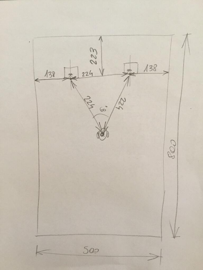

Diverse  prove sul posizionamento  saranno necessarie senza dare  per scontato la formula Cardas; ad es. nel mio ambiente di  (in feet)  27,5 x 19,5 x 11   ( 7 m. X 5 m. X 2,80 m.) con i diffusori posizionati con la citata formula  Cardas  ho il basso non controllato mentre  utilizzando la formula WASP di Wilson Audio , procedendo per piccoli spostamenti di 3 cm alla volta  li ho collocati a  120  cm ( linea woofer) dalla parete di fondo e la risposta in basso e’  perfetta.
Ovviamente ogni ambiente ha le sue caratteristiche e sono sicuro che  con un po’ di pazienza. @silvanik Silvano trovera’ senz’altro  la  collocazione  ideale per le sue Jbl e poi ?.. via a  tutto ROCK!

Condivido, avendo inoltre ogni accoppiata diffusore/ampli una risposta diversa e non piatta, ogni sistema diffusore/ampli + stanza avrà la sua ottimale sistemazione.
