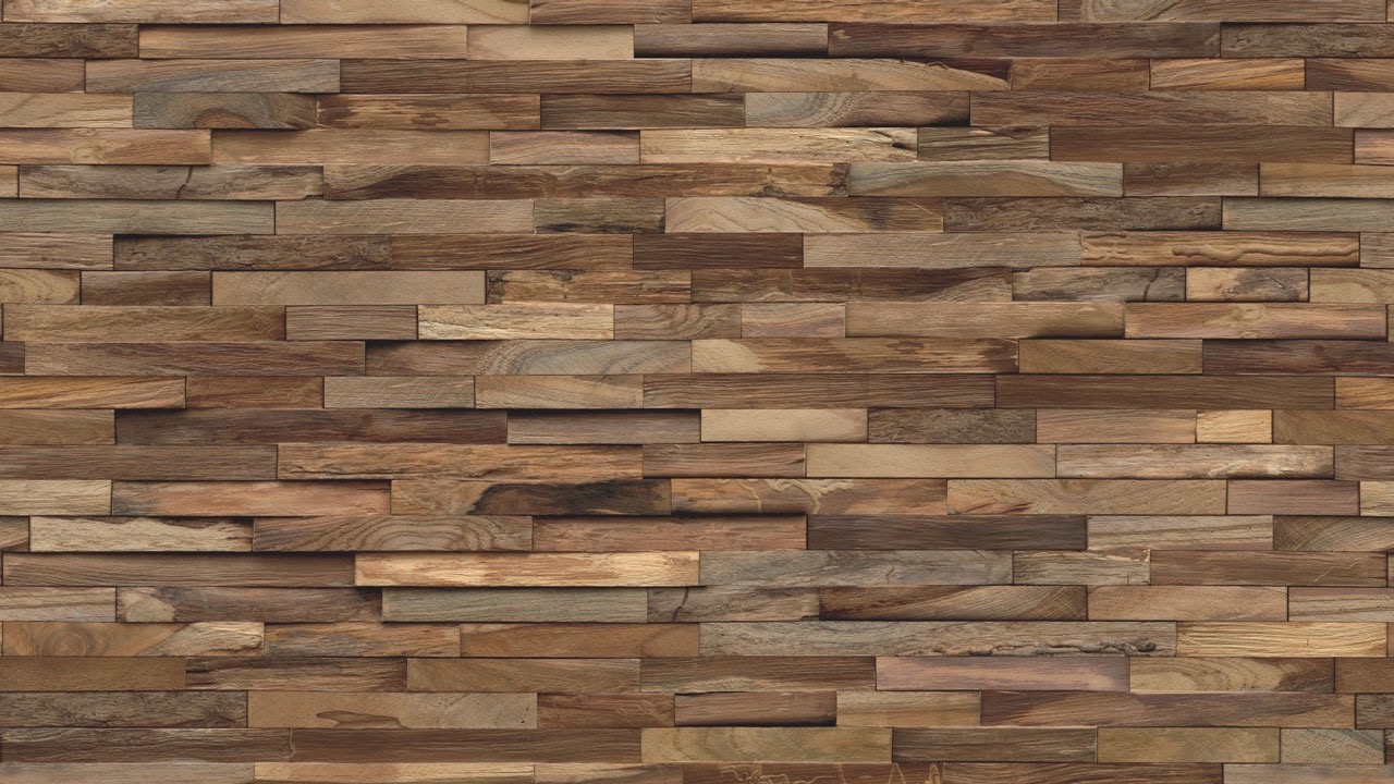

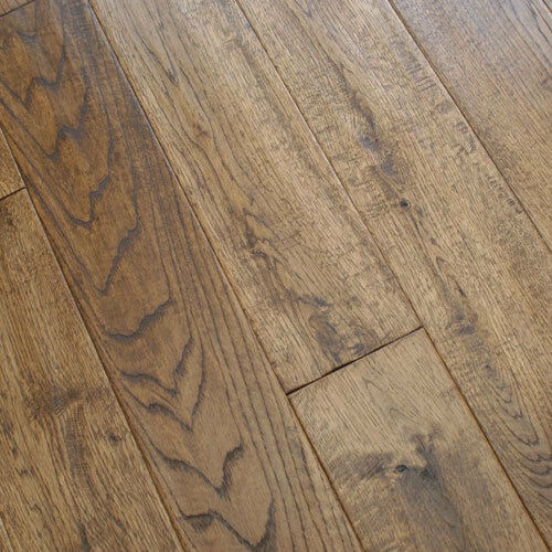

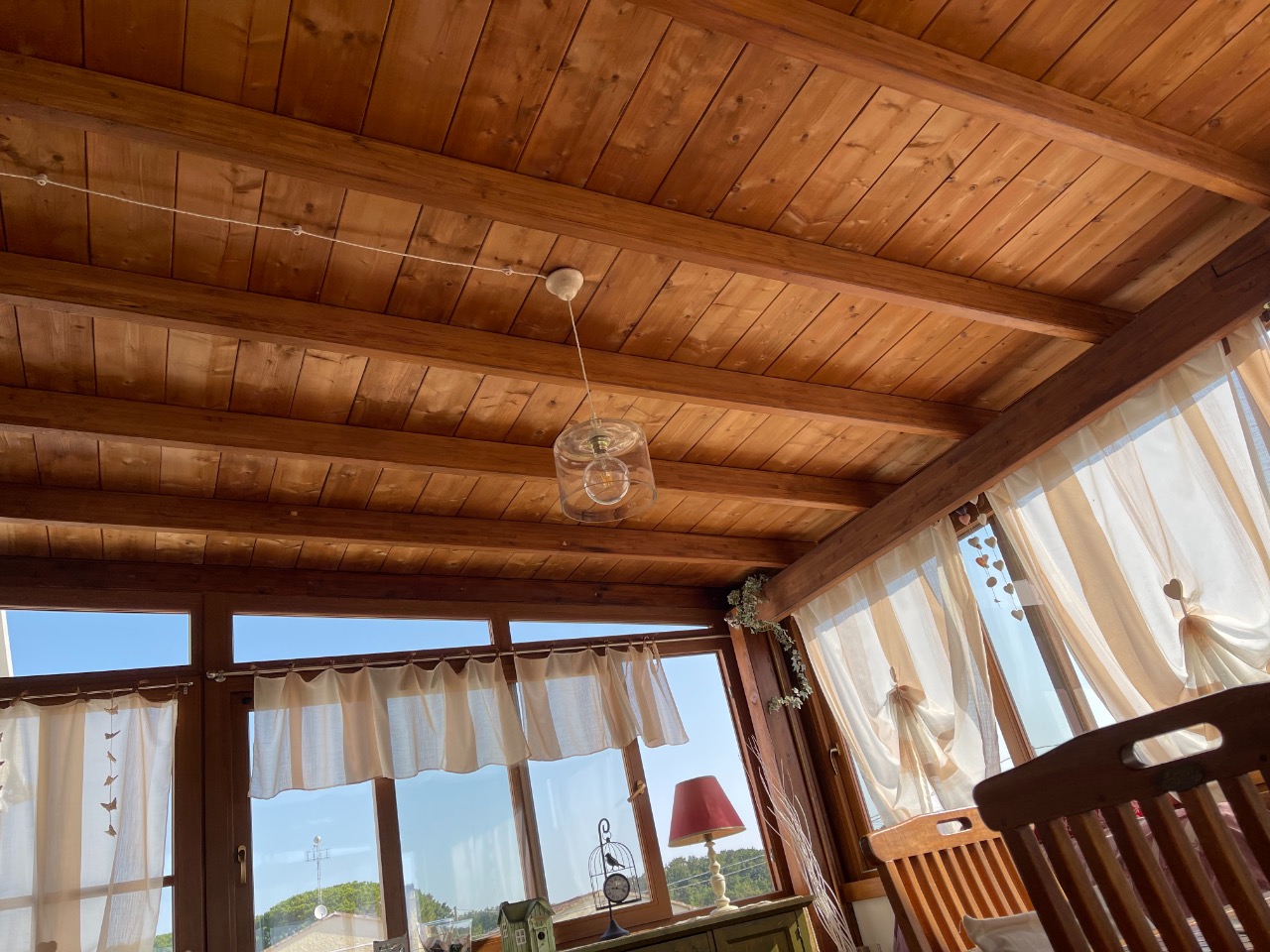

@Collegatiper Interessante questo software di simulazione, provo a giocarci un pò anche se non vorrei modificare la superficie  determinata dalla struttura esistente, riducendo la lunghezza ad esempio andrei a "tagliare" uno dei tre archi con risultato estetico molto discutibile, qualche compromesso lo si deve sempre accettare e cercherò una ottimizzazione via trattamento acustico specifico. C'è poi da verificare a lavori ultimati come incideranno, spero positivamente, il pavimento in legno massello (parquet di listoni di rovere anticato in spessore 20mm), il rivestimento della parete dietro i diffusori in blocchetti di teak con effetto 3D e il soffitto con perline e travicelli, come nella  foto, che è l'aspetto della mia veranda al piano sopra il portico che sto trasformando in sala musica, che per continuità estetica voglio replicare al piano inferiore.

Si, anche io sono del parere che le simulazioni, in quanto tali, possano fornire previsioni non sempre aderenti alla realtà per via del fatto non tengono in considerazione aspetti importanti quali materiali delle superfici, arredamento etc, quindi vado dritto alla realizzazione, installo l'impianto e giudicherò con ascolti e misurazioni e se necessario ricorrerò anche a trattamenti acustici specifici. Intanto data la presenza di ampie superfici vetrate, gli infissi delle grandi arcate, che comunque sto facendo realizzare con vetri speciali a elevato abbattimento acustico (42dB, che ovviamente non significa che non rifletteranno ma sicuramente vibreranno meno), prevedo l'installazione di tendaggi pesanti specifici per ambienti musicali. Vediamo come siamo messi così. Verso fine agosto vado a ritirare le JBL, per il momento i Dire Straits che suonano dalle Thiel più sub REL sono già un bel sentire😃

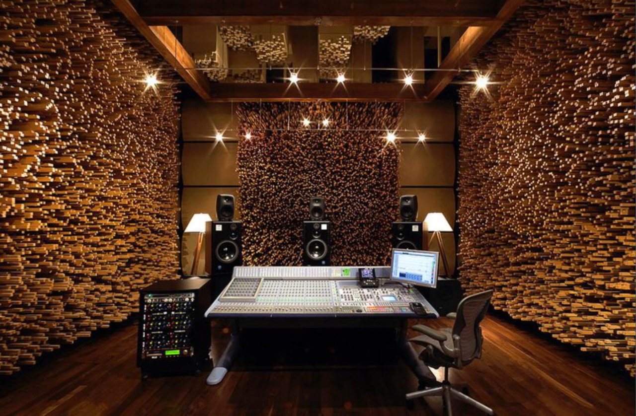

PS Per la parete in legno dietro ai diffusori (molto bella), tieni presente però che l’effetto diffondente si manifesta solo incrementando la profondità delle creste e delle valli, se si vuole ottenere un effetto su un campo di frequenze sufficiente. Nota gli spessori dello studio sotto (solo come esempio per “spiegarmi meglio”).

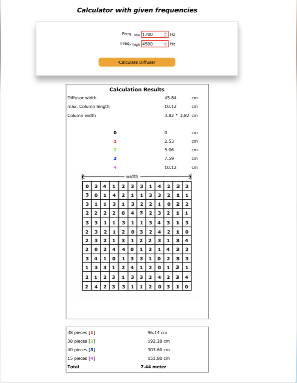

Si, conosco abbastanza questi aspetti tecnici, infatti mi sto anche costruendo dei veri pannelli QRD con pezzi di faggio massello per coprire un area di 2,5x1,5 m dietro ai diffusori (da sovrapporre alla parete in legno) e altri pannelli da 1x0,7m da applicare alle pareti laterali nelle zone di prima riflessione.

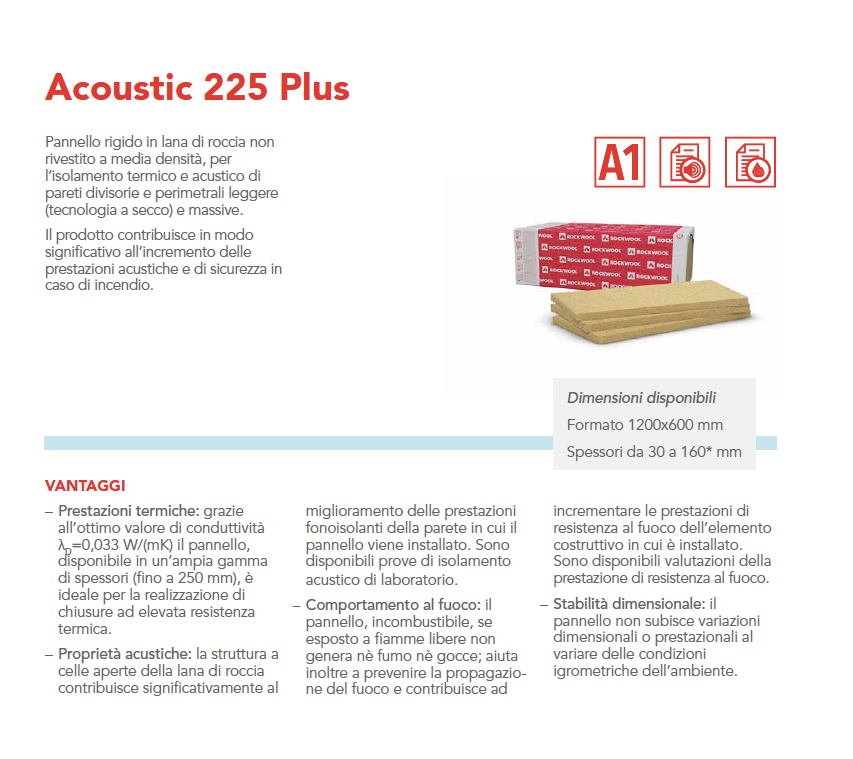

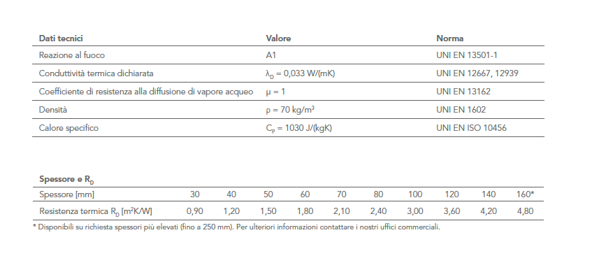

Nel frattempo chiedo un parere sull'allestimento della sala musica dedicata, sto costruendo un soffitto di "copertura" dell'esistente che è in muratura fatto con perline di legno spesse 40mm e travicelli, vorrei farlo sandwich interponendo tra soffitto e perline materassini di lana di roccia Rockwool Acoustic 225 Plus da 10cm di spessore per tutta la superficie, che ne pensate, buona idea?
