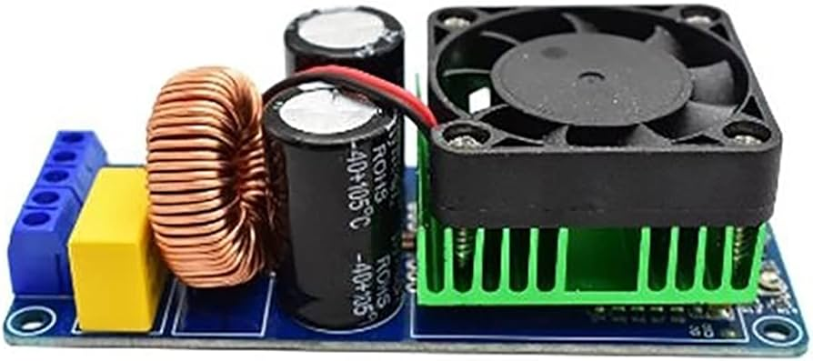

maxgazebo Inviato 28 Marzo Condividi Inviato 28 Marzo Ora mi sono messo in testa una cosa veramente terribile...mi sto realizzando due subwoofer da 18" Mi sono messo in testa di avere i 20Hz lineari come i 1000Hz Il processore xover digitale DSP ce l'ho....mi manca un finale potente per pilotare i 46cm Cosa ho comprato? Era tempo che mi incuriosivano, sicuramente anche voi li avete visti, sempre basati su IRS2092 ma che pilota mosfet diversi su scheda compattissima E' quasi ridicolo...viene da ridere...ma io per esperienze decennali non mi faccio condizionare dai pregiudizi, anche perchè su Ali si prende a 5,50 euro!!!! Ne ho presi 2, totale 11.00 euro spedizione gratuita Choice velocissima, in settimana mi arrivano dopo 10 gg totali dall'acquisto... Vi tengo aggiornati 1 Link al commento https://melius.club/topic/3388-finali-mono-irs2092-in-classe-d/page/118/#findComment-1729588 Condividi su altri siti Altre opzioni di condivisione...

maxgazebo Inviato 28 Marzo Condividi Inviato 28 Marzo 49 minuti fa, password ha scritto: Fa tenerezza! sisi è piccolino, tenero...non dimostra 300W su 8ohm con +/- 65V di alimentazione Credo sia assemblato utilizzando l'essenziale, componenti come da data sheet del costruttore Link al commento https://melius.club/topic/3388-finali-mono-irs2092-in-classe-d/page/118/#findComment-1729676 Condividi su altri siti Altre opzioni di condivisione...
Boris Lametta Inviato 28 Marzo Condividi Inviato 28 Marzo 20 minuti fa, maxgazebo ha scritto: sisi è piccolino, tenero...non dimostra 300W su 8ohm con +/- 65V di alimentazione Credo sia assemblato utilizzando l'essenziale, componenti come da data sheet del costruttore Magari sarebbe bello mettere la scheda alla frusta con un oscilloscopio e testare almeno le caratteristiche di base come potenza effettiva erogata e un minimo di risposta in frequenza con un veloce sweep. Tanto nei sub "moderni" non è che ci sia molto di più, almeno in termini di pura amplificazione. Trovo semplicemente imbarazzante che anche in sub blasonati, la piastra amplificatrice sia affacciata direttamente nella camera del sub accollandosi tutte le relative, e decisamente importanti, sollecitazioni meccaniche. Link al commento https://melius.club/topic/3388-finali-mono-irs2092-in-classe-d/page/118/#findComment-1729698 Condividi su altri siti Altre opzioni di condivisione...
maxgazebo Inviato 28 Marzo Condividi Inviato 28 Marzo 1 minuto fa, Boris Lametta ha scritto: Magari sarebbe bello mettere la scheda alla frusta con un oscilloscopio e testare almeno le caratteristiche di base come potenza effettiva erogata e un minimo di risposta in frequenza con un veloce sweep. Tanto nei sub "moderni" non è che ci sia molto di più, almeno in termini di pura amplificazione. Trovo semplicemente imbarazzante che anche in sub blasonati, la piastra amplificatrice sia affacciata direttamente nella camera del sub accollandosi tutte le relative, e decisamente importanti, sollecitazioni. Sisi ma se vedi su YT ci sono tantissimi video di gente che ha fatto test specifici anche alle varie tensioni di aliemntazione e carico fittizio...mi sembra di ricordare 306W su 8ohm con THD 0,1% L'unica debolezza credo di questa scheda sia il non "ottimo" filtraggio della RF in uscita, che l'uscita audio non sia proprio "pulitissima" da spurie di RF, non udibili comunque Cosa risolvibile mettendo un filtro aggiuntivo tra uscita e altoparlante, ma se impiegato in un sub dove lavorerebbe tra i 20Hz e gli 80Hz credo sia assolutamente indifferente Link al commento https://melius.club/topic/3388-finali-mono-irs2092-in-classe-d/page/118/#findComment-1729704 Condividi su altri siti Altre opzioni di condivisione...
