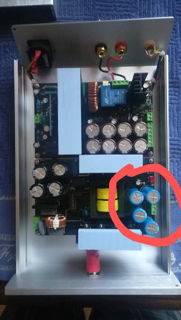

morettoaudio Inviato 18 Gennaio 2022 Condividi Inviato 18 Gennaio 2022 Ossignurrr! Ma se te li mando mi fai una versione MKII? Scherzo grazie mille ma già ho visto che non sarà uno scherzo nemmeno riassemblare la scheda che ho comprato in sostituzione😩. Se posso aiutare in qualche modo ho l’oggettino smontato per qualsiasi foto Link al commento https://melius.club/topic/3388-finali-mono-irs2092-in-classe-d/page/42/#findComment-339253 Condividi su altri siti Altre opzioni di condivisione...

morettoaudio Inviato 19 Gennaio 2022 Condividi Inviato 19 Gennaio 2022 Magari lo dissaldo o lo strappo via tanto la scheda e’ morta. Ulteriori modifiche però credo che per me saranno infattibili su quella nuova. Per rispondere ad altri posso dire che per me non dovrebbe essere problema di sistemare i cavi perché ho smontato tutto l’impianto e ho collegato solo il minimo per vedere che succedeva. Il brusio+fischio era inalterato…me tapino Link al commento https://melius.club/topic/3388-finali-mono-irs2092-in-classe-d/page/42/#findComment-339928 Condividi su altri siti Altre opzioni di condivisione...
maxgazebo Inviato 19 Gennaio 2022 Condividi Inviato 19 Gennaio 2022 @morettoaudio si, why not...vedi se riesci a dissaldare il chip e toglierlo, vediamo che roba è...e magari se riesci a fare delle foto con telefonino alla parte del circuito del finale, ossia la parte davanti della aletta di raffreddamento con i mosfet attaccati...la parte "dietro" è per le bobine e condensatori di filtro + protezione altoparlanti Se riesci a fare delle foto a buona risoluzione sopra e sotto la scheda, vediamo se si capisce come sono numerati i componenti 👌 Link al commento https://melius.club/topic/3388-finali-mono-irs2092-in-classe-d/page/42/#findComment-339938 Condividi su altri siti Altre opzioni di condivisione...

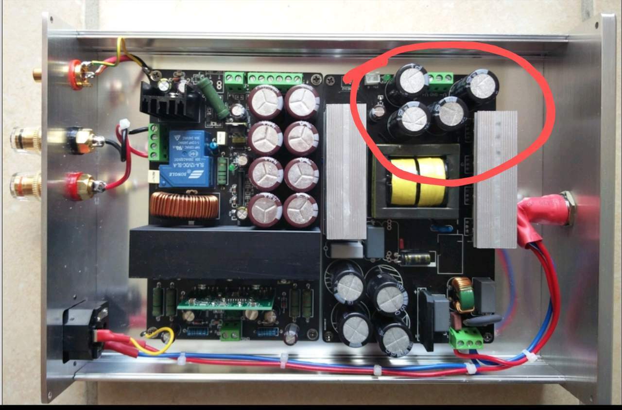

morettoaudio Inviato 21 Gennaio 2022 Condividi Inviato 21 Gennaio 2022 ecchete ka, con una mossa piu' da idraulico che da elettrotecnico... Link al commento https://melius.club/topic/3388-finali-mono-irs2092-in-classe-d/page/42/#findComment-342082 Condividi su altri siti Altre opzioni di condivisione...
morettoaudio Inviato 21 Gennaio 2022 Condividi Inviato 21 Gennaio 2022 SSM2135 ?16 G9398 Link al commento https://melius.club/topic/3388-finali-mono-irs2092-in-classe-d/page/42/#findComment-342124 Condividi su altri siti Altre opzioni di condivisione...
maxgazebo Inviato 21 Gennaio 2022 Condividi Inviato 21 Gennaio 2022 28 minuti fa, morettoaudio ha scritto: SSM2135 ?16 G9398 Si, eccolo https://www.analog.com/media/en/technical-documentation/data-sheets/SSM2135.pdf Vediamo un attimo di che si tratta...non lo conoscevo Sembra comunque un buon OpAmp, la Analog Devices non è l'utlima arrivata...è ingresso a bipolare, si potrebbe provare con l'ottimo OPA1612 oppure LME49720 di BurrBrown/Texas Hai visto che OpAmp era previsto? sulla scheda c'è scritto 5532, evidentemente questa modifica l'hanno fatta per migliorare la qualità del prodotto Link al commento https://melius.club/topic/3388-finali-mono-irs2092-in-classe-d/page/42/#findComment-342152 Condividi su altri siti Altre opzioni di condivisione...
