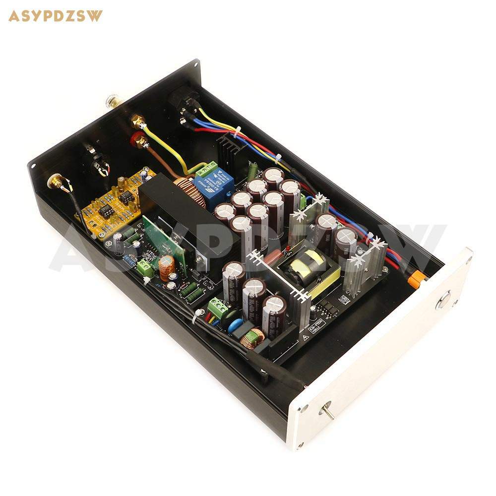

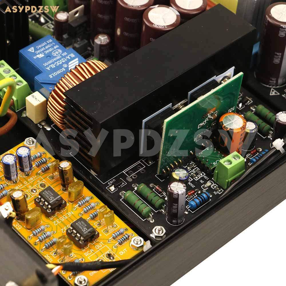

rcf Inviato 21 Gennaio 2022 Condividi Inviato 21 Gennaio 2022 Sicuramente un op amp falso o riciclato da altre elettroniche e risaldato. Link al commento https://melius.club/topic/3388-finali-mono-irs2092-in-classe-d/page/43/#findComment-342211 Condividi su altri siti Altre opzioni di condivisione...
morettoaudio Inviato 21 Gennaio 2022 Condividi Inviato 21 Gennaio 2022 @maxgazebote lo vendo per 300e😃 ma quindi? vedi nelle specifiche qualcosa che potrebbe generare il problema? io non ci capisco un H Link al commento https://melius.club/topic/3388-finali-mono-irs2092-in-classe-d/page/43/#findComment-342223 Condividi su altri siti Altre opzioni di condivisione...
