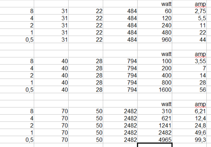

Guarda ti metto un banale schema che dovrebbe bastare allo scopo.
Nella prima colonna ci vedi il carico (presupposto resistivo per semplicità, gli ampli sono presupposti ideali). Nella seconda i volt di alimentazione. Tienili ben presenti perché quelli sono e non possono essere di più. Stabilita una tensione di alimentazione da quella non scappi più. Ora prendi a riferimento questa tensione trasformata in quella utile all'amplificatore. Il primo schema simula il 60 watt. Come vedi ha un alimentazione da 31 volt ed rms pari a 22. Nelle ultime due colonne vedi watt ed ampere. Come vedi è tutto legato. Non esiste che per erogare 130 watt servano 38 ampere. (Potrebbe per assurdo anche essere ma dovremmo partire da un ampli con tensione bassissima e potenza altrettanto bassissima collegato ad un carico quasi corto circuito, insomma impossibile). Noterai che il 60 watt su 8 ohm per erogare 44 ampere deve (se ne è capace) essere collegato a circa 0,5 ohm ma nel caso eroga 960 watt, non certo 60 o 100.
Al 100 watt per erogare 28 ampere (se ne è capace) gli servirà un carico di 1 ohm ed erogherà una potenza di 800 watt e non più solo 100.  Non esistono altre ipotesi, data una tensione, più ampere l'ampli eroga e più watt sta erogando. Ora guarda al nostro, terza ipotesi. 70 volt (ipotizzo)= 300 watt su 8 ohm, 6,2 ampere. Su 4 ohm fosse ideale erogherebbe 620 watt ma siccome ideale non è ed è limitato ad 11 ampere ne eroga solo 500. Dopo di che ha finito la birra. Cosa succede se si cerca di andare oltre? Semplicemente non eroga più i 70 volt e la tensione comincia a scendere e con lei la potenza. L'ampli si siede. Fanc...... le casse divora ampere. Da cestinare immediatamente.  I conti tutto sommato tornano. Basta non usarlo con casse sotto gli 8 ohm nominali per essere quasi sicuri che nessuno mai gli chiederà di erogare tutti e 11 gli ampere.  Quel che resta valido è che se parli di tanti ampere, come puoi vedere, stai parlando di un mare di watt. Quando tu parli di 100 ampere dovresti renderti conto che parli di migliaia e migliaia di watt. Anche una decina. Capisci che è improbabile.
In pratica 38 ampere non possono essere 130 watt ma circa un migliaio, dipende dalla tensione.
Spero di non aver commesso errori, sono andato di fretta. E che in qualche modo ti possa essere utile.
https://melius.club/topic/3388-finali-mono-irs2092-in-classe-d/page/7/#findComment-194679
@Dubleu Aggiungo che, come puoi vedere, un 100 watt su 8 ohm non può erogare più di 3,5 ampere e se messo sotto 4 ohm al massino ne eroga 7 e 14 su 2 ohm. Non centinaia. Non decine e decine. Se succede che siano necessarie decine e decine di ampere sai come la penso, le casse vanno discaricate (indirizzate in discarica). Per un motivo o per l'altro non suoneranno mai bene o avranno in qualche modo gravi mancanze.
