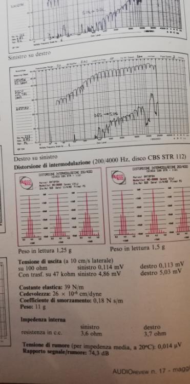

blucatenaria Inviato 21 Marzo 2021 Autore Condividi Inviato 21 Marzo 2021 2 ore fa, pino ha scritto: Questa la prova della fantastica mc2000 in AR del 05/83. Come si vede l'uscita su 100 ohm vale ca 0.11 mV a 10cm/s, coerente col valore dichiarato misurato a 5 cm/s. Link al commento https://melius.club/topic/339-ortofon-mc30-prima-serie/#findComment-4989 Condividi su altri siti Altre opzioni di condivisione...

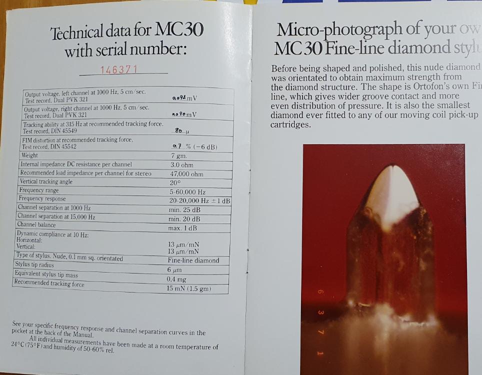

Moderatori BEST-GROOVE Inviato 21 Marzo 2021 Moderatori Condividi Inviato 21 Marzo 2021 3 ore fa, Beppardo ha scritto: Forse la mc30 esce ancora più bassa o su livelli molto simili Lo credevo anche io andando a memoria e l'ho sempre ribadito convinto sino alla morte poi @pino mi ha giustamente smentito, non convinto sono andato a rileggermi il manualetto di una delle due MC 30 che ho e diavolo...aveva ragione... 0,08 mV. Quindi non più bassa o uguale alla MC 2000 ma esce un pizzico più alta. Link al commento https://melius.club/topic/339-ortofon-mc30-prima-serie/#findComment-5236 Condividi su altri siti Altre opzioni di condivisione...

pino Inviato 22 Marzo 2021 Condividi Inviato 22 Marzo 2021 I documenti di una delle mie MC30. 1 Link al commento https://melius.club/topic/339-ortofon-mc30-prima-serie/#findComment-5368 Condividi su altri siti Altre opzioni di condivisione...
pino Inviato 22 Marzo 2021 Condividi Inviato 22 Marzo 2021 È riportata anche la temperatura,al momento della prova,24°C ,spesso ci si dimentica di quanto influisca. Link al commento https://melius.club/topic/339-ortofon-mc30-prima-serie/#findComment-5370 Condividi su altri siti Altre opzioni di condivisione...
