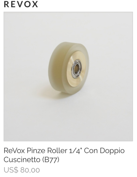

claudiozambelli Inviato 12 Agosto 2021 Autore Condividi Inviato 12 Agosto 2021 @gorillonewrote," Non l’ho mai provato, ma chiunque produce qualcosa che c’entra con l’hifi dice che migliora qualcosa, poi ….. spesso fa poco o nulla." E' vero quello che affermi, e se devo essere onesto l'ho pensato anch'io, ma considerando il fatto che passiamo da bronzine in ottone ( ripeto più o meno sinterizzato ) a cuscinetti in acciaio e il perno ci ringrazierà per sempre non avendo più attrito diretto ma secondario ,da gomma nera a quasi trasparente ( non vi ricorda nulla i vinili neri e quelli MFSB che costavano un botto e che erano si neri ma trasparenti contro la luce ( vinile vergine, veramente eccezzionali) sicuramewnte materiale platsico più pregiato, wow-flutter contenuto ( e questo è sperimentalmente misurabile) quanti di noi hanno tolto sul b77 il blocco di alluminio sulla sx della via di scorrimento e lo ha sostituito con un cuscinetto a sfere ( solo quello) migliorando il wow-flutter ? , una azienda che studia e produce ricambi in modo scentifico invece propositori che producono "in cantina" , scusate ma ci sono passato di persona, con chissà quali materiali ( Luca può confermare quanto Revox abbia sbagliato il progetto dei pinch-roller "verdi" che dopo qualche anno si sciolgono ( letteralmente parlando ) sotto gli occhi, io spero che questi abbiano fatto tesoro di queste esperienze ed abbiano proposto soluzioni moderne e applicabili (io ripeto ho fatto da apripista per un tandberg TD20A ( quando lo ricevo e lo monto , se vuoi @lufranzci vedIamo da te facciamo tutte le prova che ritieni opportune , e dai abbattiamo questo scetticismo e mettiamo se possibile e/o fattibile ( parlo di portafoglio)i nostri amati nelle migliori condizioni possibili per funzionare al meglio ( certo 40 anni fa queste cose erano da marziani ora sono accessibili ). Scuate per la disertazione lunga , vi porgo i miei più cordiali saluti Claudio 1 Link al commento https://melius.club/topic/3401-pinch-roller-di-nuova-generazione/page/2/#findComment-179842 Condividi su altri siti Altre opzioni di condivisione...

Membro_0022 Inviato 12 Agosto 2021 Condividi Inviato 12 Agosto 2021 10 ore fa, claudiozambelli ha scritto: uanti di noi hanno tolto sul b77 il blocco di alluminio sulla sx della via di scorrimento e lo ha sostituito con un cuscinetto a sfere ( solo quello) migliorando il wow-flutter ? Immagino volessi dire sulla dx, a sx c'è già il cuscinetto. Sostituire la guida fissa a dx non è una buona idea perchè sbilancia la frenata in avvolgimento veloce. L'attrito sulla guida fissa compensa quello del cuscinetto + braccetto dall'altra parte, se si mette il cuscinetto la regolazione corretta dei freni diventa un problema. Quelle macchine sembrano semplici, ma il lavoro di progettazione che c'è dietro è dettagliatissimo. Ogni particolare ha un suo perchè, e le modifiche non sempre sono gradite. Link al commento https://melius.club/topic/3401-pinch-roller-di-nuova-generazione/page/2/#findComment-180463 Condividi su altri siti Altre opzioni di condivisione...
Membro_0022 Inviato 12 Agosto 2021 Condividi Inviato 12 Agosto 2021 10 ore fa, claudiozambelli ha scritto: ci vedIamo da te facciamo tutte le prova che ritieni opportune , Ottimo. La prova è semplicissima: si collega il registratore al W&F-meter, si fa la misura con entrambi i pinch e si vede quale va meglio e di quanto rispetto all'altro. Mi viene un dubbio su quello costoso: i cuscinetti col tempo si guastano, il lubrificante si secca, diventano rumorosi e vibrano (succede spesso con quelli dei motori). Dopo quanti anni inizia a dare problemi un cuscinetto così piccolo, che giocoforza di grasso dentro ne ha pochissimo ? Link al commento https://melius.club/topic/3401-pinch-roller-di-nuova-generazione/page/2/#findComment-180466 Condividi su altri siti Altre opzioni di condivisione...
