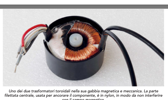

CortoCircuito Inviato 13 Agosto 2021 Condividi Inviato 13 Agosto 2021 Ciao a tutti, intervengo in questa discussione per dare il mio contributo a Jox79. Premetto che me ne intendo di trasformatori. Il rumore che generano i due toroidali sono causati da saturazione del nucleo. Molto probabilmente sono stati calcolati per una tensione di 230 V e induzione prossima alla massima ammissibile. Tieni presente che la forma d'onda della rete è affetta da distorsione e armoniche che la deformano. Non vado oltre ma se può interessare mi metto a disposizione. Una possibile soluzione è la sostituzione dei toroidali con altri calcolati ad hoc; l'altra è l'isolamento meccanico con i silent blok ( ce ne sono di varie tipologie e gomme più o meno tenere )che si possono trovare in un negozio di articoli tecnici ( hai detto che staccandoli dal mobile il ronzio diventa accettabile ). Un saluto a tutti 1 Link al commento https://melius.club/topic/3404-insonorizzare-un-trasformatore-toroidale/page/2/#findComment-181214 Condividi su altri siti Altre opzioni di condivisione...

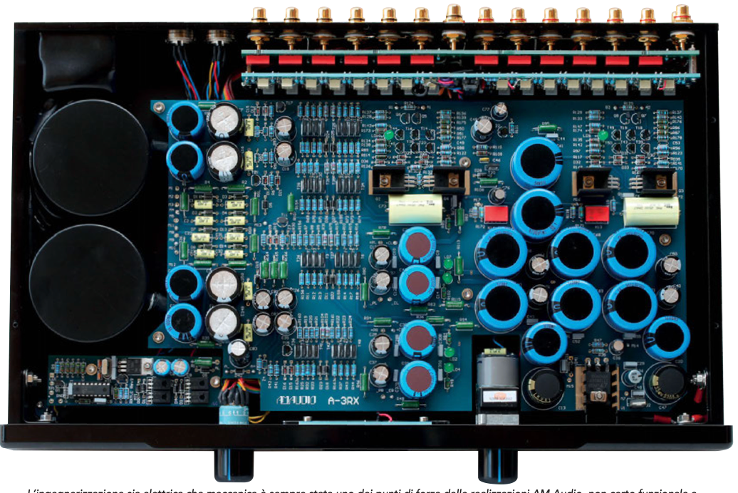

Jox79 Inviato 13 Agosto 2021 Autore Condividi Inviato 13 Agosto 2021 Grazie, si.. il ronzio a volte è più intenso.. a volte meno.. è una scocciatura. Ho seguito il consiglio di @corrado e ho isolato con dei pannelli antirombo, con i quali ho separato i trasformatori dal telaio,, e le cose sono migliorate molto. Purtroppo se metto spessori sotto i trasformatori oltre i 2mm non riesco più a chiudere il coperchio. così isolati, senza il coperchio il rumore è minimo.. ma a volte inevitabilmente aumenta. È l’unico componente che mi dà queste noie. Attenzione, nessun ronzio dai diffusori, è solo dai trasformatori. Tenterò anche con dei silent blok.. al limite creo un nuovo pannello superiore con l’apertura che possa far fuoriuscire i trasformatori. @CortoCircuito sostituire i trasformatori significherebbe metterli più grossi? Perché il posto non credo sia sufficiente.. PS i trasformatori non mi danno l’impressione di “vibrare”.. (anche quando li avevo staccati dal telaio e li tenevo in mano) ronzano solo.. sono dentro delle capsule di metallo per metà immersi in una resina. Link al commento https://melius.club/topic/3404-insonorizzare-un-trasformatore-toroidale/page/2/#findComment-181492 Condividi su altri siti Altre opzioni di condivisione...
Jox79 Inviato 13 Agosto 2021 Autore Condividi Inviato 13 Agosto 2021 Chiuderli con del silicone dentro la loro capsula di metallo? Si potrebbe tentare? Link al commento https://melius.club/topic/3404-insonorizzare-un-trasformatore-toroidale/page/2/#findComment-181494 Condividi su altri siti Altre opzioni di condivisione...
CortoCircuito Inviato 14 Agosto 2021 Condividi Inviato 14 Agosto 2021 Probabilmente i trasformatori vedono i contenitori come secondari in cortocircuito e dunque percorsi da correnti. Non è detto che dei trasformatori ricalcolati siano più grandi. Se mi dai le dimensioni del contenitore potrei vedere se ho qualcosa in materiale amagnetico ( ottone o rame ) che non uso più e che Ti potrei regalare. Fammi sapere Link al commento https://melius.club/topic/3404-insonorizzare-un-trasformatore-toroidale/page/2/#findComment-181565 Condividi su altri siti Altre opzioni di condivisione...

Jox79 Inviato 14 Settembre 2021 Autore Condividi Inviato 14 Settembre 2021 @CortoCircuito Grazie dell'aiuto. Ho smontato il pre e le dimensioni delle capsule sono queste: Diametro: 72mm Altezza: 37mm Ma non credo possa sostituirle, sono immersi per metà in una resina solidificata. Questo il retro del trasformatore: Link al commento https://melius.club/topic/3404-insonorizzare-un-trasformatore-toroidale/page/2/#findComment-210463 Condividi su altri siti Altre opzioni di condivisione...

Jox79 Inviato 14 Settembre 2021 Autore Condividi Inviato 14 Settembre 2021 Ho acquistato dei silenti block come suggerito e tagliato al laser un coperchio nuovo in acciaio inox, con un'apertura che permetta ai trasformatori di sollevarsi (essendoci sotto i silenti Block) e fuoriuscire dal telaio. Prossimamente provo a montare il tutto... Link al commento https://melius.club/topic/3404-insonorizzare-un-trasformatore-toroidale/page/2/#findComment-210479 Condividi su altri siti Altre opzioni di condivisione...
