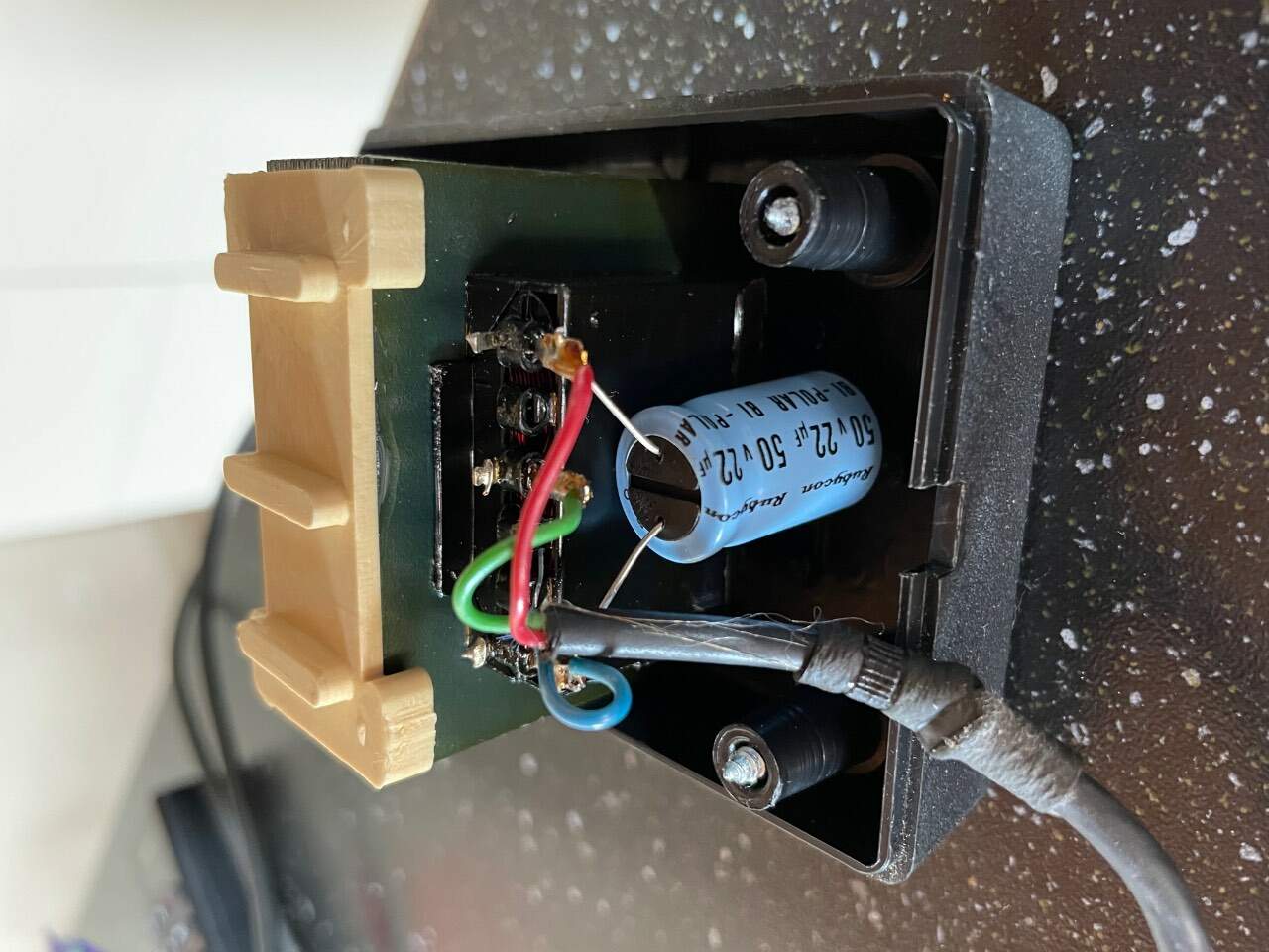

regioweb Inviato 12 Agosto 2021 Condividi Inviato 12 Agosto 2021 39 minuti fa, luigi61 ha scritto: In alternativa, a seconda dell’alimentatore e della versione del Gyrodec, potresti dare un’occhiata al link dove viene descritto come regolare la velocità di rotazione attraverso un trimmer interno all’alimentatore. quello linkato è l’alimentatore del motore DC montato sui modelli più recenti - io per la regolazione fine del mio Gyro SE ho agito proprio sul trimmer indicato nella foto; il modello di @GFF1972 invece ha il motore AC con l’alimentatore GC che quel trimmer non credo ce l’abbia… Link al commento https://melius.club/topic/3416-regolare-velocit%C3%A0-del-gyrodec-mki/page/3/#findComment-179948 Condividi su altri siti Altre opzioni di condivisione...

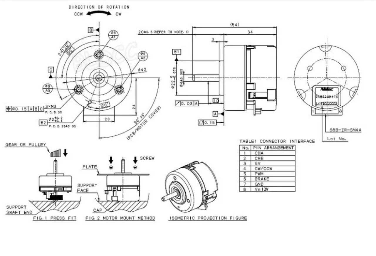

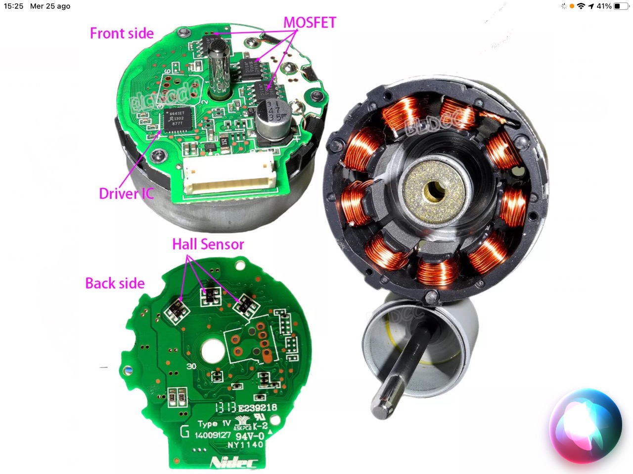

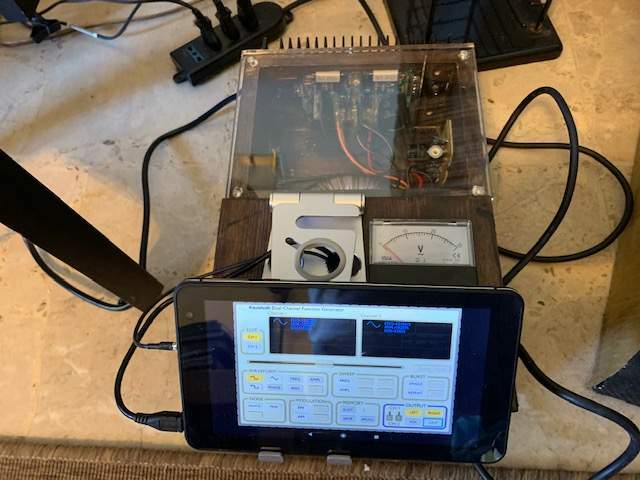

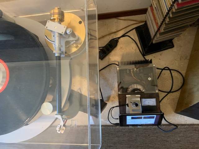

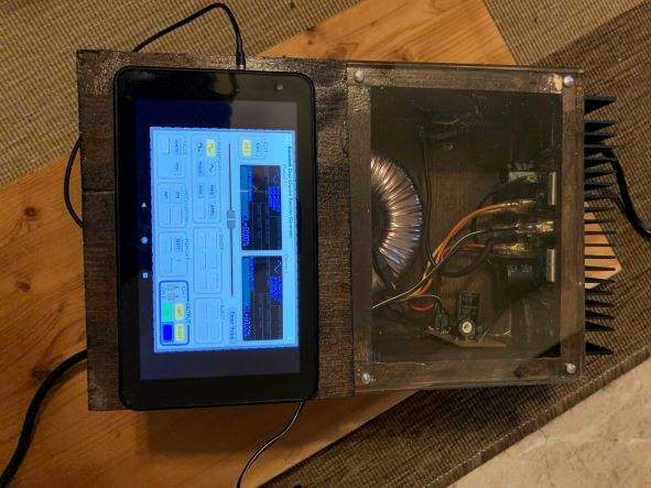

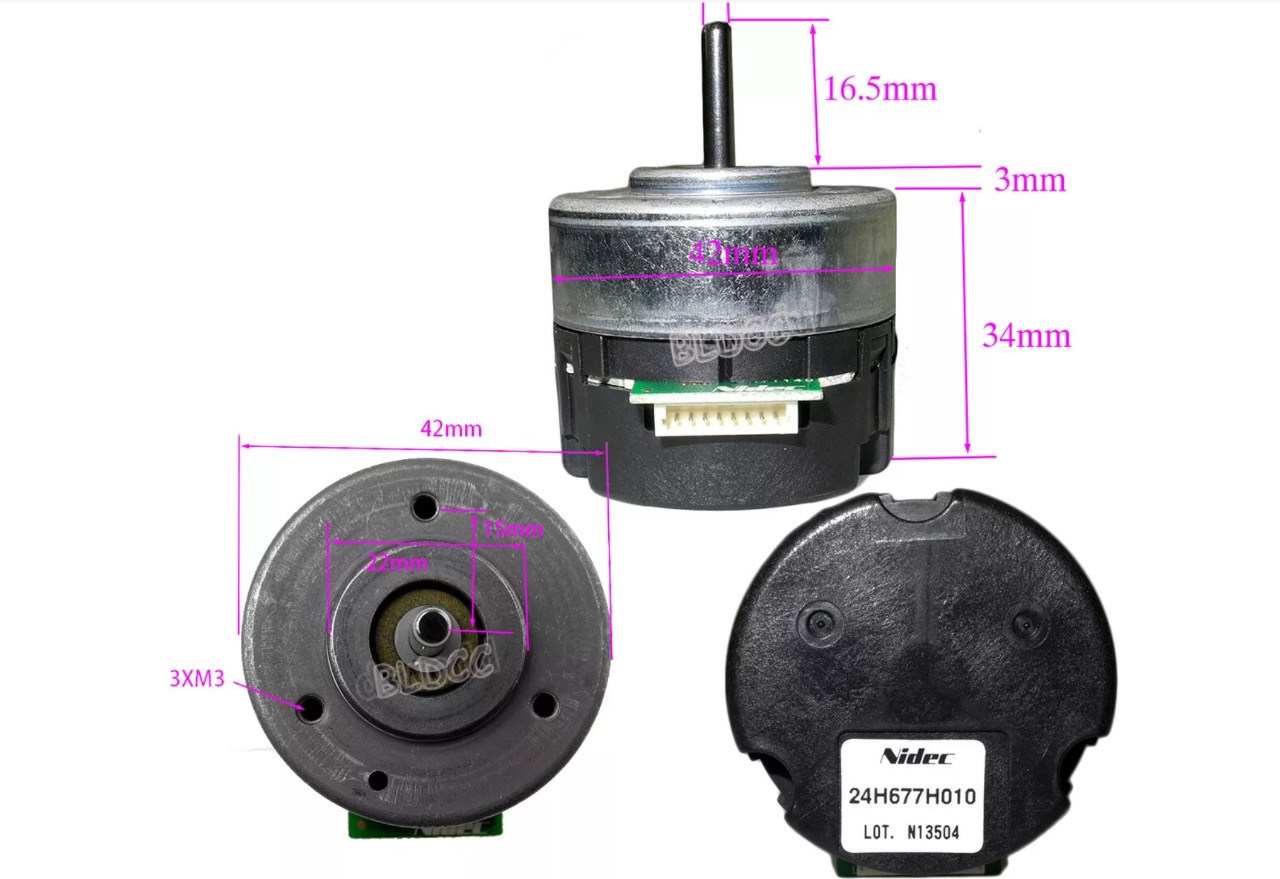

Mxcolombo Inviato 24 Agosto 2021 Condividi Inviato 24 Agosto 2021 Il 12/8/2021 at 14:17, viale249 ha scritto: esiste anche l'alternativa economica della Jasmine Audio. Producono una unità esterna basata su di un motore Nidec trifase ad alta (relativamente per un giradischi) coppia ad un costo ragionevole: se ne era parlato pre rogo in una discussione relativa ai motori esterni dove veniva magnificato anche il Derenville. Personalmente avevo accarezzato l'idea di sperimentare questo motore Nidec sul mio Gyro SE ma attualmente è ancora in un cassetto per cronica mancanza di tempo... @viale249 Ne avevo scritto io. Lo uso con soddisfazione da circa 18 mesi. Va decisamente bene e molto meglio del motore originale Verdier. Mi piacerebbe confrontarlo con il Derenville che costa 10 volte tanto. Una volta regolata la velocità rimane stabile nel tempo. Va da se che la regolazione l’ho fatta con il disco strobo. RPM dava risultati bizzarri. Meglio Turntabulator che non utilizza il giroscopio del telefono. Fammi sapere se vuoi qualche info in più. Se non vivi lontano da me (Legnano/Busto Arsizio) e vuoi passare per un ascolto sei il benvenuto massimiliano 1 Link al commento https://melius.club/topic/3416-regolare-velocit%C3%A0-del-gyrodec-mki/page/3/#findComment-190859 Condividi su altri siti Altre opzioni di condivisione...
viale249 Inviato 25 Agosto 2021 Condividi Inviato 25 Agosto 2021 @Mxcolombo Hai una qualche documentazione allegata al motore (manuale, schemi...)? Grazie dell'invito ma abito un poco distante. Ma non si può mai sapere... Link al commento https://melius.club/topic/3416-regolare-velocit%C3%A0-del-gyrodec-mki/page/3/#findComment-191679 Condividi su altri siti Altre opzioni di condivisione...
Mxcolombo Inviato 25 Agosto 2021 Condividi Inviato 25 Agosto 2021 1 ora fa, viale249 ha scritto: Hai una qualche documentazione allegata al motore (manuale, schemi...)? @viale249 queste sono le uniche info fornite con il motore. Link al commento https://melius.club/topic/3416-regolare-velocit%C3%A0-del-gyrodec-mki/page/3/#findComment-191765 Condividi su altri siti Altre opzioni di condivisione...

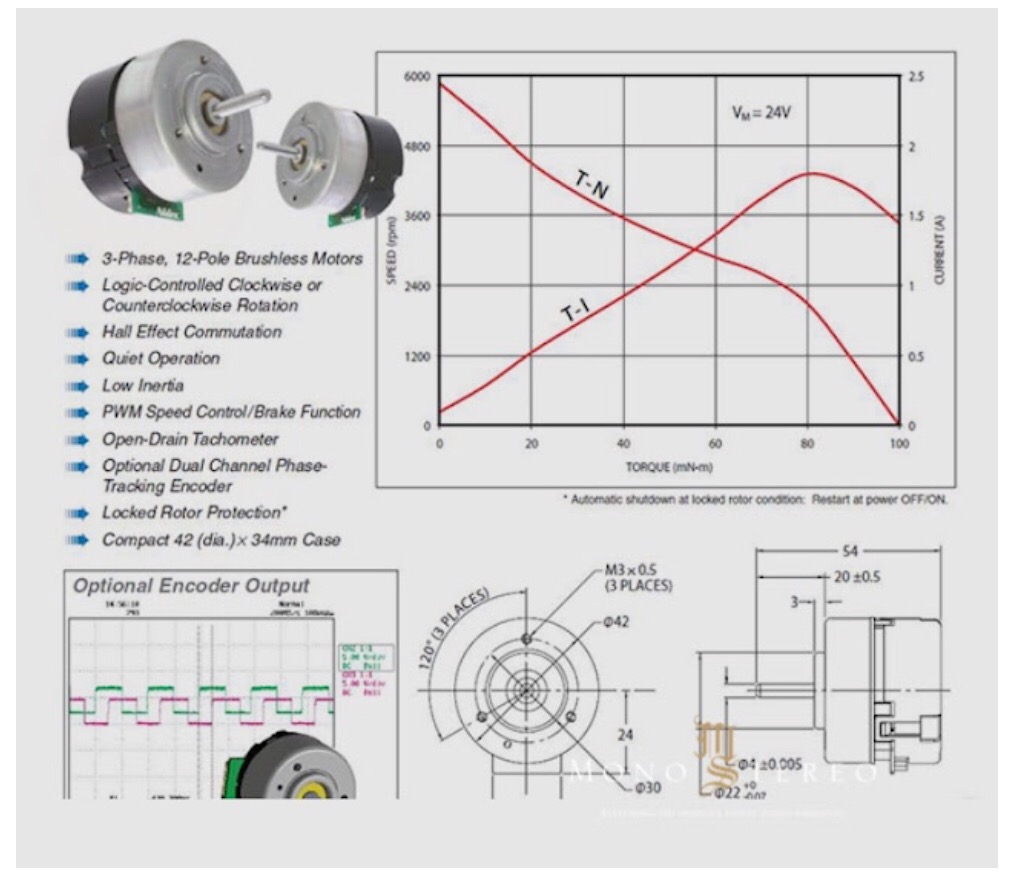

Mxcolombo Inviato 25 Agosto 2021 Condividi Inviato 25 Agosto 2021 @viale249 questo invece quanto pubblicato su eBay - annuncio vendita solo motore. Link al commento https://melius.club/topic/3416-regolare-velocit%C3%A0-del-gyrodec-mki/page/3/#findComment-191771 Condividi su altri siti Altre opzioni di condivisione...
