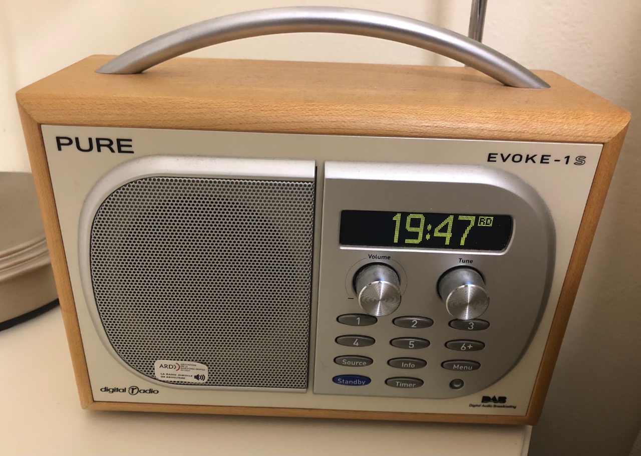

transcriptor Inviato 29 Marzo 2021 Condividi Inviato 29 Marzo 2021 Se riesco vi delizio con un tuner portatile di sapore vintage che possiede onltre il Dab anche la Fm tradizionale, di natura inglese e con la portabilità atta al balcone di casa Link al commento https://melius.club/topic/347-passione-per-i-tuner/page/3/#findComment-17047 Condividi su altri siti Altre opzioni di condivisione...

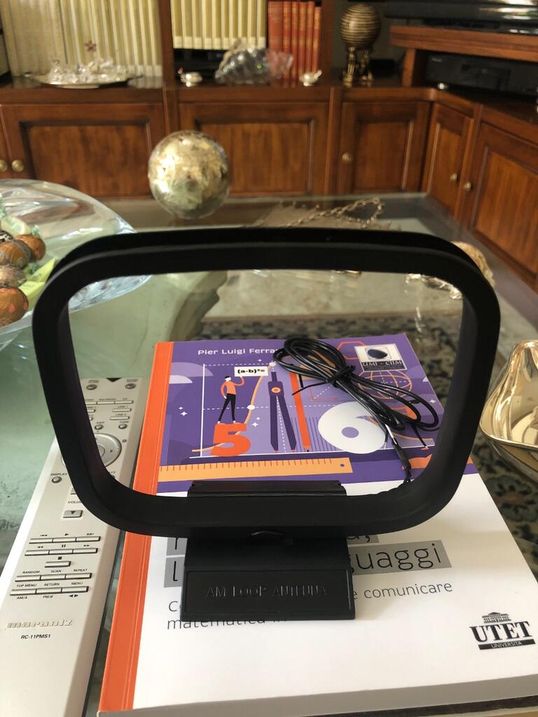

transcriptor Inviato 9 Aprile 2021 Condividi Inviato 9 Aprile 2021 Signori è giunta L antenna piccola e poco invasiva x il sinto ampli nikko allego foto, dopo verificherò se risulta migliore del classico pezzo di filo Link al commento https://melius.club/topic/347-passione-per-i-tuner/page/3/#findComment-33377 Condividi su altri siti Altre opzioni di condivisione...
spersanti276 Inviato 9 Aprile 2021 Condividi Inviato 9 Aprile 2021 ...non aspettarti granché. Link al commento https://melius.club/topic/347-passione-per-i-tuner/page/3/#findComment-33651 Condividi su altri siti Altre opzioni di condivisione...
transcriptor Inviato 9 Aprile 2021 Condividi Inviato 9 Aprile 2021 A ok. Sigh Link al commento https://melius.club/topic/347-passione-per-i-tuner/page/3/#findComment-33652 Condividi su altri siti Altre opzioni di condivisione...
TheoTks Inviato 9 Aprile 2021 Condividi Inviato 9 Aprile 2021 Quel che conta, in una antenna FM e anche in altre è la cosìddetta "area di cattura", la quale, per essere efficiente a questa frequenza, conferisce all'antenna una certa dimensione; non penso che quella in foto sia di funzionalità superiore al classico spezzone di lunghezza di 60-70 cm, anzi, è piu facile catturi di più il proprio collegamento che l'antenna stessa. Comunque prova. Link al commento https://melius.club/topic/347-passione-per-i-tuner/page/3/#findComment-33989 Condividi su altri siti Altre opzioni di condivisione...
transcriptor Inviato 9 Aprile 2021 Condividi Inviato 9 Aprile 2021 😞tristezza amen Link al commento https://melius.club/topic/347-passione-per-i-tuner/page/3/#findComment-34049 Condividi su altri siti Altre opzioni di condivisione...
