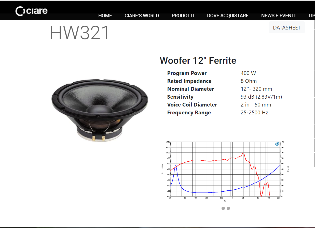

cri Inviato 23 Agosto 2021 Condividi Inviato 23 Agosto 2021 10 ore fa, ulmerino ha scritto: articolato della versione originale, è come se fosse più lineare, senza nessuna caratterizzazione Ascolto molto spesso le 801 a casa di un amico e appunto la resa del basso mi incuriosiva molto. . . Peccato sei fuori mano perché ti avrei chiesto la possibilità di un ascolto. Del resto il ciare è un ottimo woofer ad ogni livello. Complimenti per il lavoro che hai fatto 1 Link al commento https://melius.club/topic/3478-bw-801-prima-serie-ricondizionamento-e-customizzazione/#findComment-190130 Condividi su altri siti Altre opzioni di condivisione...
