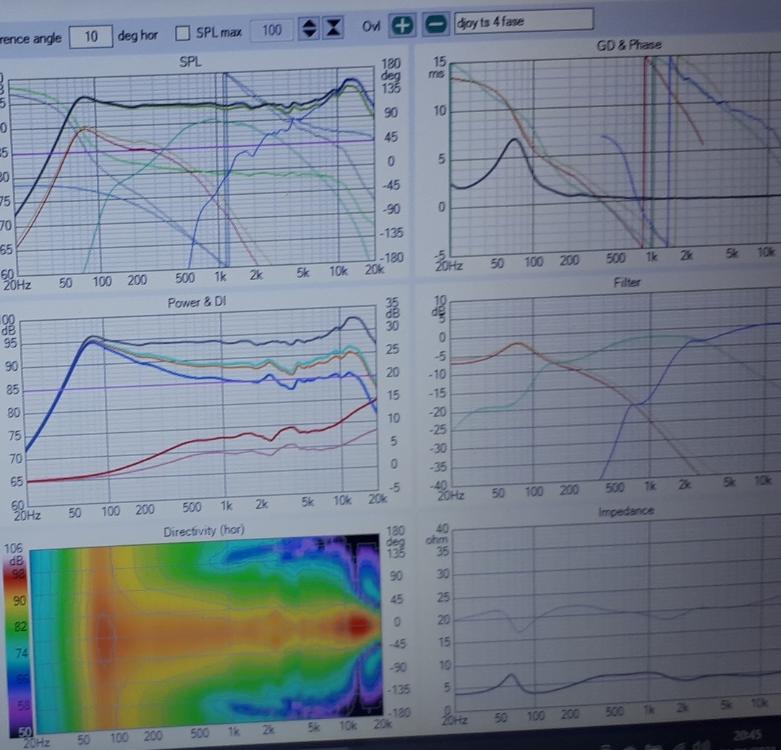

TheJio Inviato 21 Marzo 2021 Condividi Inviato 21 Marzo 2021 Salve a tutti, nel'ipotizzare una bi-amplificazione con fitri passivi, mi sono imbattuto nei problemi tecnici che ne conseguono. Nel mio caso trattasi di 2 amplificatori : 1 il Kenwood ka6100 per le frequenze medio altre.. è aggiungere un secondo amplificatore che volevo sfruttare per gestire la risposta medio bassa (20-300hz) difusori a 3 vie 1/2 autocostruiti. Qundi ho perfetta conoscenza del filtro è delle modifiche eventuali non che microfono per misurazioni . Premetto che il progetto nasce per essere pilotato dal ka6100 in biwiring ..ma volevo buttare un Po di dinamica in piu avendo più corrente. Leggendo un articolo di Giussani sul multiamplificazione ci sto ragionando anche perché penso che sicuramente il "vuoto " di impedenza oltre a distorsione comporti una "sofferenza " a gli amplificatori. Allego foto: 1risposta simulata in biwiring (risposta del sistema nel suo complesso) 2ipotesi biamping (ogni foto riporta le conseguenze soprattutto in impedenza e fase) soluzione 1: creare un driver virtual RLC e filtro con conseguente ripristino del modulo d impedenza. Soluzione 2: mini dsp che filtra prima è poi amplifica per frequenze medio basse..quelle medio alte gestite dal ka 6100 filtro passivo con eventuale correzione di impedenza creando un apposito filtro. Ò ci sono altre soluzioni secondo la vostra esperienza ? Grazie.. Link al commento https://melius.club/topic/348-biamping-soluzione-tecnica/ Condividi su altri siti Altre opzioni di condivisione...
