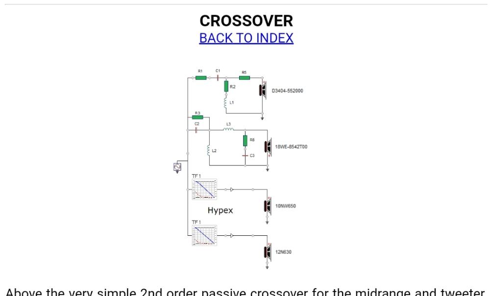

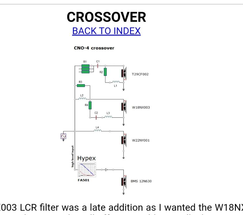

TheJio Inviato 24 Marzo 2021 Autore Condividi Inviato 24 Marzo 2021 @domenico80 era propio quello che ipotizzavo. Però a quel punto come in molti impianti che ho visto il dsp gestisce l'amplificatore per basse frequenze indipendente del tipo/casse. Ci sono diversi esempi in rete di amplificatori dedicati alle basse frequenze gestite dal dsp. In classe AB D, T ecc. Posto un esmpio seas CNO-4(reperibile in rete da un costruttore danese) Ma c ne sono molti. E poi un filtro passivo a doc Dove il progetto comunque prevede che l' utente si "scelga" il propio amplificatore per le altre frequenze dove ce più bisogno di "qualita" o meglio il gusto di ascolto. ..Invece a bassa frequenza, dove l'ampilificazione attivo e il dsp fanno un ottimo lavoro viene senz'altro adoperato insieme a magari una amplificazione più efficiente energeticamente , per ovviare problemi di dissipazione con una classe AB, ed inserisce un ibrido..un T o un D efficente e potente Link al commento https://melius.club/topic/348-biamping-soluzione-tecnica/page/2/#findComment-9861 Condividi su altri siti Altre opzioni di condivisione...
TheJio Inviato 24 Marzo 2021 Autore Condividi Inviato 24 Marzo 2021 Scan Ellipticor-4..Ma ce ne sono molti. Di nuovo ogni tecnologia ha la sua applicazione migliore. Poi gusti sono gusti. Link al commento https://melius.club/topic/348-biamping-soluzione-tecnica/page/2/#findComment-9870 Condividi su altri siti Altre opzioni di condivisione...
TheJio Inviato 24 Marzo 2021 Autore Condividi Inviato 24 Marzo 2021 Per assurdo poteri sbizzarirmi è in una bi amplificazione orizzontale come questa potrei usare dei valvolari ibridi su frequenze medio alte..È D woofer è sub. Quando la multiamplificazione è orizzontale (no verticale) posso fare come ritengo meglio. Ovviamente dovevo tecnicamente unire il tutto con l abbinamento dei filtri passivi e attivi. Conosco un progetto fatto in questo modo Per un imprenditore..circa 40 mila di progetto. Amp T per sub. AB per woofere con filtri passivi su medio tweeter a tromba. Un progetto dove c hanno lavorato molte persone.. io conosco un tecnico. Però certamente è una configurazione fattibile Link al commento https://melius.club/topic/348-biamping-soluzione-tecnica/page/2/#findComment-9879 Condividi su altri siti Altre opzioni di condivisione...
