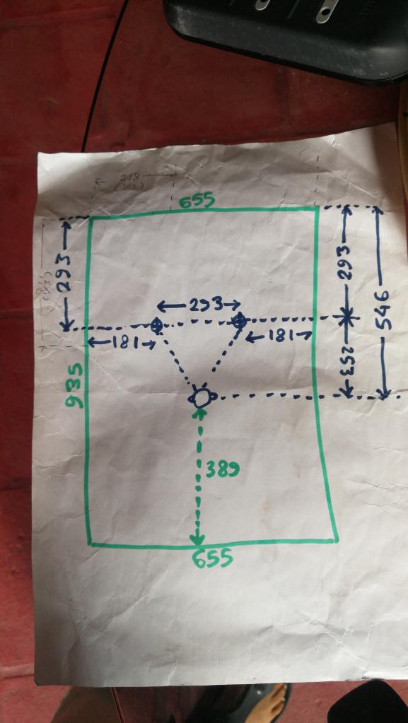

spersanti276 Inviato 23 Agosto 2021 Condividi Inviato 23 Agosto 2021 @MiaN Fai una ricerca su "La terna di Roy Allison" riguardo al posizionamento. A memoria mi pare fosse B=AxC (tre distanze scelte a piacere dal centro del woofer alle pareti più vicine). Comunque, regoletta pratica, misurando dal centro del woofer, fa' almeno in modo che le tre distanze (centro>terra / centro>parete laterale / centro>parete posteriore ai diffusori) siano differenti tra loro di almeno 30 cm. Questo dovrebbe minimizzare i pochi grandi picchi di risonanza distribuendoli in più picchi minori in modo più uniforme, riducendoli e rendendoli meno penalizzanti all'ascolto. Link al commento https://melius.club/topic/3528-diffusori-in-sospensione-pneumatica-le-vostre-esperienze/page/4/#findComment-189408 Condividi su altri siti Altre opzioni di condivisione...
cactus_atomo Inviato 23 Agosto 2021 Condividi Inviato 23 Agosto 2021 io per prima cosa aspetterei di aver completato l'arredamento della stnza. un locale spoglio suona comunque male e rende difficile capire dove e come intervenire. inutile anche impazzire a cercare una sistemazione ottimale in una stanza non arredata, poi occorrerebbe ricominciare da capo. 1 Link al commento https://melius.club/topic/3528-diffusori-in-sospensione-pneumatica-le-vostre-esperienze/page/4/#findComment-189444 Condividi su altri siti Altre opzioni di condivisione...
