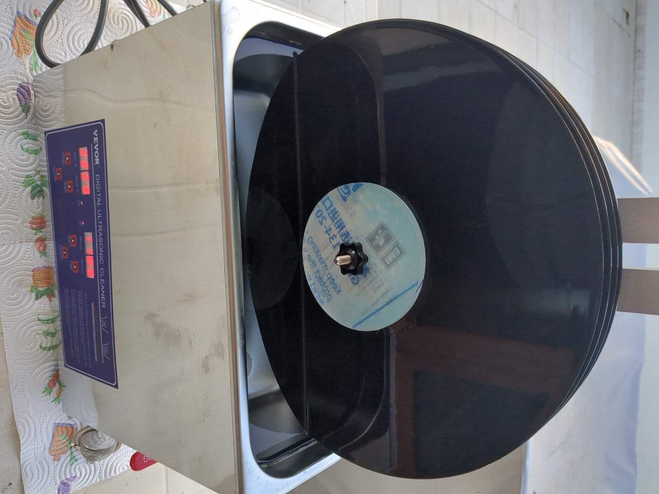

Lestratto Inviato 10 Marzo 2024 Condividi Inviato 10 Marzo 2024 Il 8/3/2024 at 20:51, mchiorri ha scritto: @Lestratto dacci per cortesia delle info più precise. In letteratura si trova qualcosa? Come ci sei arrivato, costi etc Mi spiace deluderti, ma non ho fatto alcun approfondimento prima di acquistarlo. Semplicemente, avevo letto su questo 3d, non ricordo più neanche dove, che il tergitol poteva essere una variante del triton, che è difficilmente reperibile, poi ho trovato la stessa indicazione sul sito Di Giovanni che hai postato e l'ho preso. Ieri ho fatto i miei primi 5 lt di "pozione" dove ho utilizzato 1 cc (misurato con siringa) di tergitol. Ho lavato una trentina di dischi a 39° iniziando da quelli messi peggio. Il risultato è stato sorprendente; in particolare con due vinili. Una vecchissima copia d'epoca di After the gold rush di Young ereditata da mio padre che suonava con un fastidiosissimo rumore di fondo (tipo soffritto) nelle prime due tracce di entrambi i lati, guardando il disco si vedeva proprio una patina nella parte più esterna che non ero riuscito a togliere con nulla. Già la prova che feci all'arrivo della Vevor aveva migliorato le cose; ora il disco è tornato nuovo. Considerate che avevo anche acquistato il costoso cofanetto venduto in occasione dell'anniversario del disco (forse i 50 anni) proprio per la scarsa qualità della mia vecchia copia, adesso suona sensibilmente meglio il vecchio del nuovo, che credo rivendero'. Risultato analogo l'ho avuto con una vecchia copia di Blue afternoon, di Buckley. Aveva un fastidiosissimo rumore di fondo su tutto il disco ed un toc ripetuto per circa un minuto a metà lato A. Il rumore di fondo è sparito, il toc, purtroppo, è rimasto; segno di un difetto del disco. In conclusione, pur non potendo esprimere alcun giudizio rispetto al Triton, che non ho mai provato, devo dire di essere molto soddisfatto dei risultati della miscela realizzata con il Tergitol. Link al commento https://melius.club/topic/3545-a-chi-ha-acquistato-la-humminguru-lavadischi/page/96/#findComment-1136568 Condividi su altri siti Altre opzioni di condivisione...
mchiorri Inviato 10 Marzo 2024 Condividi Inviato 10 Marzo 2024 38 minuti fa, Lestratto ha scritto: Mi spiace deluderti, ma non ho fatto alcun approfondimento prima di acquistarlo. Semplicemente, avevo letto su questo 3d, non ricordo più neanche dove, che il tergitol poteva essere una variante del triton, che è difficilmente reperibile, poi ho trovato la stessa indicazione sul sito Di Giovanni che hai postato e l'ho preso. Ieri ho fatto i miei primi 5 lt di "pozione" dove ho utilizzato 1 cc (misurato con siringa) di tergitol. Ho lavato una trentina di dischi a 39° iniziando da quelli messi peggio. Il risultato è stato sorprendente; in particolare con due vinili. Una vecchissima copia d'epoca di After the gold rush di Young ereditata da mio padre che suonava con un fastidiosissimo rumore di fondo (tipo soffritto) nelle prime due tracce di entrambi i lati, guardando il disco si vedeva proprio una patina nella parte più esterna che non ero riuscito a togliere con nulla. Già la prova che feci all'arrivo della Vevor aveva migliorato le cose; ora il disco è tornato nuovo. Considerate che avevo anche acquistato il costoso cofanetto venduto in occasione dell'anniversario del disco (forse i 50 anni) proprio per la scarsa qualità della mia vecchia copia, adesso suona sensibilmente meglio il vecchio del nuovo, che credo rivendero'. Risultato analogo l'ho avuto con una vecchia copia di Blue afternoon, di Buckley. Aveva un fastidiosissimo rumore di fondo su tutto il disco ed un toc ripetuto per circa un minuto a metà lato A. Il rumore di fondo è sparito, il toc, purtroppo, è rimasto; segno di un difetto del disco. In conclusione, pur non potendo esprimere alcun giudizio rispetto al Triton, che non ho mai provato, devo dire di essere molto soddisfatto dei risultati della miscela realizzata con il Tergitol. Ottimo per ora. Ho detto quanto sopra perche la famiglia dei tergitoli è numerosa e non tutti sono efficaci allo stesso modo. L'ultimo link (che poi è relativo al tuo prodotto) sembrerebbe confermare quanto sperato e la tua prova è ad ulteriore conferma della bontà del prodotto. Rispetto al Triton, leggendo le specifiche tecniche, dovrebbe fare meno schiuma o meglio il tempo di abbattimento sembra essere minore e l'ottima "idrofilia", fatti che lo renderebbe competitivo. Infatti tra i "difetti" del Triton riscontro schiuma eccessiva (se si sbaglia dose) ed una non ottima (i chimici scuseranno queste mie espressioni poco tecniche) solubilità. (quest'ultimo aspetto per la verità è bypassabile miscelandolo prima all'IPA e poi all'acqua. Quanto l'hai pagato, se posso chiedere? Sono curioso di riprovare il tergitolo, anche in questa formulazione commerciale. Il mio triton proviene da un laboratorio di genetica e non è facilmente acquistabile, bando UE per la tossicità escluso. Link al commento https://melius.club/topic/3545-a-chi-ha-acquistato-la-humminguru-lavadischi/page/96/#findComment-1136578 Condividi su altri siti Altre opzioni di condivisione...

Lestratto Inviato 11 Marzo 2024 Condividi Inviato 11 Marzo 2024 Ho una domanda: secondo voi se lascio il liquido dentro il contenitore della Vevor con l'apposito coperchio che lo tiene al buio anziché riversarlo nel contenitore ermetico ogni giorno cambia qualcosa? Lo chiedo perché nel we ho lavato una 50ina di vinili e vorrei proseguire facendomene una dozzina per sera per almeno 10 o 15 gg, quindi sarebbe scomodo riporlo e rinserirlo ogni sera. Cosa ne dite? Quanti cicli di lavaggio fate prima di buttare il liquido con la Vevor? La HG ne lava uno alla volta, magari può durare di più... Link al commento https://melius.club/topic/3545-a-chi-ha-acquistato-la-humminguru-lavadischi/page/96/#findComment-1137609 Condividi su altri siti Altre opzioni di condivisione...
mchiorri Inviato 11 Marzo 2024 Condividi Inviato 11 Marzo 2024 @Lestratto Io cambio miscela dopo una 50ina di LP, ma dipende dal livello di sporco. Poi vedrai il torbido della miscela..... Se decidi di fare una lavatina ogni sera, non succede niente. Al più evapora un pò di IPA, che potrai reintegrare. Metti un foglio di domopack a sigillare, due-tre giorni in vasca non succede niente. Link al commento https://melius.club/topic/3545-a-chi-ha-acquistato-la-humminguru-lavadischi/page/96/#findComment-1137631 Condividi su altri siti Altre opzioni di condivisione...
