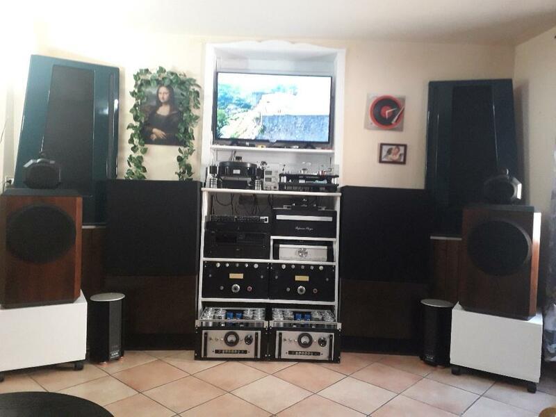

Membro_0011 Inviato 24 Agosto 2021 Condividi Inviato 24 Agosto 2021 @Lestratto Snell type A prima o seconda serie, posizionate a ridosso della parete lunga...Non sono plug&play, sono capricciose, ma se azzecchi posizionamento e catena a monte ti daranno godimento puro...😉 E anche se non lo azzecchi...guarda come le tengo io...😂😂😂 Link al commento https://melius.club/topic/3552-mondo-snell/page/3/#findComment-191133 Condividi su altri siti Altre opzioni di condivisione...
Lestratto Inviato 24 Agosto 2021 Condividi Inviato 24 Agosto 2021 @ulmerino beh, allora ci stanno anche da me😁 Se mi butto vorrei qualcosa di più compatto delle type A perché l'idea era di utilizzarle nel secondo impianto ma poterle provare anche nel primo (dove ho una coppia di La Scala: per la serie "questa stanza é troppo piccola per tutti e due...") Forse dovrei cercare delle CIV o, al massimo, delle E-minor, anche se mi sa che sono reflex Link al commento https://melius.club/topic/3552-mondo-snell/page/3/#findComment-191166 Condividi su altri siti Altre opzioni di condivisione...

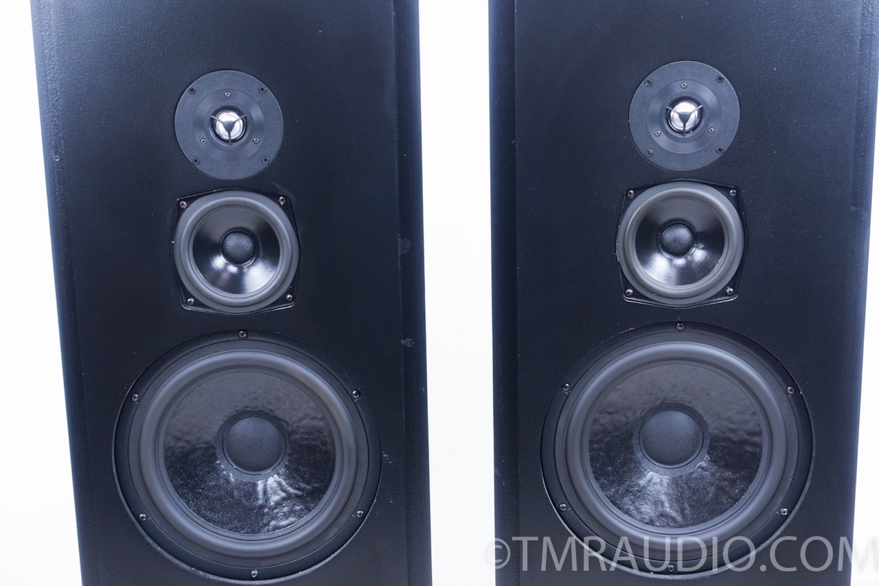

Membro_0011 Inviato 24 Agosto 2021 Condividi Inviato 24 Agosto 2021 @Lestratto le type A sono un mondo a parte...e anche se sono grandi non occupano praticamente nulla...sporgono dal muro 33cm...la cosa qualificante é che riesci a dosare il basso e controllare il medio basso in modo molto preciso solo con il posizionamento...ottime anche le c4...ma se devi fare il passo vai di ammiraglia no?😁 Link al commento https://melius.club/topic/3552-mondo-snell/page/3/#findComment-191223 Condividi su altri siti Altre opzioni di condivisione...
Renato Bovello Inviato 24 Agosto 2021 Condividi Inviato 24 Agosto 2021 @ulmerino Io ho ascoltato recentemente le Type A e , la faccio breve , stavo per prenderle . Mi ha frenato il timore di non trovare eventuali ricambi e l’impossibilità di verificare lo stato degli altoparlanti . Togliere le tele , infatti , è un’operazione tutt’altro che semplice . Suono stupendo è dir poco Link al commento https://melius.club/topic/3552-mondo-snell/page/3/#findComment-191254 Condividi su altri siti Altre opzioni di condivisione...

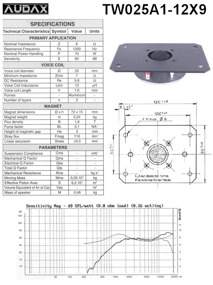

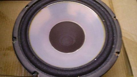

Membro_0011 Inviato 24 Agosto 2021 Condividi Inviato 24 Agosto 2021 @Renato Bovello la difficoltà nei ricambi è solo nel woofer, nel caso che monti un Becker da 10 pollici (alcune montano Audax, come una delle mie coppie, la A3 monta un rcf l12p48, ma è un diffusore abbastanza diverso, anche nelle dimensioni), il midrange é un philips ad5060 sq4, prodotto in migliaia di pezzi e reperibilissimo a circa 50/70 euro la coppia, il tweeter é Audax 12x9 , in alcuni esemplari marchiato Polivox, anch'esso usato in una miriade di diffusori del periodo e acquistabile a 60/80 euro la coppia... L'importante è che gli altoparlanti presentino uno scostamento tra loro non oltre gli 0,5 db, Peter Snell era meticoloso nel produrre le due casse assolutamente identiche al modello di riferimento... Le tele si tolgono con facilità (poi però sempre da tenere in sede, è previsto dal progetto e il diffusore nudo è di una bruttezza disarmante...😁)...sono chiodate, una volta individuate le teste dei chiodini annegate nella tela, estrarli con una pinzetta e il gioco è fatto... Nulla di impossibile...😉 Link al commento https://melius.club/topic/3552-mondo-snell/page/3/#findComment-191293 Condividi su altri siti Altre opzioni di condivisione...
