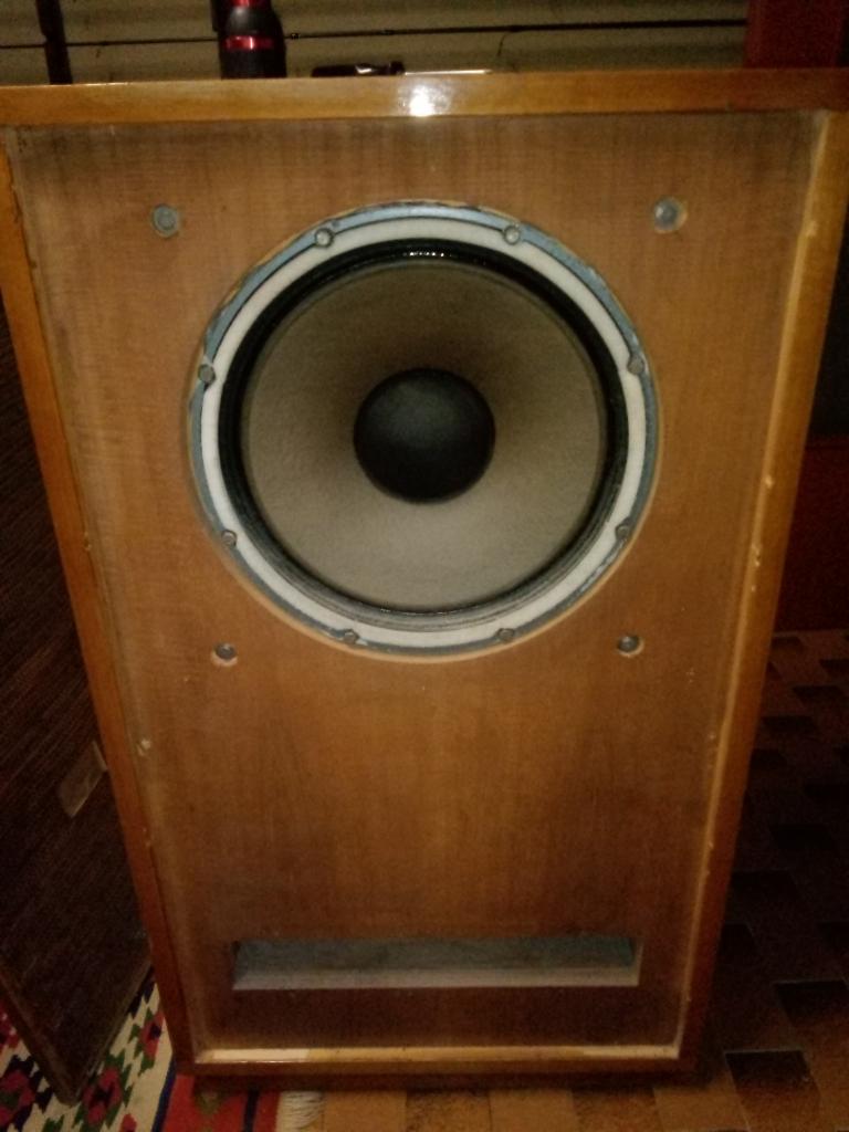

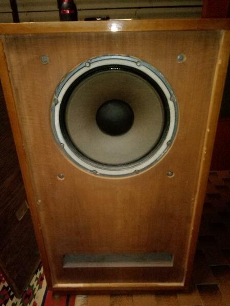

tracker050 Inviato 22 Agosto 2021 Condividi Inviato 22 Agosto 2021 Un cordiale buongiorno a tutti,mi chiamo Angelo,da molto vi leggo ma non avendo competenze non sono mai intervenuto,sono a chiedere il vostro aiuto per l'allestimento di un impianto che giocoforza deve ruotare intorno a questi diffusori appena ereditati :il problema è legato alle loro dimensioni poichè devono collocarsi in una stanza di 4x4x2.40 mt con due finestre ed una porta. Dei diffusori non conosco molto,chi li ha potrebbe darmi qualche consiglio in più? Grazie a chi vorrà intervenire Angelo Link al commento https://melius.club/topic/3558-nuovo-impianto/ Condividi su altri siti Altre opzioni di condivisione...

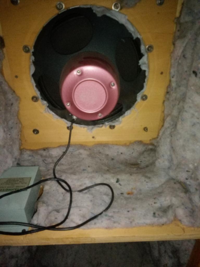

Bazza Inviato 22 Agosto 2021 Condividi Inviato 22 Agosto 2021 @tracker050 Che bei noccioloni !! Dovrebbero essere dei largabanda ed il magnete, almeno dalla forma e dalla dimensione, potrebbe essere in alnico. Purtroppo io non li so identificare. Sarebbe comunque utile almeno sapere la resistenza della bobina, basta misurarla con un tester . Link al commento https://melius.club/topic/3558-nuovo-impianto/#findComment-189117 Condividi su altri siti Altre opzioni di condivisione...
oscilloscopio Inviato 22 Agosto 2021 Condividi Inviato 22 Agosto 2021 @tracker050 I diffusori mi ricordano le Tannoy, ma mi pare più probabile si tratti di qualcosa di autocostruito. Link al commento https://melius.club/topic/3558-nuovo-impianto/#findComment-189120 Condividi su altri siti Altre opzioni di condivisione...
bic196060 Inviato 22 Agosto 2021 Condividi Inviato 22 Agosto 2021 si e l'altoparlante non sembra un Tannoy, poi c'e' quella scatola nella cassa, un crossover si direbbe, il che vuol dire che c'e' più di una via, insomma bisognerebbe capire meglio Link al commento https://melius.club/topic/3558-nuovo-impianto/#findComment-189132 Condividi su altri siti Altre opzioni di condivisione...
Bazza Inviato 22 Agosto 2021 Condividi Inviato 22 Agosto 2021 @bic196060 Alla scatola non ci avevo fatto caso, ci sta che sia un coassiale... @tracker050 Che c'è scritto sullo scatolotto grigio ??? Link al commento https://melius.club/topic/3558-nuovo-impianto/#findComment-189141 Condividi su altri siti Altre opzioni di condivisione...
Bazza Inviato 22 Agosto 2021 Condividi Inviato 22 Agosto 2021 @tracker050 Mi sa che hai ereditato un gran bel paio di diffusori... Dovrebbero essere questi con i loro crossover.. Tannoy Reds LSU HF/15.L Link al commento https://melius.club/topic/3558-nuovo-impianto/#findComment-189152 Condividi su altri siti Altre opzioni di condivisione...
Bazza Inviato 22 Agosto 2021 Condividi Inviato 22 Agosto 2021 Il cabinet probabilmente è autocostruito. Poi va visto se sono i 12" o i 15" Link al commento https://melius.club/topic/3558-nuovo-impianto/#findComment-189155 Condividi su altri siti Altre opzioni di condivisione...

bic196060 Inviato 22 Agosto 2021 Condividi Inviato 22 Agosto 2021 1 ora fa, Bazza ha scritto: Dovrebbero essere questi con i loro crossover.. Tannoy Reds LSU HF/15.L belli, pare solo saltato via il logo. Se sono quelli, e pare di si, sono i vecchi altoparlanti con magnete in alnico, vanno amplificati con amplificazioni di piccola potenza, meglio (molto meglio) valvolari, per non correre il rischio di smagnetizzare i magneti in alnico, se sottoposti a wattaggi troppo alti (e qui ci vuole poco). 1 Link al commento https://melius.club/topic/3558-nuovo-impianto/#findComment-189212 Condividi su altri siti Altre opzioni di condivisione...
