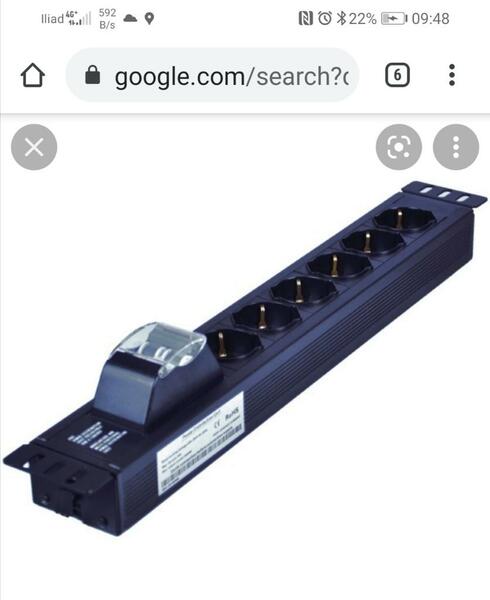

gian62xx Inviato 23 Agosto 2021 Condividi Inviato 23 Agosto 2021 Io ho una cosa cosi. Anche qui nessuna apparizione, solo 230ac. Link al commento https://melius.club/topic/3563-ciabatta-con-interruttore-una-eresia/#findComment-189450 Condividi su altri siti Altre opzioni di condivisione...

Capa Inviato 23 Agosto 2021 Autore Condividi Inviato 23 Agosto 2021 Grazie dei pareri. Ma intendevo dire quali interruttori utilizzare: differenziale, magnetermico, entrambi, ecc., evitando l'interrutorrino con la lucina rossa al neon. Non miro a figherie audiofile d'alto bordo ma nemmeno una ciabatta comprata dai cinesi ... Ne ho già qualcuna fatta con materiale elettrico e mi sembrano funzionino benissimo. Mi serve l'interruttore perché ascolto in una bassa mansardina e la presa è in una posizione assai difficile da raggiungere. Link al commento https://melius.club/topic/3563-ciabatta-con-interruttore-una-eresia/#findComment-190104 Condividi su altri siti Altre opzioni di condivisione...
viale249 Inviato 23 Agosto 2021 Condividi Inviato 23 Agosto 2021 @Capa se fai riferimento ai componenti Gewiss di cui al mio post precedente, l'interruttore può essere bipolare da 10/16A, non certo un componente cinese con la lucina rossa al neon, che per accendere e spegnere l'impianto o parte di questo è più che sufficiente: per fare questo non ti serve un magnetotermico ed il differenziale in teoria (e spero anche in pratica) lo hai già sull'impianto di casa. Faccio riferimento a Gewiss per praticità ma ti ricordo nuovamente che tutti i principali produttori di materiale elettrico (BTicino, Vimar, etc.) hanno soluzioni similari: visita un rivenditore di materiale elettrico serio e fatti consigliare dal personale al banco... Link al commento https://melius.club/topic/3563-ciabatta-con-interruttore-una-eresia/#findComment-190124 Condividi su altri siti Altre opzioni di condivisione...
