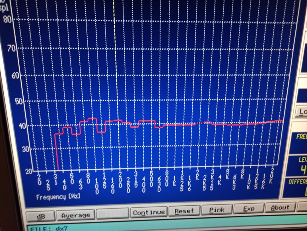

Dufay Inviato 23 Marzo 2021 Autore Condividi Inviato 23 Marzo 2021 12 ore fa, one4seven ha scritto: Dufay vero, però in questo caso specifico a che livello di volume ascoltavi, con l'impianto ben settato? Perché quel particolare viene fuori a livelli di ascolto non proprio condominiali Più o meno sempre quello. Piuttosto alto. Ma il suono era ben udibile anche a volumi più bassi. Link al commento https://melius.club/topic/361-suoni-che-si-perdono/page/3/#findComment-6912 Condividi su altri siti Altre opzioni di condivisione...
Dufay Inviato 23 Marzo 2021 Autore Condividi Inviato 23 Marzo 2021 Ah il livello della sirena è 40 db sotto la voce Link al commento https://melius.club/topic/361-suoni-che-si-perdono/page/3/#findComment-6914 Condividi su altri siti Altre opzioni di condivisione...
Dufay Inviato 23 Marzo 2021 Autore Condividi Inviato 23 Marzo 2021 3 ore fa, diego_g ha scritto: Franco (incluso l'ambiente) presentasse una qualche esaltazione nella gamma di frequenze in cui ricade il suono dell'ambulanza? Visto che ora ciò La risposta nel nuovo ambiente è molto simile Link al commento https://melius.club/topic/361-suoni-che-si-perdono/page/3/#findComment-6916 Condividi su altri siti Altre opzioni di condivisione...
Dufay Inviato 23 Marzo 2021 Autore Condividi Inviato 23 Marzo 2021 Risposta senza sub Link al commento https://melius.club/topic/361-suoni-che-si-perdono/page/3/#findComment-6919 Condividi su altri siti Altre opzioni di condivisione...
