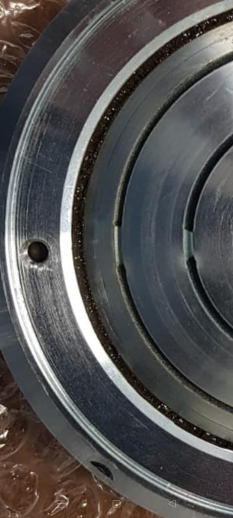

SpiritoBono Inviato 29 Agosto 2021 Condividi Inviato 29 Agosto 2021 @Fabio @Fabio Di solito il ferrofluido si trova solo nei sistemi PRO jbl e non negli home, tuttavia mi è capitato negli anni di trovare componenti PRO inseriti in sistemi home magari a seguito di riparazione e sostituzione del driver completo. Le jbl sono casse vecchie e spesso manomesse. Mi sembrava giusto annoverare tutte le problematiche da controllare. Link al commento https://melius.club/topic/3613-tweeter-jbl-l65-jubal-non-funzionano-consigli-grazie/page/2/#findComment-194896 Condividi su altri siti Altre opzioni di condivisione...
Fabio Inviato 29 Agosto 2021 Condividi Inviato 29 Agosto 2021 @SpiritoBono Buon giorno, strana esperienza la tua, in sistemi JBL moderni non saprei, ma in quelli vintage, sempre JBL, mai trovato ferrofluido. Link al commento https://melius.club/topic/3613-tweeter-jbl-l65-jubal-non-funzionano-consigli-grazie/page/2/#findComment-194923 Condividi su altri siti Altre opzioni di condivisione...

appecundria Inviato 29 Agosto 2021 Condividi Inviato 29 Agosto 2021 @Gianfranco Conte eh li conosco 🙂 non dico che da soli fanno la cassa ma quasi. Ps comunque il ferrofluido secco altera i parametri ma non dovrebbe ammutolire il driver. Link al commento https://melius.club/topic/3613-tweeter-jbl-l65-jubal-non-funzionano-consigli-grazie/page/2/#findComment-195290 Condividi su altri siti Altre opzioni di condivisione...
SpiritoBono Inviato 30 Agosto 2021 Condividi Inviato 30 Agosto 2021 @Fabio @Fabio vecchie e moderne Fabio, vecchie e moderne e tante. Questo è ad esempio un 2435 che inchiodato dal ferrofluido. Ripeto. Jbl ha fatto tanta tanta roba e spesso nei decenni si sono riparate casse home o monitor con sistemi professionali di ben altro calibro per il fatto della sola compatibilità Link al commento https://melius.club/topic/3613-tweeter-jbl-l65-jubal-non-funzionano-consigli-grazie/page/2/#findComment-196099 Condividi su altri siti Altre opzioni di condivisione...

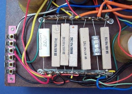

Dufay Inviato 30 Agosto 2021 Condividi Inviato 30 Agosto 2021 Non è certo impossibile che i condensatori e i potenziometri siano andati. Su una cassa del genere sarebbe bene rifare il filtro. Link al commento https://melius.club/topic/3613-tweeter-jbl-l65-jubal-non-funzionano-consigli-grazie/page/2/#findComment-196155 Condividi su altri siti Altre opzioni di condivisione...
SpiritoBono Inviato 30 Agosto 2021 Condividi Inviato 30 Agosto 2021 Sicuramente sono gli LPaD, è il piu classico dei difetti. Link al commento https://melius.club/topic/3613-tweeter-jbl-l65-jubal-non-funzionano-consigli-grazie/page/2/#findComment-196188 Condividi su altri siti Altre opzioni di condivisione...
Fabio Inviato 30 Agosto 2021 Condividi Inviato 30 Agosto 2021 @SpiritoBono @SpiritoBono Faccio ammenda ,non conosco il 2435 , molto più recente dello 077 Lo 077 è più vecchio e non mi sembra abbia ferrofluido, ma a sto punto non ne sono più sicuro😅 Link al commento https://melius.club/topic/3613-tweeter-jbl-l65-jubal-non-funzionano-consigli-grazie/page/2/#findComment-196330 Condividi su altri siti Altre opzioni di condivisione...

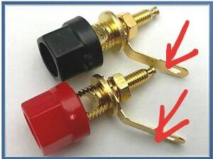

Membro_0011 Inviato 30 Agosto 2021 Condividi Inviato 30 Agosto 2021 Appurato che i tweeter funzionano, se uno smanettamento dei regolatori di livello non risolve il problema, andrei ad ispezionare le morsettiere... Proprio un paio di giorni fa un amico mi porta un diffusore con il tweeter muto...smontato completamente, tutto nella norma...alla fine erano ossidate le linguette (Non dorate) di scarsa qualità che partono dal morsetto a vite dove va a saldarsi con il cavo...diffidare dalle cineserie...😁 Link al commento https://melius.club/topic/3613-tweeter-jbl-l65-jubal-non-funzionano-consigli-grazie/page/2/#findComment-196385 Condividi su altri siti Altre opzioni di condivisione...
Membro_0027 Inviato 30 Agosto 2021 Condividi Inviato 30 Agosto 2021 Io personalmente ti consiglierei di aprire gli Lpad e controllare lo stato in cui si trovano. Sono impazzito per mesi per capire come mai un tweeter delle mie 4343 suonasse più piano dell'altro. Alla fine un Lpad era letteralmente consumato dalla corrosione. E' bastato sostituirlo e tutto è andato a posto. Link al commento https://melius.club/topic/3613-tweeter-jbl-l65-jubal-non-funzionano-consigli-grazie/page/2/#findComment-196454 Condividi su altri siti Altre opzioni di condivisione...
