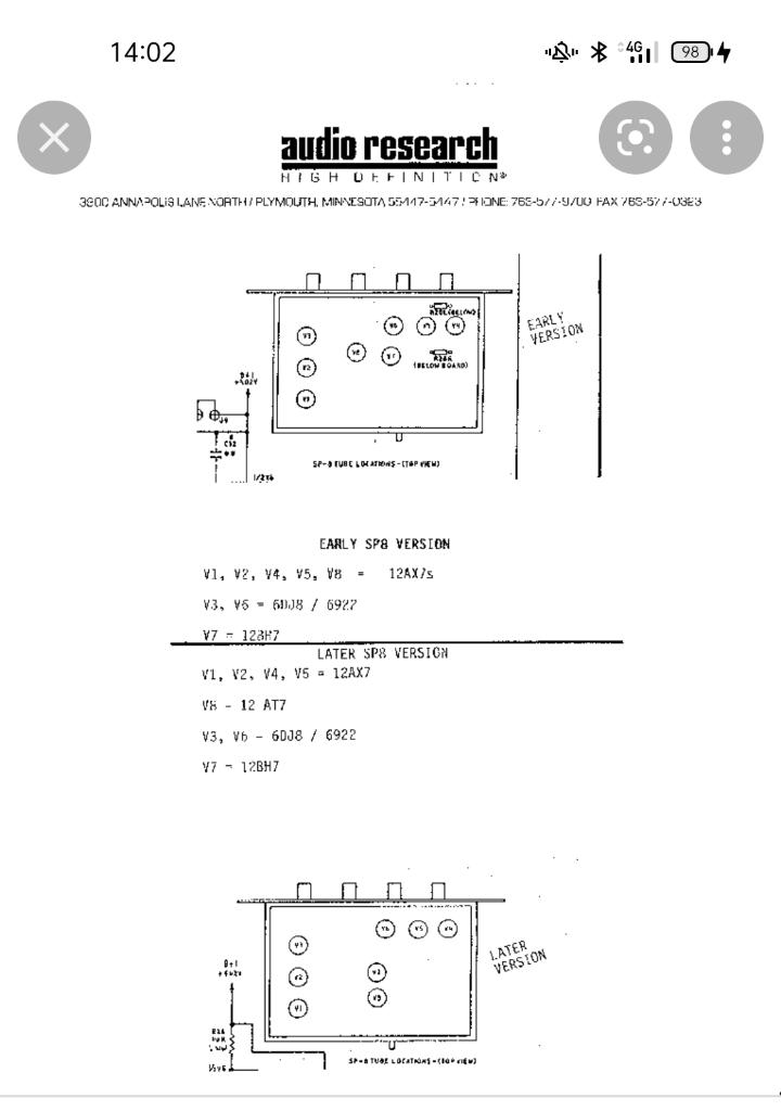

@madlifox eh sì sì, il fatto è che vedendo il circuito effettivamente sono ecc 83 ,hai ragione tu.

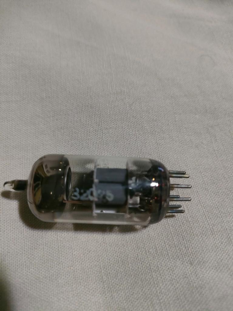

Ma il problema non è nemmeno questo , non si capisce che modello sono in quanto cancellato , ho fatto una prova sostituendo una delle due e cosa strana l anonima non si accende  mentre la ecc83 si 😳😳.
Allora non saranno nemmeno ecc 83 come da schema?
Gesù non ci sto capendo niente
https://melius.club/topic/3646-arc-sp8-phono/#findComment-194873
@Giovanni1966 giovanni tanto per cambiare anche qui stai facendo confusione con le sigle, nell’altro 3d ci hai detto che sul phono avevi due telefunken 12ax7.
E torna perché il phono ha 2 12ax7ed 1 sola ecc88. Quindi non puoi aver scambiato le due ecc88 sul phono perché ce ne è solo una 😁.

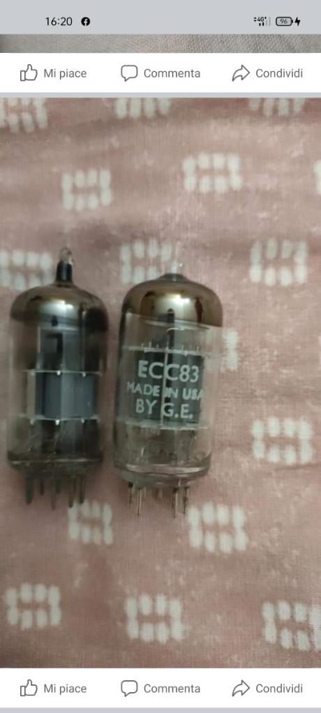

Altainefficienza
quella senza scritta è la ECC88. Riconoscibile per l'anodo a "scatola", le ECC 83 lo hanno piatto.
La cosa che cambia tra le due versioni è che è stata usata una ECC81 (12AT7) sostituendo una ECC83.
Da quello che è scritto sullo schema dovresti riuscire a posizionarle senza fare danni.
Le ECC83 hanno il filamento più visibile delle ECC88, non è detto che queste ultime non si accendano. Se avessero il filamento interrotto non sentiresti fruscio, non sentiresti niente e basta, non potrebbero amplificare. Ma la cosa che devi assolutamente evitare è di inserire una 83 dove andrebbe una 88.

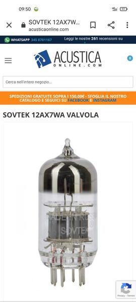

@akla la 5751 ha mu 70, la ECC83 100. Puoi usarla ma cambierà il guadagno, non sono perfettamente equivalenti. La E188CC è un po' rara e la puoi consigliare al posto della ECC88 se vuoi aumentare ancora l'entropia. O forse volevi scrivere ECC88.... La Sovtek della foto di @Giovanni1966 potrebbe anch'essa aumentare la confusione (perché è costruita in maniera simile alle celebri Telefunken  ECC803S, ovvero con l'anodo scatolato come le 88) ma NON è la classica ECC83. Forse una ECC83 su centomila ha l'anodo a scatola (Telef, Ultron, Tesla). Sovtek lo ha fatto forse cercando di uniformare le produzioni, o forse per sfruttare la fama (meritata) appunto della 803S.
Un saluto,
Piero
