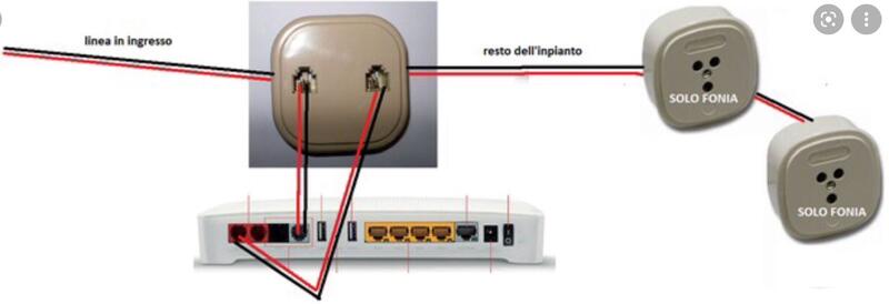

nullo Inviato 30 Agosto 2021 Condividi Inviato 30 Agosto 2021 @Fabio Cottatellucci 1 Link al commento https://melius.club/topic/3667-telefonia-e-fibra/#findComment-195862 Condividi su altri siti Altre opzioni di condivisione...
Fabio Cottatellucci Inviato 30 Agosto 2021 Autore Condividi Inviato 30 Agosto 2021 2 minuti fa, gug74 ha scritto: parlo per me che utilizzo un router TIM HUB che ha ben 2 RJ11 dedicati alla telefonia analogica Ma hai anche una linea speciale, oppure è solo il router a fare la differenza? E quindi, TIM ti manda la vecchia linea fissa in digitale e il router la scorpora e decodifica in analogico? Link al commento https://melius.club/topic/3667-telefonia-e-fibra/#findComment-195864 Condividi su altri siti Altre opzioni di condivisione...
nullo Inviato 30 Agosto 2021 Condividi Inviato 30 Agosto 2021 @Fabio Cottatellucci guarda la foto con lo schema, è chiarissimo. Link al commento https://melius.club/topic/3667-telefonia-e-fibra/#findComment-195866 Condividi su altri siti Altre opzioni di condivisione...
Fabio Cottatellucci Inviato 30 Agosto 2021 Autore Condividi Inviato 30 Agosto 2021 @nullo Perfetto. Quello che vedo è un decoder fibra standard? Link al commento https://melius.club/topic/3667-telefonia-e-fibra/#findComment-195867 Condividi su altri siti Altre opzioni di condivisione...

nullo Inviato 30 Agosto 2021 Condividi Inviato 30 Agosto 2021 Adesso, Fabio Cottatellucci ha scritto: Quello che vedo è un decoder fibra standard? Hanno in genere due uscite analogiche, in qualche caso una delle porte è da attivare. 1 Link al commento https://melius.club/topic/3667-telefonia-e-fibra/#findComment-195871 Condividi su altri siti Altre opzioni di condivisione...
Fabio Cottatellucci Inviato 30 Agosto 2021 Autore Condividi Inviato 30 Agosto 2021 Adesso, nullo ha scritto: in qualche caso una delle porte è da attivare. ...dalla pagina configurazione modem, immagino. A questo punto, devo chiedere alla TIM che apparecchio mi installerebbe, e leggermi il manuale online. Link al commento https://melius.club/topic/3667-telefonia-e-fibra/#findComment-195873 Condividi su altri siti Altre opzioni di condivisione...
