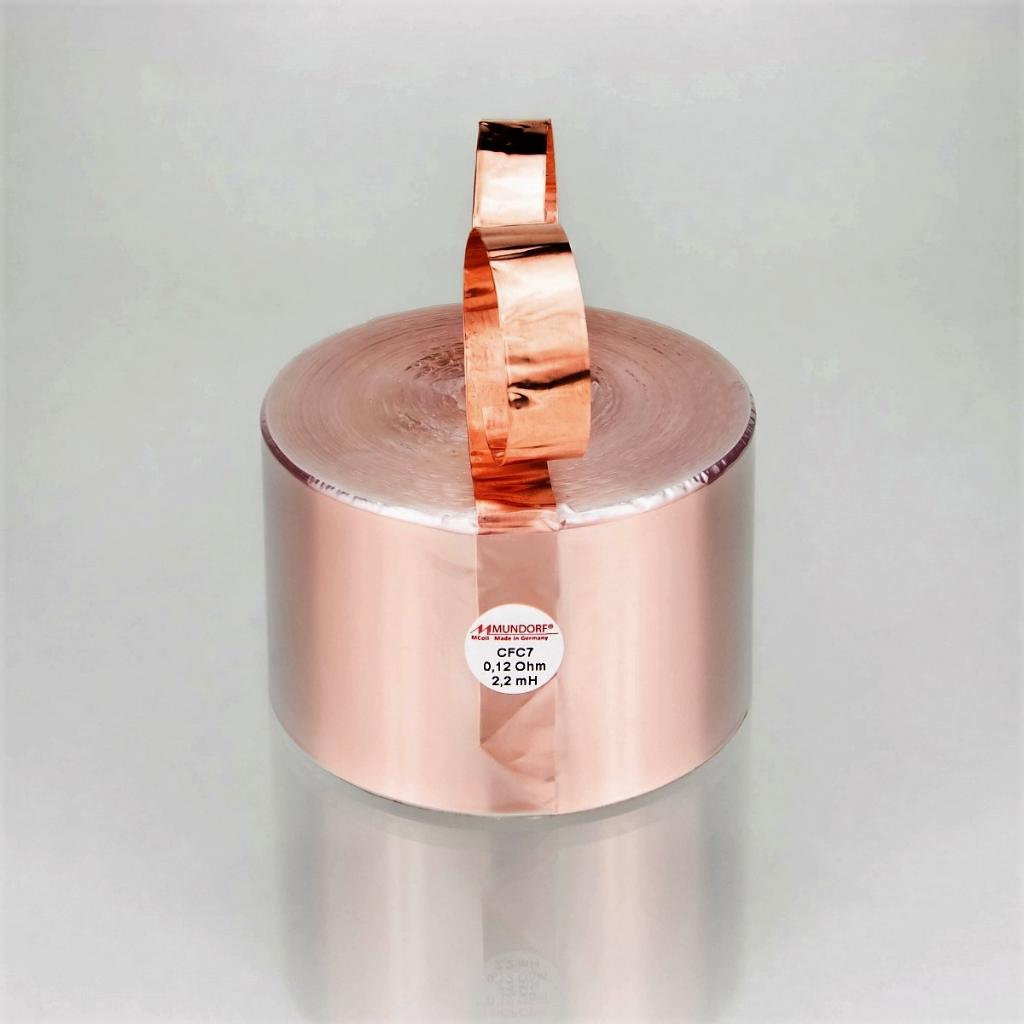

Ultima Legione @ Inviato 30 Agosto 2021 Condividi Inviato 30 Agosto 2021 . La mia esperienza diretta con Induttori a Foglia e/o Nastro che dir si voglia ha riguardato solo quelli in "Aria" prodotti dalla MUNDORF. . Impiegati le prime volte (per pura curiositá e voglia di sperimentare) per l'up-grade della Sezione "Passa-Basso" asservita ai Woofer, di crossover di diffusori accordati tanto in Sospensione Pneumatica che in Bass-Refex, nonostante la considerevole differenza di prezzo rispetto ai tradizionali Induttori a filo - Air Coil, mi hanno sempre restituito ZERO variazioni/miglioramenti. . Quando invece, circa due anni fá gli impiegai per l'up-grade non privo di difficoltá a causa degli ingombri e volumi decisamente piú impegnativi (furono sostituite solo tutte le Induttanze tanto quelle in Serie con il Segnale che quelle in Parallelo con i rispettivi Drivers, lasciando gli originari condensatori) della Sezione "Passa-Banda" e della Sezione "Passa-Alto" dedicate rispettivamente ai Midrange e ai Tweteer di una coppia di Sonus Faber Sonetto V con valori originari di Induttanza compresi tra 0,12 mH e 0,45 mH......... . .....................bhé ben al di lá di ogni possibile effetto placebo e suggestione sia mia che del loro fortunato possessore, la Musicalitá generale in termini di delicato Dettaglio, Realismo delle Voci, Precisione Timbrica degli Strumenti ma sopra tutto i termini di Velocitá negli attacchi strumentali e nei rapidi transienti con una suggestiva quanto realistica e palpabile ricostruzione scenica del Sound-Stage era una spanna avanti a quella arcinota e conosciuta, espressa prima dell'up-grade da questa eccellente coppia di Floor-Standing. . Link al commento https://melius.club/topic/3674-induttanze-a-foglia-vs-induttanze-e-filo/#findComment-196307 Condividi su altri siti Altre opzioni di condivisione...
TheJio Inviato 2 Settembre 2021 Condividi Inviato 2 Settembre 2021 Bhe Non ancora testato questi induttori ma ne ho sentito parlare benissimo. Oltre alle ottime caratteristiche costruitive di questo induttore, degno di nota che un segnale in serie passato su 2 induttori identici ma uno con 0.6ohm ed un altro con 0.1 ohm direi che anche i cambiamenti si sentono! In particolare su frequenze basse e medie. É dietro a ciò cè senz'altro non solo un avvolgimento sicuramente piu "pressato" Ma anche una sezione maggiore.. perciò ci sono spiegazioni tecniche per un tale risultato. Quelle invece legate alla timbrica è correlata alla foglia. Su di essa anche l'effetto pelle viene ottimizzato. Saluti TheJio 1 Link al commento https://melius.club/topic/3674-induttanze-a-foglia-vs-induttanze-e-filo/#findComment-199006 Condividi su altri siti Altre opzioni di condivisione...
Ultima Legione @ Inviato 2 Settembre 2021 Condividi Inviato 2 Settembre 2021 55 minuti fa, TheJio ha scritto: Oltre alle ottime caratteristiche costruttive di questo induttore, degno di nota che un segnale in serie passato su 2 induttori identici ma uno con 0.6ohm ed un altro con 0.1 ohm direi che anche i cambiamenti si sentono! . Verissimo . E in effetti non a caso, nel caso di un Induttore, a paritá del suo valore di Induttanza (L), diminuire la Resistenza ohmica (R) con una Sezione di Cavo/Nastro maggiore, si traduce proprio nell'aumentare (in funzione di una relazione inversamente proporzionale) il suo Q Factor anche noto come Fattore di Merito che é sostanzialmente un parametro adimensionale rappresentativo dell'attitudine di un circuito basato su elementi Reattivi (Capacitá e Induttanze) di smorzare piú lentamente le oscillazioni. . . Ovvero piú grande è il suo valore (Q), migliore è il rendimento dell'Induttore all'aumentare della Pulsazione (ꙍ) e/o Frequenza di lavoro e quindi maggiore é la sua attitudine a preservare le fondamentali relazioni di Fase elettrica tra i Toni fondamentali e le sue Armoniche di ordine superiore di un qualunque Segnale Musicale. . In conseguenza di ció infatti, come segnalato nel mio precedente post, personalmente ho smesso giá da un pezzo di perder tempo e denari a sostituire e giochicchiare con le Induttanze dei Passa-Basso dei Crossover, dedicando invece tutte le mie attenzioni e curiositá, alle induttanze in Serie ma (insospettabilmente) anche in Parallello, che invece hanno una grandissima influenza sui Segnali Musicali riprodotti da Midrange e Tweeter. . Mi scuso con i meno tecnici ma confrontarsi e rendere fruibili e comprensibili argomenti basati su Grandezze Vettoriali e cosí dette Componenti Immaginarie non é per nulla facile.🤦♂️🤦♂️ . 1 Link al commento https://melius.club/topic/3674-induttanze-a-foglia-vs-induttanze-e-filo/#findComment-199037 Condividi su altri siti Altre opzioni di condivisione...
pro61 Inviato 2 Settembre 2021 Condividi Inviato 2 Settembre 2021 @Ultima Legione @ Non ho capito se il vantaggio risiede nell'avere l'induttanza a nastro o nell'abbassare il valore homico anche di una a filo., anche perchè spesso in serie all'induttanza, si mettono delle esistenze o per aumentare lo smorzamento o per abbassare il livello. Link al commento https://melius.club/topic/3674-induttanze-a-foglia-vs-induttanze-e-filo/#findComment-199193 Condividi su altri siti Altre opzioni di condivisione...
Ultima Legione @ Inviato 2 Settembre 2021 Condividi Inviato 2 Settembre 2021 51 minuti fa, pro61 ha scritto: Non ho capito se il vantaggio risiede nell'avere l'induttanza a nastro o nell'abbassare il valore homico anche di una a filo., . Il sostanziale vantaggio di un Induttore a "Nastro" rispetto ad un uno a "Filo" di pari valore di Induttanza, é quello di una capacitá "parassita" (nonostante la geometria a nastro faccia istintivamente pensare al contrario), marcatamente inferiore che crea un considerevole vantaggio in termini di Coerenza di Fase specie per le componenti in Frequenza piú elevata del Segnale Audio. . Invece la riduzione della Resistenza ohmica di un Induttore a "Nastro" come anche in uno a "Filo" tradizionale (mediante l'aumento di sezione/larghezza utile), a paritá di valore di Induttanza, crea un medesimo vantaggio in termini di aumento del Fattore di Merito "Q". . Sulle possibili valutazioni invece in merito al serializzare una Resistenza ad un Induttore, si puó sicuramente affermare che introduce un attenuazione sia dei livelli di Segnale che di Oscillazione massima. . Ma le ulteriori valutazioni in merito a quella che Tu definisci "Smorzamento" (da valutarsi in relazione alla funzione del Tempo) sono molto piú complesse e vanno contestualizzate per ogni specifico caso, sia in termini analitici che funzionali. . Link al commento https://melius.club/topic/3674-induttanze-a-foglia-vs-induttanze-e-filo/#findComment-199211 Condividi su altri siti Altre opzioni di condivisione...
