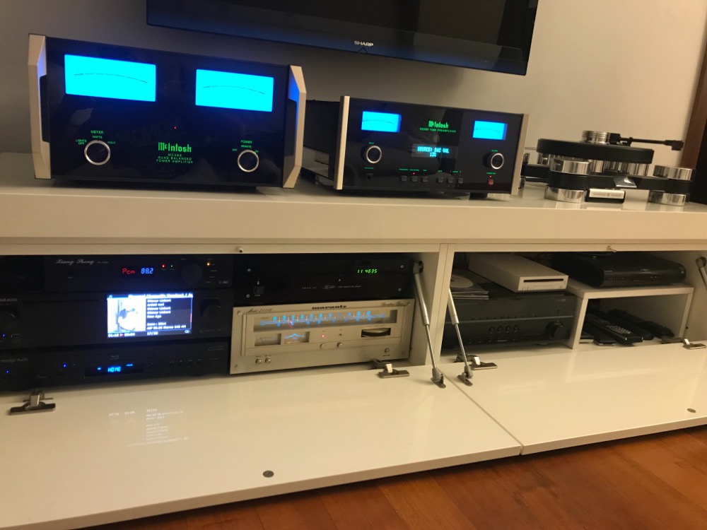

Contemaux Inviato 21 Marzo 2021 Condividi Inviato 21 Marzo 2021 Ciao a tutti, il mio problema è che alzando il volume il sistema entra in risonanza, il giradischi è un TransRotor Dark Star Silver Shadow a telaio rigido. Non volendo mettere una mensola a muro come posso isolare al meglio il giradischi? Grazie Link al commento https://melius.club/topic/368-come-isolare-giradischi-dal-mobile/ Condividi su altri siti Altre opzioni di condivisione...
argonauta1973 Inviato 21 Marzo 2021 Condividi Inviato 21 Marzo 2021 Secondo me dovresti intanto sostituire quella basetta in vetro semplice con una in pietra serena, magari disaccoppiando il tutto con dei piedoni. Provati personalmente e di buona efficacia, Townshend Pods e Isoacoustics Orea. Forse anche direttamente sotto i piedoni del gira, senza base in pietra. Link al commento https://melius.club/topic/368-come-isolare-giradischi-dal-mobile/#findComment-5166 Condividi su altri siti Altre opzioni di condivisione...

Contemaux Inviato 21 Marzo 2021 Autore Condividi Inviato 21 Marzo 2021 Ho comprato i Vibrapod e messi sotto una lastra di vetro da 1cm come consigliato da loro stessi, la situazione è migliorata ma alzando il volume ad un certo punto entra in risonanza tutto e devo abbassare,devo far sì che il mobile non faccia da cassa armonica e trasmetta le vibrazioni alla testina.... non vorrei spendere però una cifra esagerata, anzi.... Link al commento https://melius.club/topic/368-come-isolare-giradischi-dal-mobile/#findComment-5233 Condividi su altri siti Altre opzioni di condivisione...
Moderatori paolosances Inviato 22 Marzo 2021 Moderatori Condividi Inviato 22 Marzo 2021 Comincerei a interrogarmi sulla capacità di risonanza del mobile legata allo spessore dei pannelli e assemblaggio. Forse un sistema di tappeti in gomma utilizzati per disaccopiare le lavatrici dal pavimento, posti sotto al mobile, potrebbe giovare. I tappeti misurano circa 60 x 60 e costano attorno a cinque euro al Brico. Tentar non nuoce. 1 Link al commento https://melius.club/topic/368-come-isolare-giradischi-dal-mobile/#findComment-5260 Condividi su altri siti Altre opzioni di condivisione...
P.Bateman Inviato 22 Marzo 2021 Condividi Inviato 22 Marzo 2021 7 ore fa, Contemaux ha scritto: Ciao a tutti, il mio problema è che alzando il volume il sistema entra in risonanza, il giradischi è un TransRotor Dark Star Silver Shadow a telaio rigido. Non volendo mettere una mensola a muro come posso isolare al meglio il giradischi? Grazie Cosa contiene il mobile? Libri o dischi sarebbero l'ideale. Link al commento https://melius.club/topic/368-come-isolare-giradischi-dal-mobile/#findComment-5265 Condividi su altri siti Altre opzioni di condivisione...
mchiorri Inviato 22 Marzo 2021 Condividi Inviato 22 Marzo 2021 3 ore fa, paolosances ha scritto: Comincerei a interrogarmi sulla capacità di risonanza del mobile legata allo spessore dei pannelli e assemblaggio. Forse un sistema di tappeti in gomma utilizzati per disaccopiare le lavatrici dal pavimento, posti sotto al mobile, potrebbe giovare. I tappeti misurano circa 60 x 60 e costano attorno a cinque euro al Brico. ma anche una lastra di pietra serena o similari. Per lo meno io ho risolto così, con entrabi i materiali: pietra serena + 4 tappetini x isolamento delle lavatrici ..... 1 Link al commento https://melius.club/topic/368-come-isolare-giradischi-dal-mobile/#findComment-5386 Condividi su altri siti Altre opzioni di condivisione...
Tronio Inviato 22 Marzo 2021 Condividi Inviato 22 Marzo 2021 Non credo che isolare il mobile dal pavimento serva a molto, anche se costa poco, dato che i diffusori mi sembrano già disaccoppiati da quest'ultimo tramite punte: come già suggerito, una soluzione ottima ed a costo zero è che il mobile sia riempito di materiale assorbente come libri, dischi ecc. senza troppi spazi vuoti, soprattutto se si tratta di un mobile con pannelli cavi e non in legno massello. Il rischio è che le vibrazioni del mobile entrino comunque nella testina, indipendentemente dal fatto che lo isoli dal giradischi, ma anche in questo caso mettere dei buoni piedoni assorbenti tra l'uno e l'altro costa poco e non guasta. Personalmente non sono un amante dei ripiani di vetro, anche di buon spessore, perché come materiale è comunque prono ad entrare in vibrazione: meglio qualcosa di assorbente oppure "sordo" come il granito. Link al commento https://melius.club/topic/368-come-isolare-giradischi-dal-mobile/#findComment-5387 Condividi su altri siti Altre opzioni di condivisione...
Contemaux Inviato 22 Marzo 2021 Autore Condividi Inviato 22 Marzo 2021 10 ore fa, Contemaux ha scritto: Il mobile contiene il resto dell’impianto HiFi, il pannello superiore è di 10cm di spessore in MDF e la struttura è di 2cm per lato di spessore più 4cm la centrale, praticamente sono due unità da 90cm attaccate con un pannello superiore da 180x60x10, i diffusori hanno punte e sotto punte, voi mi consigliate di sostituire il vetro col granito? Spessore da 4/5cm? I Vibrapod sono buoni come piedini assorbenti? Grazie Link al commento https://melius.club/topic/368-come-isolare-giradischi-dal-mobile/#findComment-5429 Condividi su altri siti Altre opzioni di condivisione...
alexpass Inviato 22 Marzo 2021 Condividi Inviato 22 Marzo 2021 Multi strato di betulla 3 cm appoggiato su un foglio di neoprene da 1 cm. 1 Link al commento https://melius.club/topic/368-come-isolare-giradischi-dal-mobile/#findComment-5535 Condividi su altri siti Altre opzioni di condivisione...
antonio_caponetto Inviato 22 Marzo 2021 Condividi Inviato 22 Marzo 2021 E provare a portare un po' in avanti i diffusori? mi sembrano leggermente arretrati rispetto alla linea del gira. Link al commento https://melius.club/topic/368-come-isolare-giradischi-dal-mobile/#findComment-5733 Condividi su altri siti Altre opzioni di condivisione...
Contemaux Inviato 22 Marzo 2021 Autore Condividi Inviato 22 Marzo 2021 33 minuti fa, antonio_caponetto ha scritto: E provare a portare un po' in avanti i diffusori? mi sembrano leggermente arretrati rispetto alla linea del gira. ci ho già provato ma nulla da fare, la risonanza resta. Link al commento https://melius.club/topic/368-come-isolare-giradischi-dal-mobile/#findComment-5803 Condividi su altri siti Altre opzioni di condivisione...
Contemaux Inviato 22 Marzo 2021 Autore Condividi Inviato 22 Marzo 2021 Provando a mettere direttamente a terra sul pavimento il giradischi, la risonanza sparisce completamente.... Link al commento https://melius.club/topic/368-come-isolare-giradischi-dal-mobile/#findComment-5806 Condividi su altri siti Altre opzioni di condivisione...
Umby1 Inviato 22 Marzo 2021 Condividi Inviato 22 Marzo 2021 Spostare il gira al posto del pre? Link al commento https://melius.club/topic/368-come-isolare-giradischi-dal-mobile/#findComment-5853 Condividi su altri siti Altre opzioni di condivisione...
argonauta1973 Inviato 22 Marzo 2021 Condividi Inviato 22 Marzo 2021 Adesso, Umby1 ha scritto: Spostare il gira al posto del pre? Mi hai rubato le parole di bocca. Resta il fatto che il vetro da 1cm non va bene. Link al commento https://melius.club/topic/368-come-isolare-giradischi-dal-mobile/#findComment-5857 Condividi su altri siti Altre opzioni di condivisione...
