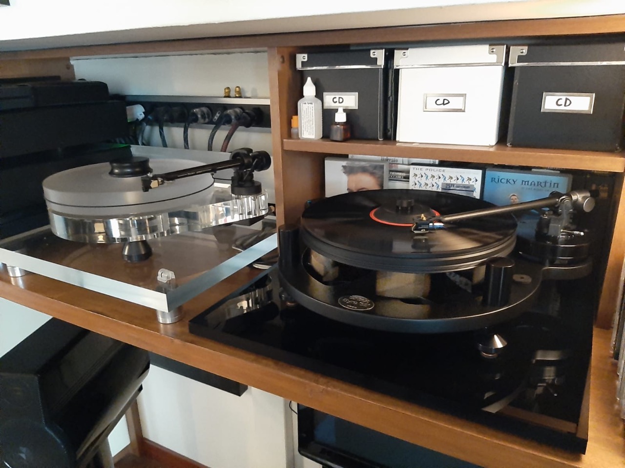

P.Bateman Inviato 22 Marzo 2021 Condividi Inviato 22 Marzo 2021 44 minuti fa, Contemaux ha scritto: Provando a mettere direttamente a terra sul pavimento il giradischi, la risonanza sparisce completamente.... Non so si trovino ancora le basette Sicomin, fanno il loro lavoro. Link al commento https://melius.club/topic/368-come-isolare-giradischi-dal-mobile/page/2/#findComment-5877 Condividi su altri siti Altre opzioni di condivisione...

Contemaux Inviato 22 Marzo 2021 Autore Condividi Inviato 22 Marzo 2021 Provata oggi un foglio di gomma crepla da 1cm preso da Leroy Merlin e la risonanza si è attenuata di molto, farò altre prove anche spostando il giradischi al posto del pre Link al commento https://melius.club/topic/368-come-isolare-giradischi-dal-mobile/page/2/#findComment-6244 Condividi su altri siti Altre opzioni di condivisione...
buranide Inviato 22 Marzo 2021 Condividi Inviato 22 Marzo 2021 9 ore fa, Contemaux ha scritto: il pannello superiore è di 10cm di spessore in MDF Il pannello superiore se fosse mdf 'massiccio' da 10cm peserebbe un accidenti... In realtá è probabilmente un 'tamburato' di pannelli molto piú sottili (2/3mm?), il cui solo nome dovrebbe farti capire perchè fa arrivare tanto 'feedback' al giradischi... 1 Link al commento https://melius.club/topic/368-come-isolare-giradischi-dal-mobile/page/2/#findComment-6268 Condividi su altri siti Altre opzioni di condivisione...
javelin Inviato 22 Marzo 2021 Condividi Inviato 22 Marzo 2021 Condivido buranide, una bella mensola a muro solo per il giradischi? Ti fai un progettino con le misure che ritieni più adatte, vai da un fabbro con quattro soldi te lo fa Link al commento https://melius.club/topic/368-come-isolare-giradischi-dal-mobile/page/2/#findComment-6428 Condividi su altri siti Altre opzioni di condivisione...

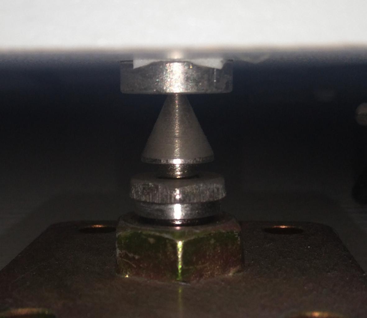

Contemaux Inviato 22 Marzo 2021 Autore Condividi Inviato 22 Marzo 2021 Per adesso la miglior soluzione è stata quella di mettere direttamente sotto i piedoni del giradischi i a Vibrapod 😊 Link al commento https://melius.club/topic/368-come-isolare-giradischi-dal-mobile/page/2/#findComment-6708 Condividi su altri siti Altre opzioni di condivisione...
Contemaux Inviato 22 Marzo 2021 Autore Condividi Inviato 22 Marzo 2021 4 ore fa, buranide ha scritto: Il pannello superiore se fosse mdf 'massiccio' da 10cm peserebbe un accidenti... In realtá è probabilmente un 'tamburato' di pannelli molto piú sottili (2/3mm?), il cui solo nome dovrebbe farti capire perchè fa arrivare tanto 'feedback' al giradischi... Infatti il pezzo di sopra viene messo in maniera separata dal mobile e pesa un botto, il tamburato è molto leggero ed il mobile ha un bel costo 😉 Link al commento https://melius.club/topic/368-come-isolare-giradischi-dal-mobile/page/2/#findComment-6711 Condividi su altri siti Altre opzioni di condivisione...
buranide Inviato 23 Marzo 2021 Condividi Inviato 23 Marzo 2021 1 minuto fa, Contemaux ha scritto: il pezzo di sopra viene messo in maniera separata dal mobile e pesa un botto non credo sia mdf pieno, 10cm è uno spessore eventualmente per ripiano tavolo in legno massello (che peserebbe cmq meno del mdf). Il mobile è Spectral? Link al commento https://melius.club/topic/368-come-isolare-giradischi-dal-mobile/page/2/#findComment-6716 Condividi su altri siti Altre opzioni di condivisione...
Montez Inviato 23 Marzo 2021 Condividi Inviato 23 Marzo 2021 @Contemaux io proverei a mettere il giradischi al posto del pre, vedo in quel punto c'è una traversa verticale inoltre non ti ritrovi il braccio del gira attaccato ai diffusori Link al commento https://melius.club/topic/368-come-isolare-giradischi-dal-mobile/page/2/#findComment-6800 Condividi su altri siti Altre opzioni di condivisione...
Salvo_1970 Inviato 27 Marzo 2021 Condividi Inviato 27 Marzo 2021 Un bel ripiano in plexiglass da 3 cm ? non sara’ come la pietra serena che pesa 3 volte tanto ma potrebbe essere una soluzione. È molto sordo come materiale. Link al commento https://melius.club/topic/368-come-isolare-giradischi-dal-mobile/page/2/#findComment-14393 Condividi su altri siti Altre opzioni di condivisione...
Contemaux Inviato 28 Marzo 2021 Autore Condividi Inviato 28 Marzo 2021 @Montez provato a mettere il giradischi al posto del pre ma nulla di diverso, ho anche provato a riempire il vano sotto con libri, ma nulla di nuovo... Link al commento https://melius.club/topic/368-come-isolare-giradischi-dal-mobile/page/2/#findComment-15013 Condividi su altri siti Altre opzioni di condivisione...
Montez Inviato 28 Marzo 2021 Condividi Inviato 28 Marzo 2021 @Contemaux nel braccio è tutto a posto? Link al commento https://melius.club/topic/368-come-isolare-giradischi-dal-mobile/page/2/#findComment-15550 Condividi su altri siti Altre opzioni di condivisione...
Montez Inviato 28 Marzo 2021 Condividi Inviato 28 Marzo 2021 @Contemaux comunque il giradischi col braccio proprio vicino ai diffusori non è il massimo Link al commento https://melius.club/topic/368-come-isolare-giradischi-dal-mobile/page/2/#findComment-15552 Condividi su altri siti Altre opzioni di condivisione...
