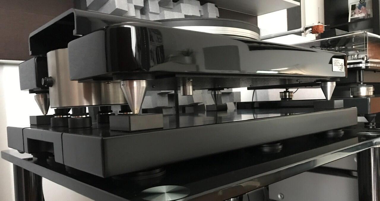

angeloklipsch Inviato 7 Agosto 2021 Condividi Inviato 7 Agosto 2021 @iBan69 Che poi quando ascolto un disco non tocco di certo il giradischi o il ripiano. Volevo dire se da solo a causa delle vibrazioni dello stesso giradischi possa dare problemi. Link al commento https://melius.club/topic/368-come-isolare-giradischi-dal-mobile/page/5/#findComment-175656 Condividi su altri siti Altre opzioni di condivisione...
iBan69 Inviato 7 Agosto 2021 Condividi Inviato 7 Agosto 2021 @angeloklipsch non credo, il tuo giradischi, mi sembra ben fatto e isolato, conosco la serie Xtension 10 e 12. Però ci sono le vibrazioni provenienti dal pavimento che arrivano dai diffusori e dal camminare, da considerare. Link al commento https://melius.club/topic/368-come-isolare-giradischi-dal-mobile/page/5/#findComment-175663 Condividi su altri siti Altre opzioni di condivisione...
angeloklipsch Inviato 7 Agosto 2021 Condividi Inviato 7 Agosto 2021 @iBan69 poggiando la mano sul marmo non arriva nessuna vibrazione, non so se possa fare testo. Altrimenti ci sono delle gambe fa avvitare più robuste di quelle in giro? Link al commento https://melius.club/topic/368-come-isolare-giradischi-dal-mobile/page/5/#findComment-175666 Condividi su altri siti Altre opzioni di condivisione...
prometheus Inviato 7 Agosto 2021 Condividi Inviato 7 Agosto 2021 @angeloklipsch io sostituirei quelle gambe con dei parallelepipedi in marmo su cui poggiare la lastra. Due grossi mattoni laterali su cui poggiare il ripiano Link al commento https://melius.club/topic/368-come-isolare-giradischi-dal-mobile/page/5/#findComment-175669 Condividi su altri siti Altre opzioni di condivisione...
iBan69 Inviato 7 Agosto 2021 Condividi Inviato 7 Agosto 2021 @angeloklipsch sentire le vibrazioni appoggiando la mano, non fa testo, se le sentissi, sarebbe come avere la metropolitana che passa sotto casa tua! Sicuramente esistono gambe più robuste, ma non saprei dirti quali. Prova a vedere su qualche sito di tavolini HiFi. Link al commento https://melius.club/topic/368-come-isolare-giradischi-dal-mobile/page/5/#findComment-175672 Condividi su altri siti Altre opzioni di condivisione...
Panofsky Inviato 7 Agosto 2021 Condividi Inviato 7 Agosto 2021 Io non conosco le proprietà meccaniche del travertino, che comunque non immagino eccelse visto tutti i fori che ha, ma mi agito sempre molto quando vedo una lastra di pietra sottoposta a flessione Hai chiesto a chi ti ha tagliato la pietra se è lecito caricare così tanto la lastra di sotto (grossa luce, carico elevato...)? Non voglio portare sfiga, ma te lo chiedo perché la pietra ha una rottura fragile, quindi se decide che si vuole rompere lo fa senza preavviso, di schianto Link al commento https://melius.club/topic/368-come-isolare-giradischi-dal-mobile/page/5/#findComment-175717 Condividi su altri siti Altre opzioni di condivisione...
gorillone Inviato 7 Agosto 2021 Condividi Inviato 7 Agosto 2021 @iBan69 Pensa te, stavo proprio per consigliargli di sostituire il mobile con un mobile bello robusto e pesante ….. e non così largo! Certo, si può far bene anche con mobili leggerini, ma abhorreo, quindi non li consiglio Link al commento https://melius.club/topic/368-come-isolare-giradischi-dal-mobile/page/5/#findComment-175750 Condividi su altri siti Altre opzioni di condivisione...
angeloklipsch Inviato 7 Agosto 2021 Condividi Inviato 7 Agosto 2021 @Panofsky macché. È una lastra di 50kg abbondanti, il giradischi ne fa 24 non 200Kg 😊😊 Prima che spacchi quella lastra devo metterci sopra il SUV. Link al commento https://melius.club/topic/368-come-isolare-giradischi-dal-mobile/page/5/#findComment-175753 Condividi su altri siti Altre opzioni di condivisione...
dago Inviato 7 Agosto 2021 Condividi Inviato 7 Agosto 2021 @angeloklipsch Scusa, non ho capito: nell'ascolto avverti problemi o no? Se la risposta è no, come mi sembra di aver capito, goditi tranquillo la musica. Se poi mi posso permettere e senza offesa: io personalmente eliminerei quella massa di lastre e installerei -mi sembra che lo spazio ci sia- bel tavolino solidsteel o simile. Link al commento https://melius.club/topic/368-come-isolare-giradischi-dal-mobile/page/5/#findComment-175793 Condividi su altri siti Altre opzioni di condivisione...
iBan69 Inviato 8 Agosto 2021 Condividi Inviato 8 Agosto 2021 @angeloklipsch il problema non sta nelle lastre di travertino, ma nelle gambe. Una soluzione potrebbe essere quella suggerita da @prometheus , ma la vedo fattibili solo per il ripiano basso (perché molto largo), meno per quello alto del giradischi. Alla fine, senza offesa, questa tua composizione di basi diverse per misura e materiali con queste esili gambe, non mi convince, ne dal punto di vista estetico ne funzionale (il pre phono, per terrà non va bene, è un componente che può essere risentire negativamente delle vibrazioni). Il travertino va bene, ma secondo me, devi ripensare a tutto il tavolino. Due lastre di ugual misura (come quella lunga) con 8 gambe molto robuste, che formano 2 ripiano e ci appoggi tutto, ampli compreso (la base dell’ampli non c’entra nulla con il travertino). Esteticamente migliore, più funzionale e soprattutto più stabile. Link al commento https://melius.club/topic/368-come-isolare-giradischi-dal-mobile/page/5/#findComment-175880 Condividi su altri siti Altre opzioni di condivisione...
DemAudio Inviato 8 Agosto 2021 Condividi Inviato 8 Agosto 2021 Meglio una soluzione unica e ben progettata, stai anche più sereno perché le soluzioni ci sono e senza spendere un rene con annessi vantaggi. Saluti Link al commento https://melius.club/topic/368-come-isolare-giradischi-dal-mobile/page/5/#findComment-175914 Condividi su altri siti Altre opzioni di condivisione...
tapesrc Inviato 8 Agosto 2021 Condividi Inviato 8 Agosto 2021 @angeloklipsch aho, forse non lo hai ancora inteso ma, pubblicando le foto del tuo impianto, del tuo nuovo gira, ecc., sei entrato nell'orbita dei 👥🎶 "belli & fammosi", indi percui, o ti compri un tavolino griffato & blasonato, o sei fuori dal giro ! .... e scommetto pure che qualcuno è già pronto a farti "un offerta vantaggiosa" per il suo acquisto .... ehehhh, si scherza, ma mica poi troppo, purtroppo .... 😔 Venendo al tuo attuale problema/dubbio, fatti fare un telaietto in tubi quadri al quale fissare le 3 gambe in modo stabile, attraverso interposizione di crociere agli angoli e di piastra di rinforzo al retro, e sul quale appogiare poi la lastra interponendo degli isolatori siliconici ( che potrai facilmente trovare al Brico ). Poco spesa, tanta stabilità e nessun rischio di fagliature, cosa molto probabile nel travertino, nella lastra, nel tempo dovute al gioco di fissaggio gambe ( volendo, da replicare, poi, anche sul tavolino sottostante ). 👍 Link al commento https://melius.club/topic/368-come-isolare-giradischi-dal-mobile/page/5/#findComment-176376 Condividi su altri siti Altre opzioni di condivisione...

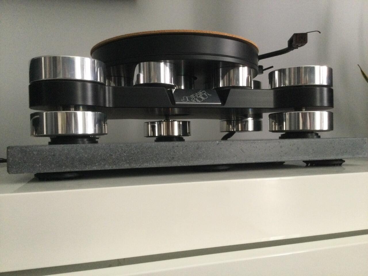

Fabio Cottatellucci Inviato 8 Agosto 2021 Condividi Inviato 8 Agosto 2021 @Contemaux Ciao, sei sicuro che: a) e vibrazioni rientrino dal mobile e non dall'aria, visto che un diffusore è piuttosto vicino; b) che quel giradischi voglia essere disaccoppiato (isolato) e non accoppiato alla base? Se lo vuoi isolare puoi fargli la "cassetta del gatto". Ti fai fare da un falegname una cassetta carina, stesso legno del mobile, bordi bassi, in cui entri bene la base del giradischi. Fai realizzare anche un pannello superiore un po' più piccolo della cassetta (non deve toccare i bordi). Poi riempi di sabbia per acquari un sacchetto di stoffa, lo piazzi nella cassetta, ci metti sopra il pannello superiore senza che questo tocchi il telaio, metti in bolla il pannello (costa un certo numero di imprecazioni) col giradischi sopra. Link al commento https://melius.club/topic/368-come-isolare-giradischi-dal-mobile/page/5/#findComment-176811 Condividi su altri siti Altre opzioni di condivisione...
