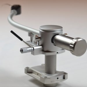

@luigi61 a questo punto ( a mio avvviso) molto meglio l'ikeda, cromato, e molto ben suonante.
E piu universale come massa, puoi metterci unche una Mc tipo Lyra che è la sua morte con quel braccio..
se cerchi bene, non costa nemmeo uno sproposito, ed è un classico di domani ( prova a vedere cosa costa un fr 66 S)
con il groovemster sei limitato nella scelta delle testine..
https://melius.club/topic/3683-braccio-ortofon-rs-309d-regolazione-vtf/page/2/#findComment-198477
@iBan69 l'ikeda 407 cr mi sembra di capire è anche una delle prime scelte del costruttore del gira, quella base si armonizza (sonicamente ed esteticamente) perfettamente con quel braccio, ed ha fatto apposutamente un bellissimo vitone cromato troncoconico, che assicura la base del braccio al pilastro. magari piu tardi lo fotografo
https://melius.club/topic/3683-braccio-ortofon-rs-309d-regolazione-vtf/page/2/#findComment-198508
@luigi61 @iBan69 @alexis il groovemaster è sicuramente un ottimo braccio, l’ho visto ed apprezzato a casa dell’amico @Montezche ne parla molto bene, però l’Ikeda è su altre orbite, i listini non li conosco ma penso che stiamo intorno ai 1800 per il groovemaster e oltre i 4K per l’Ikeda…
Ma per te Luigi anche io voto Ikeda 😋
