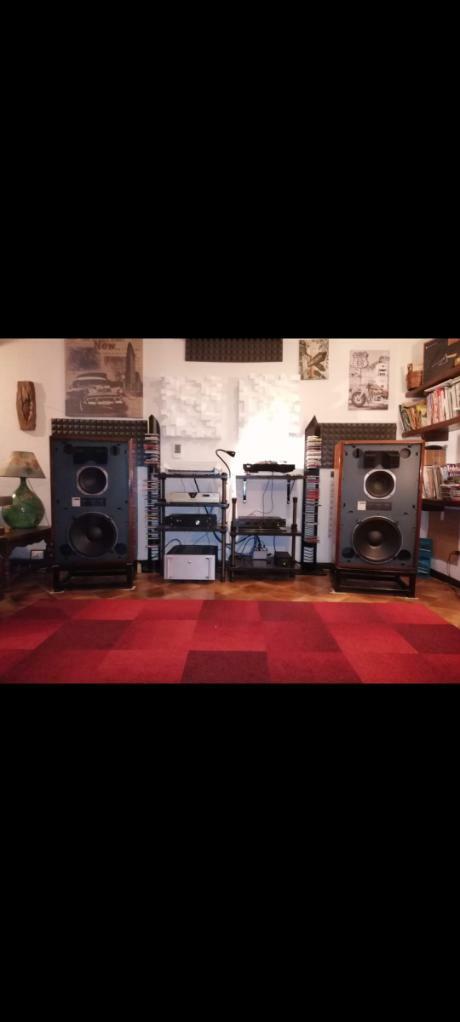

Tornando a noi, questa è una foto molto vecchia.
Ho avuto a casa le 4343A dopo le ,4333A poi sono tornato alle 4333B.
Ho provato tantissime amplificazioni sia a valvole che a ss.
Con tantissimi watt (krell fbp 300) non mi piacevano per nulla, con il pass 250 idem.
Suonavano invece bene con i vtl225, con Hiraga e con il sempreverde ksa50, buone anche con il ksa100s.
https://melius.club/topic/3719-biamp-jbl-4343/#findComment-199410
Intendiamoci reggono anche 500w, ma non è quella la strada, mia opinione ovviamente.
Quella è la strada della discoteca.
Per dire che suonano meglio con 80w e ampia disponibilità di corrente che con 250w di un amplificatore senza un alimentazione con le palle
