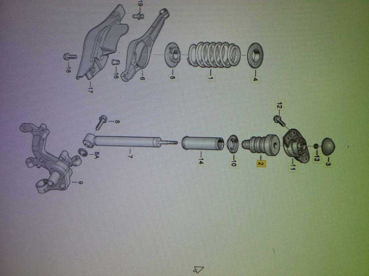

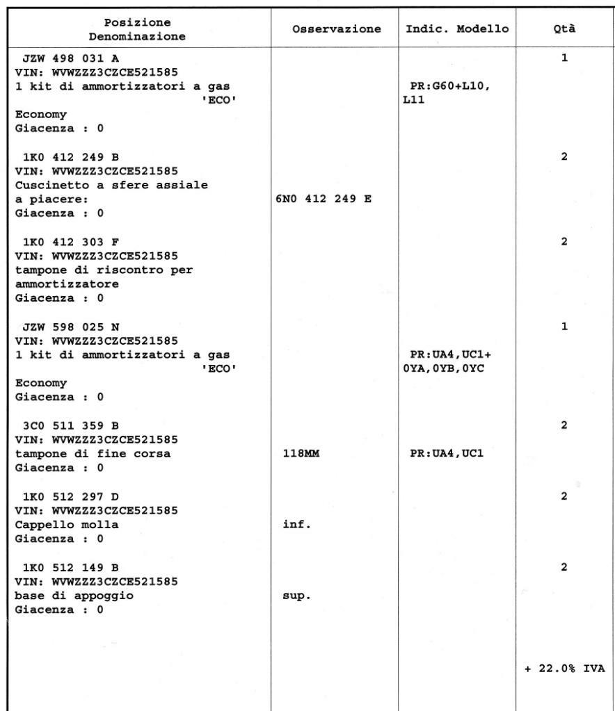

Masaniello Inviato 6 Settembre 2021 Autore Condividi Inviato 6 Settembre 2021 Grazie a tutti per i preziosi consigli, approfitto ancora della vostre competenza e gentilezza. Sapreste dirmi se nella sezione del preventivo che allego ci sono ricambi che esulano dalla semplice sostituzione degli ammortizzatori? Link al commento https://melius.club/topic/3734-consiglio-sostituzione-ammortizzatori/#findComment-201839 Condividi su altri siti Altre opzioni di condivisione...
v15 Inviato 6 Settembre 2021 Condividi Inviato 6 Settembre 2021 Di questa figura oltre agli ammortizzatori posteriori hanno aggiunto i particolari numero 2, 4 e 5 1 Link al commento https://melius.club/topic/3734-consiglio-sostituzione-ammortizzatori/#findComment-202328 Condividi su altri siti Altre opzioni di condivisione...

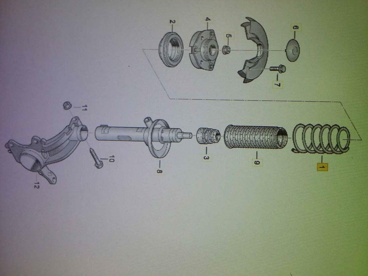

v15 Inviato 6 Settembre 2021 Condividi Inviato 6 Settembre 2021 Di questa oltre agli ammortizzatori anteriori hanno aggiunto i particolari numero 3 e 4 1 Link al commento https://melius.club/topic/3734-consiglio-sostituzione-ammortizzatori/#findComment-202330 Condividi su altri siti Altre opzioni di condivisione...
v15 Inviato 6 Settembre 2021 Condividi Inviato 6 Settembre 2021 Diciamo che al quel chilometraggio ci può stare, molte volte li cambiano anche a chilometraggi inferiori in via preventiva onde evitare di dover rismontare il tutto dopo poco tempo (sono particolari piuttosto sollecitati). 1 Link al commento https://melius.club/topic/3734-consiglio-sostituzione-ammortizzatori/#findComment-202335 Condividi su altri siti Altre opzioni di condivisione...
Masaniello Inviato 6 Settembre 2021 Autore Condividi Inviato 6 Settembre 2021 @v15 Grazie mille! Questa mattina sono stato in un'officina e il gentilissimo titolare mi ha dato la stessa spiegazione (senza grafici però 🙂 ). Mi ha preventivato per lo stesso lavoro 650 euro e mi ha proposto di montare ammortizzatori Monroe a suo parere equivalenti se non leggermente migliori dei Bilstein B4 che gli avevo chiesto. Ho appuntamento venerdì mattina, vado di Monroe? Link al commento https://melius.club/topic/3734-consiglio-sostituzione-ammortizzatori/#findComment-202465 Condividi su altri siti Altre opzioni di condivisione...
