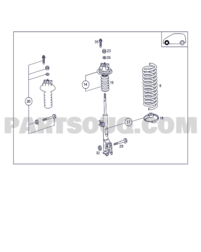

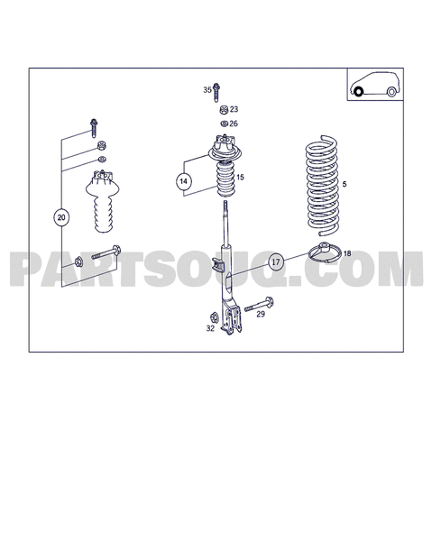

domenico80 Inviato 29 Settembre 2021 Condividi Inviato 29 Settembre 2021 @v15 non mi sai x caso dire dove scaricare lo schema sospensioni nateriori di una Classe A 170 del 2004 ? Vorrei vedere dove sono gli ........ < scodelliini > ............... Link al commento https://melius.club/topic/3734-consiglio-sostituzione-ammortizzatori/page/2/#findComment-226025 Condividi su altri siti Altre opzioni di condivisione...
v15 Inviato 29 Settembre 2021 Condividi Inviato 29 Settembre 2021 Devi dirmi se è il modello W168 o W169 (il 2004 è l'anno del "passaggio di consegne"), oppure per essere più precisi puoi farmi avere il numero di targa o di telaio (anche in pm). Poi domattina al lavoro vedo se riesco a darci un occhio. Link al commento https://melius.club/topic/3734-consiglio-sostituzione-ammortizzatori/page/2/#findComment-226085 Condividi su altri siti Altre opzioni di condivisione...
v15 Inviato 29 Settembre 2021 Condividi Inviato 29 Settembre 2021 Comunque per avere un'idea (sospensione anteriore W168 A170cdi) Link al commento https://melius.club/topic/3734-consiglio-sostituzione-ammortizzatori/page/2/#findComment-226090 Condividi su altri siti Altre opzioni di condivisione...

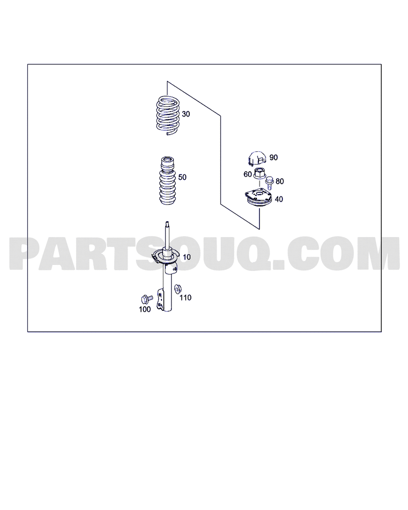

v15 Inviato 29 Settembre 2021 Condividi Inviato 29 Settembre 2021 Questo invece è lo spaccato del modello W169 Link al commento https://melius.club/topic/3734-consiglio-sostituzione-ammortizzatori/page/2/#findComment-226095 Condividi su altri siti Altre opzioni di condivisione...
