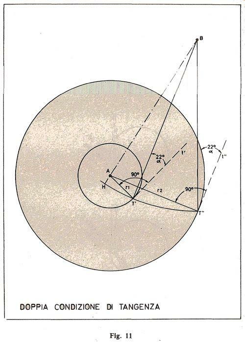

cesare Inviato 6 Settembre 2021 Condividi Inviato 6 Settembre 2021 2 ore fa, joe845 ha scritto: Perché, geometricamente parlando, se inserisco un offset angolare diminuisco l'errore di allineamento? qui una dimostrazione matematica non sono in grado di dartela 🙂 però provo a mettere un altro disegno preso in rete che forse qualitativamente aiuta a capire. Il principio è che per minimizzare l'errore di tangenza complessivo, e quindi la distorsione, si fa in modo che in due punti (2 solchi) l'errore sia nullo. Le formule di Baerwald e Lofgren calcolano overhang e offset in funzione di una data distanza di montaggio del braccio (e scelti i 2 punti in cui si vuole azzerare l'errore). Dal disegno si intuisce che data una distanza di montaggio "A-B", un braccio con overhang positivo (cioè più lungo di "A-B") se non avesse offset presenterebbe sempre un angolo acuto rispetto alla tangente del solco nel punto di contatto dello stilo. E' possibile calcolare un angolo (di offset) che rende nullo l'errore di tangenza nei due solchi prescelti. Link al commento https://melius.club/topic/3747-funzione-antiskating-oltre-i-2-grammi/page/4/#findComment-202669 Condividi su altri siti Altre opzioni di condivisione...
Moderatori joe845 Inviato 7 Settembre 2021 Autore Moderatori Condividi Inviato 7 Settembre 2021 @cesare ok, se invece non inserissi questo offset, il punto a errore nullo sarebbe solo uno, corretto? G @PMV grazie della segnalazione. G Link al commento https://melius.club/topic/3747-funzione-antiskating-oltre-i-2-grammi/page/4/#findComment-202799 Condividi su altri siti Altre opzioni di condivisione...
cesare Inviato 7 Settembre 2021 Condividi Inviato 7 Settembre 2021 40 minuti fa, joe845 ha scritto: il punto a errore nullo sarebbe solo uno, corretto? Esatto, ad esempio il solco centrale, ma ci sarebbe un forte errore di tangenza sul primo e sull’ultimo solco. La forza di skate inoltre sarebbe molto variabile, nulla sul solco centrale, massima a inizio e fine disco. 1 Link al commento https://melius.club/topic/3747-funzione-antiskating-oltre-i-2-grammi/page/4/#findComment-202814 Condividi su altri siti Altre opzioni di condivisione...
