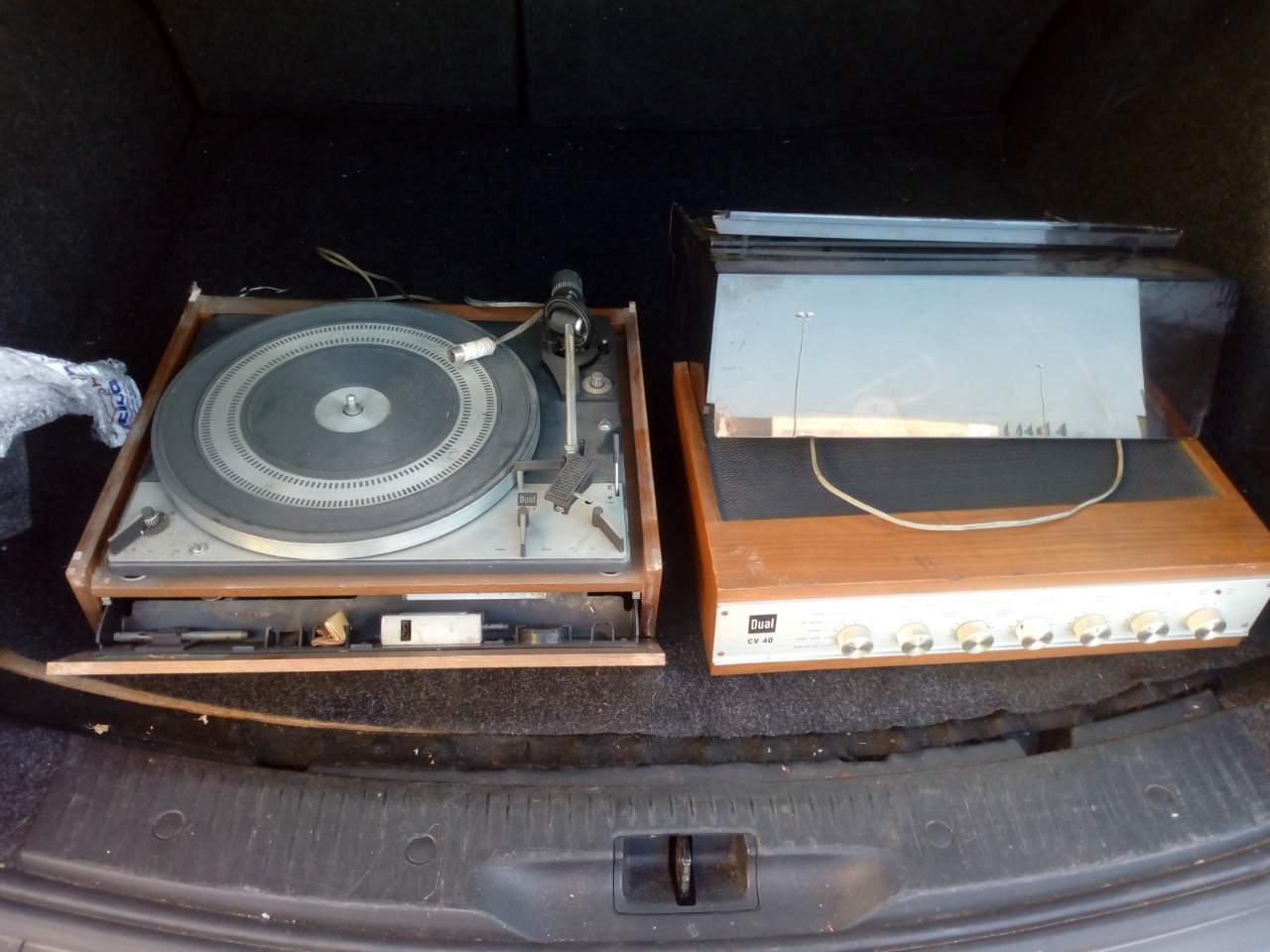

Oste onesto Inviato 1 Dicembre 2021 Condividi Inviato 1 Dicembre 2021 Questo thread mi ha fatto venire voglia di comprarmi un giradischi vintage, e in questi giorni ho avuto , un'occasione secondo me buona. Ho trovato un bel Dual 1218 su base Saba in buone condizioni, a 50 €. Non ho avuto modo di provarlo presso il venditore, che mi ha assicurato il buon funzionamento, e l'ho preso lo stesso. Dopo una ripulita (peraltro non era sporchissimo) ho dato una controllata ai cavetti mini jack mono (ai quali c'erano attaccati degli adattatori rca) e mi sono accorto che uno è dissaldato (vedi foto). Dato che sono un neofita totale vi chiedo se c'è un modo semplice per sostituire i mini jack senza usare il saldatore (che non ho). Poi avrei altre domande: All'interno del plinto si sente qualcosa rotolare, come posso controllare? Smontando il giradischi ( ma come?) Oppure smontando la base inferiore? Gli automatismi funzionano bene, ma la testina mi sembra che stia troppo a ridosso del disco. Devo regolare il contrappeso del braccio? Dopo una ventina d'anni che è stato fermo, e a detta del venditore, anche prima non è stato usato molto (comprato negli anni 80), la testina o la puntina vanno sostituite? Sul piatto nella parte di metallo si vede una plastica trasparente in alcuni punti un po' sbucciata, si deve togliere? Intanto vi allego qualche foto, i dubbi sono tanti, ma sono stato preso dall'entusiasmo dell'acquisto e vorrei sentirlo suonare al più presto. Link al commento https://melius.club/topic/3754-parliamo-di-dual-1219-e-1229/page/5/#findComment-287452 Condividi su altri siti Altre opzioni di condivisione...

bambulotto Inviato 2 Dicembre 2021 Condividi Inviato 2 Dicembre 2021 Non è uno dei giradischi più semplici da settare e manutenere. Se non hai un minimo di pratica ti converrebbe affidarlo ad un tecnico specializzato in Dual. Link al commento https://melius.club/topic/3754-parliamo-di-dual-1219-e-1229/page/5/#findComment-287595 Condividi su altri siti Altre opzioni di condivisione...
Oste onesto Inviato 2 Dicembre 2021 Condividi Inviato 2 Dicembre 2021 @bambulotto Grazie, controllerò, ma non riesco a vedere il tuo link. Basta sfilarlo o svitarlo? O bisogna allentare la vite laterale? Però dalle immagini in rete sembrerebbe dritto... Link al commento https://melius.club/topic/3754-parliamo-di-dual-1219-e-1229/page/5/#findComment-287600 Condividi su altri siti Altre opzioni di condivisione...
bambulotto Inviato 2 Dicembre 2021 Condividi Inviato 2 Dicembre 2021 @Oste onesto Devi allentare quella vite zigrinata, visibile nell'ultima tua foto dietro alla rotellina per impostare il peso di lettura, ed estrarre il contrappeso. 1 Link al commento https://melius.club/topic/3754-parliamo-di-dual-1219-e-1229/page/5/#findComment-287606 Condividi su altri siti Altre opzioni di condivisione...
Oste onesto Inviato 2 Dicembre 2021 Condividi Inviato 2 Dicembre 2021 Allora: sistemato il contrappeso come suggerito da @bambulotto, effettivamente ho visto che aveva la filettatura dalla parte opposta a quella dove era infilato prima. Regolato il bilanciamento del braccio spostando un po' indietro il contrappeso dopo aver allentato la vite zigrinata. Poi ho regolato il peso ad 1 grammo, ma non si se va bene per quella testina, mi sembra di sì in base a quanto letto in rete. Ho smontato il giradischi dal plinto ed ho potuto verificare che il rumore di rotolamento che si sentiva non era altro che il perno lungo per l'ascolto multiplo di dischi (vedi foto), che evidentemente era caduto dentro da una delle fessure tra gira e plinto. Ho verificato la polarità degli spinotti. Entrambi (il giallo e il rosso) hanno il cavo centrale per il segnale (che se non sbaglio corrisponde allo spinotto centrale degli rca) e la calza a massa sulla parte esterna dell'rca. Cosi mi sono deciso a comprare un saldatore e provare a sostituire gli spinotti mini jack con degli rca. Consigli su quali acquistare? Non vorrei sostituire tutto il cavetto a partire dall'interno del giradischi, perché ho visto che non è semplicissimo, e poi il cavetto è in ottime condizioni. Ho letto che per dare una pulita allo stilo si potrebbe passare leggermente su una spugnetta magica imbevuta, confermate? Link al commento https://melius.club/topic/3754-parliamo-di-dual-1219-e-1229/page/5/#findComment-288285 Condividi su altri siti Altre opzioni di condivisione...
oscilloscopio Inviato 2 Dicembre 2021 Condividi Inviato 2 Dicembre 2021 @Oste onesto In merito al peso della puntina portalo pure ad 1,5/1,7 gr è più facile rovinare un disco con un peso troppo leggero rispetto a qualche decimo di grammo in più. Per quanto riguarda i connettori non ho suggerimenti particolari, basta siano di buona qualità. 1 Link al commento https://melius.club/topic/3754-parliamo-di-dual-1219-e-1229/page/5/#findComment-288337 Condividi su altri siti Altre opzioni di condivisione...
madero Inviato 2 Dicembre 2021 Condividi Inviato 2 Dicembre 2021 per gli spinotti non starei a cercare cose esoteriche, visto anche che devi far pratica di saldature. Dei normali spinotti di buona fattura, pochi euro dal solito venditore online, o sotto casa se hai la fortuna di avere un negozio che tratta queste cose.Per lo stilo, io direi un pennellino, magari bagnato con alcol isopropilico( ma anche una goccia di denaturato dubito possa creare problemi), passato dal lato posteriore verso l'anteriore e mai laterale(dx sn o sn dx) 1 Link al commento https://melius.club/topic/3754-parliamo-di-dual-1219-e-1229/page/5/#findComment-288338 Condividi su altri siti Altre opzioni di condivisione...
ediate Inviato 3 Dicembre 2021 Condividi Inviato 3 Dicembre 2021 @Oste onesto l’alcool denaturato potrebbe danneggiare la colla della puntina se questa è incollata allo stilo; per la pulizia dello stilo preferirei utilizzare alcool isopropilico seguendo le ottime indicazioni di @madero . 1 Link al commento https://melius.club/topic/3754-parliamo-di-dual-1219-e-1229/page/5/#findComment-288934 Condividi su altri siti Altre opzioni di condivisione...
