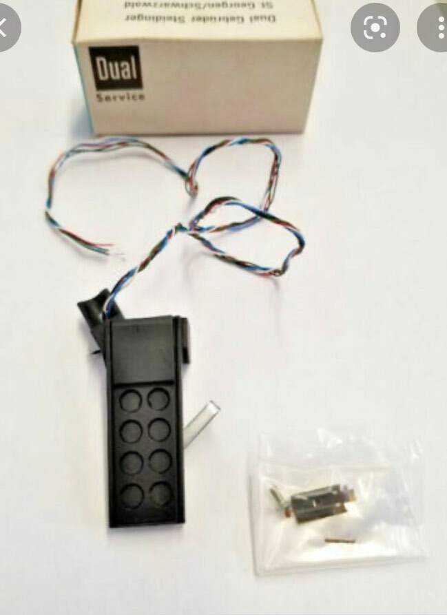

Bazza Inviato 18 Settembre 2022 Condividi Inviato 18 Settembre 2022 2 ore fa, oscilloscopio ha scritto: ad incollarlo ho provato ma non tiene Hai usato del cianoacrilato ? Non tutte le plastiche ne sono compatibili. In carrozzeria usiamo questo, una vera bomba se usato anche con il suo primer Link al commento https://melius.club/topic/3754-parliamo-di-dual-1219-e-1229/page/7/#findComment-586852 Condividi su altri siti Altre opzioni di condivisione...
oscilloscopio Inviato 18 Settembre 2022 Condividi Inviato 18 Settembre 2022 @Bazza No, una bicomponente ma la superfice è troppo ridotta rispetto allo sforzo che deve fare e non tiene. Comunque devo riaprirlo perchè l'ho collegato stamattina ma il canale dx è muto. Link al commento https://melius.club/topic/3754-parliamo-di-dual-1219-e-1229/page/7/#findComment-586860 Condividi su altri siti Altre opzioni di condivisione...
Bazza Inviato 18 Settembre 2022 Condividi Inviato 18 Settembre 2022 3 minuti fa, oscilloscopio ha scritto: No, una bicomponente ma la superfice è troppo ridotta rispetto allo sforzo che deve fare e non tiene Potresti provare a forarla e inserire una vite da 1 mm, poi affogare tutto nel bicomponenente Link al commento https://melius.club/topic/3754-parliamo-di-dual-1219-e-1229/page/7/#findComment-586870 Condividi su altri siti Altre opzioni di condivisione...
