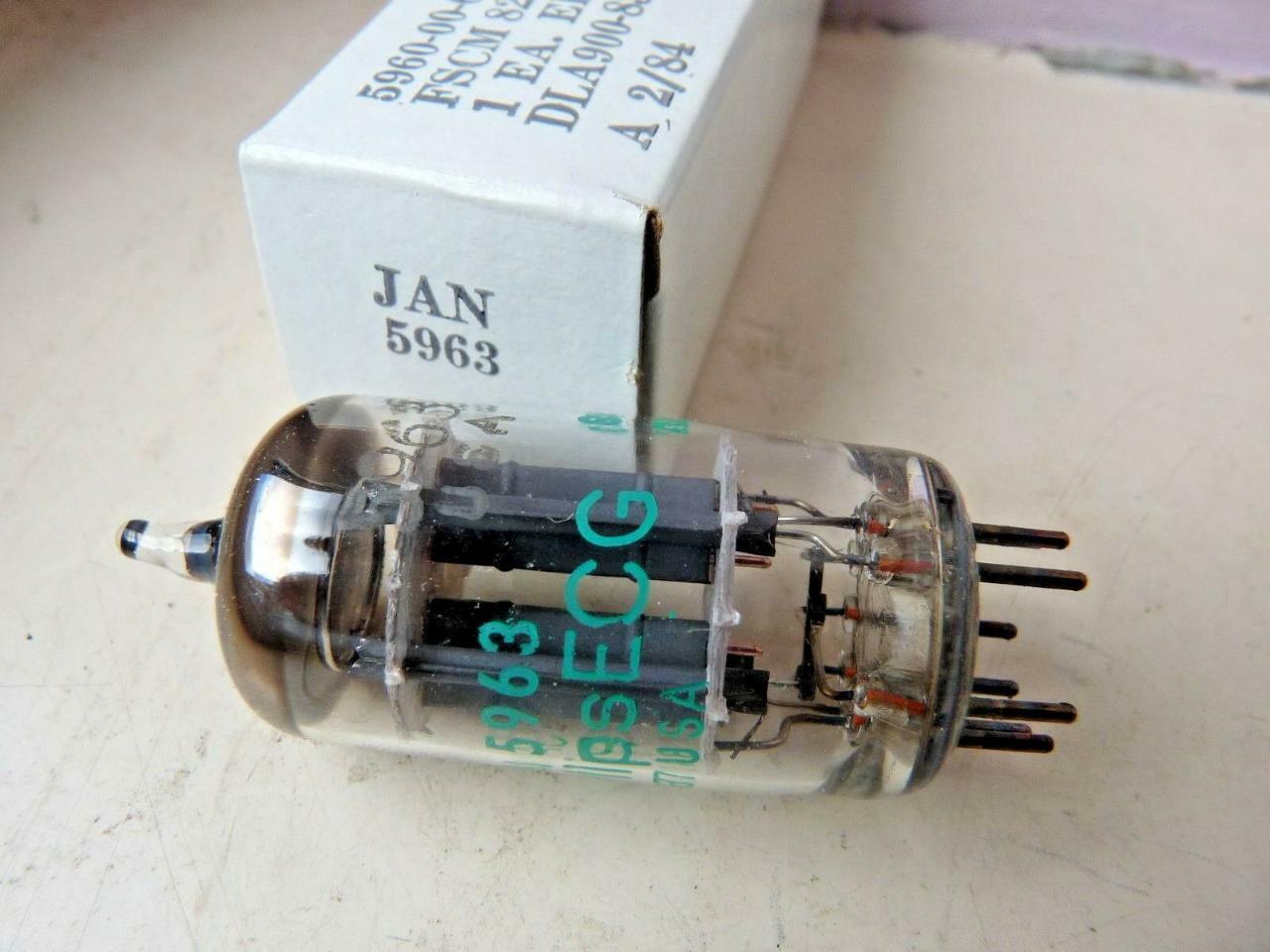

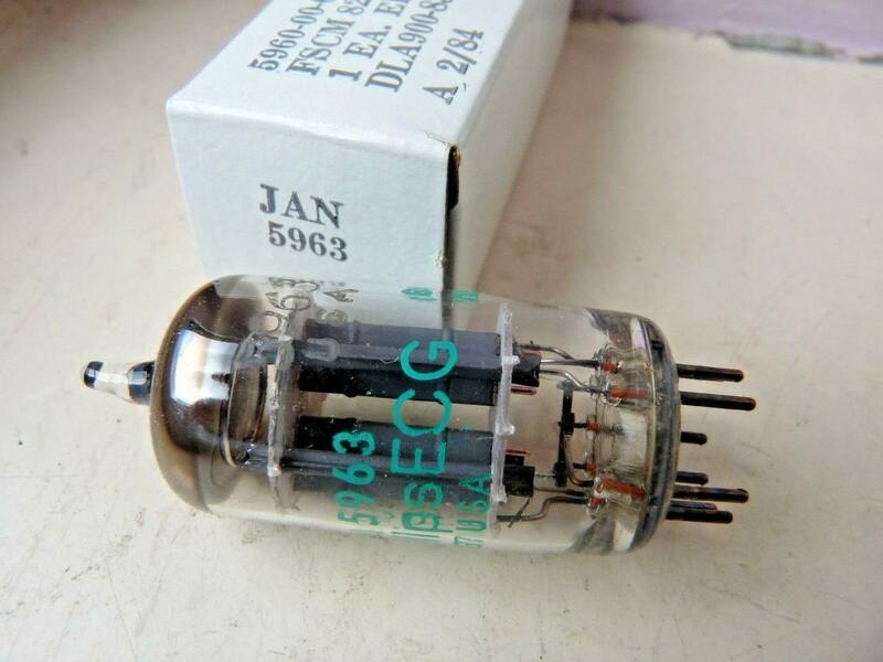

Se vuoi rimanere in ambiti di budget ragionevoli e comunque avere dei doppi triodi di grande qualitá realizzativa ed affidabilitá, nell'ambito della famiglia delle pre-amplificatrici 12AU7/ECC882 e al di lá delle presunte dicerie sulla sonoritá algida dei tubi NOS/JAN, valuta su eBay le 5814A SYLVANIA o anche GENERAL ELECTRIC  e RCA o meglio ancora le 5963 PHILIPS ECG (queste ultime hanno una Tensione di Placca di targa e un Guadagno µ leggermente inferiori alle ordinarie ECC82 ma sono comunque compatibili per il tuo pre CJ) entrambe a bassa microfonicitá, molto molto affidabili e durature e dopo aver dato loro almeno 40/50 ore di funzionamento potresti rimanere veramente sorpreso dalla loro Musicalitá.

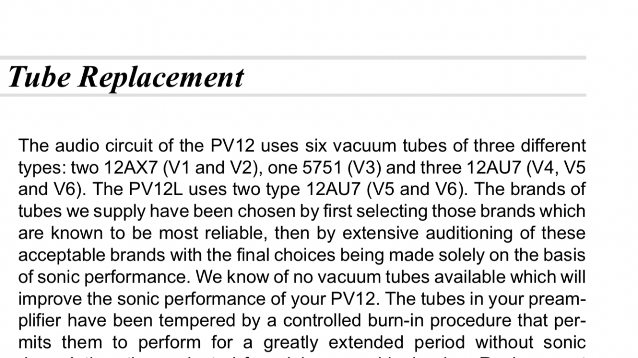

@FedeZappa il pv12l è solo linea ed ha solo 2 valvole. Il pv12 ha anche il phono ed ha 6 valvole. Evidentemente 4 sono del phono e le due ecc82 sono della linea. Se cambi le due ecc82 della linea i cambiamenti li hai sulla linea. Se fai tube rolling in tutto o in parte sulle 4 del phono avrai cambiamenti sul suono del phono. Mr de lapalisse ringrazia 😁.
