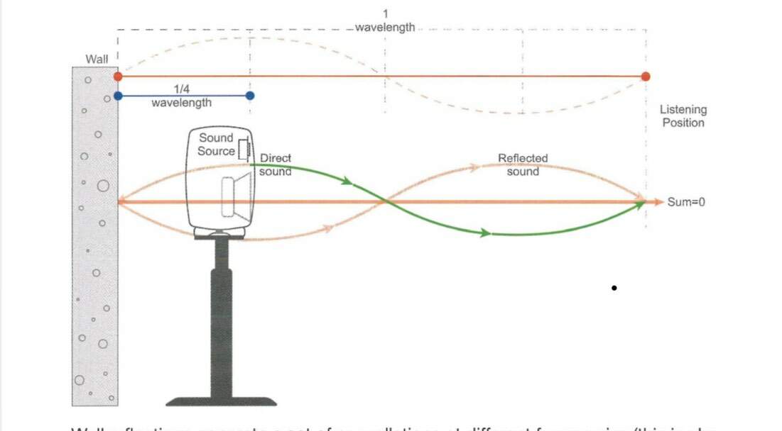

Il 16/6/2023 at 21:23, Vmorrison ha scritto:
Quel buco a 60hz è dovuto alla parete dietro i diffusori…

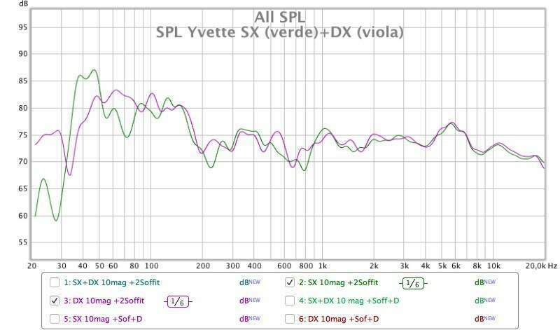

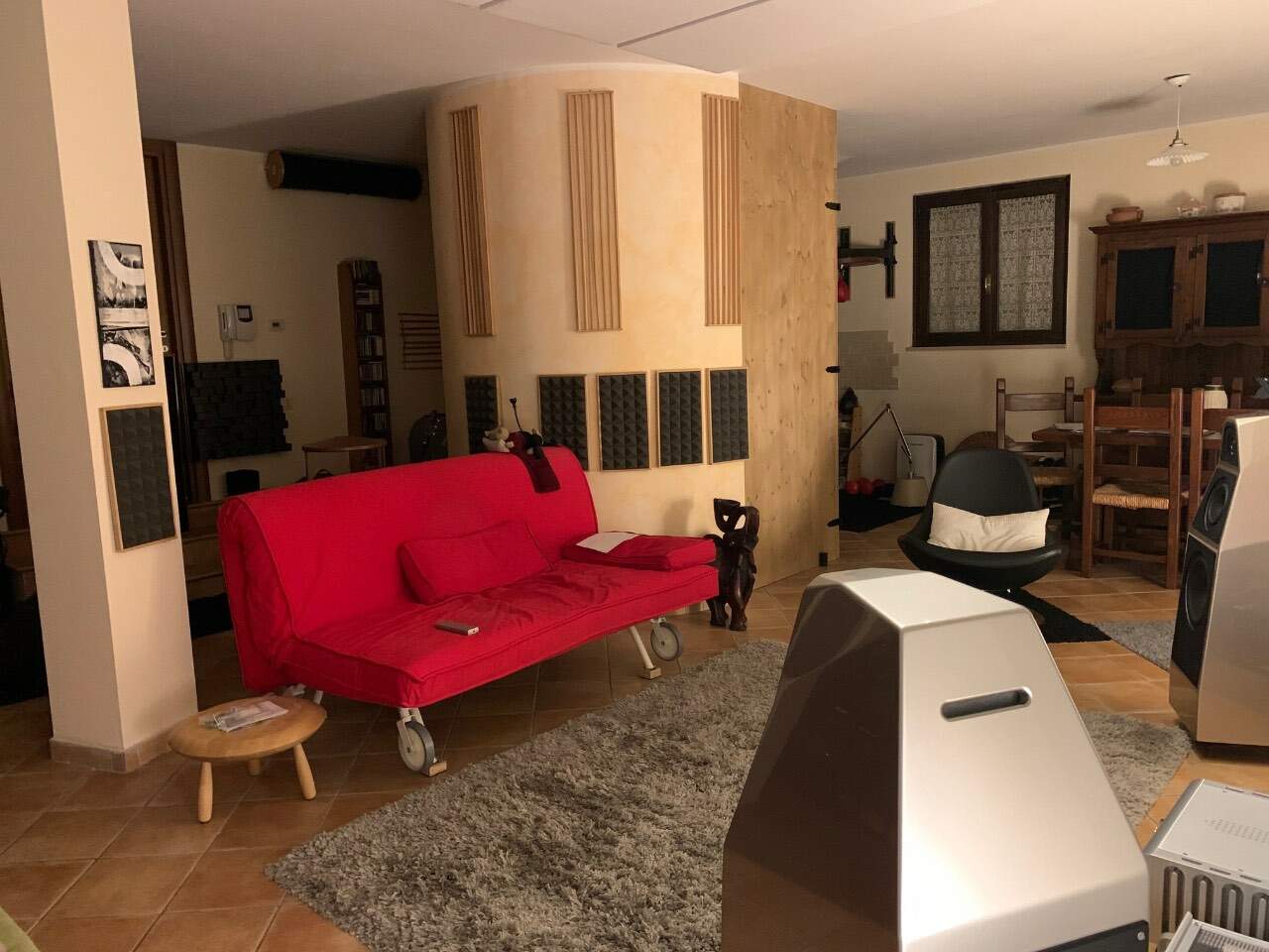

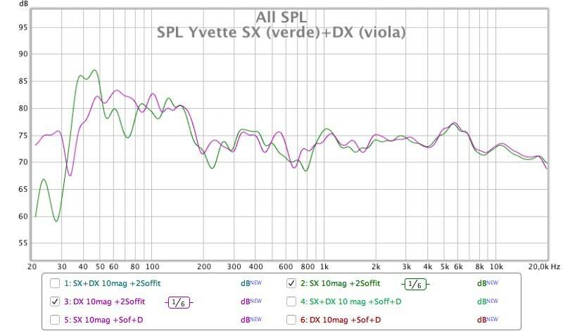

Poiché il tema è stato riproposto anche in altro 3d, ritengo utile cercare di capire meglio, pubblicando i grafici della rif separata per canale. Ricordo che la sala presenta un elemento architettonico semicircolare in cemento armato (tromba scale) sul quale insiste il diffusore sinistro, generando probabilmente un'anomalia alla propagazione in gamma bassa. Pur con una bella superficie complessiva, la sala impone il triangolo d'ascolto in quella zona, posizione vincolata appunto dalla tromba delle scale e da una colonna, che però non inficia acusticamente.
Da questa foto si può capire bene di cosa parlo...
Poiché il buco a 60Hz non è presente sul canale destro, ritengo il problema da collegare a quell'elemento architettonico, che altera la propagazione del canale sinistro.
Alla fine la rif risultante è quella che conosciamo.
Pertanto, grazie Silvano per l'osservazione, che ritengo comunque sensata.
@Paolo_AN ciao Paolo, non avevo mai visto la foto del tuo ambiente da questa angolazione.

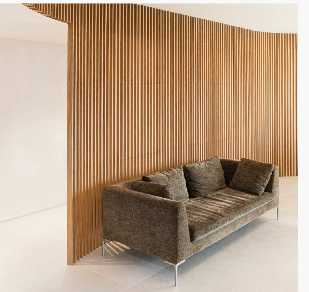

Ora, leggendo i grafici che hai pubblicato e vedendo la conformazione del tuo ambiente nella parte posteriore al punto d’ascolto, tutto è più chiaro. Ora, la butto lì.
Perché non dividere la stanza dietro al divano? Non parlo di erigere un muro, ma di mettere una di quelle pareti a listelli (quindi non totalmente chiusa) che andrebbe a spezzare l’onda sonora che in quella zona, complice la tromba delle scale, crea sicuramente qualche problema.
Una soluzione esteticamente molto piacevole, senza stravolgere la stanza con opere murarie. Permetterebbe il passaggio della luce, aria, volendo potresti attaccarci anche un pannello fonoassorbente al centro, dietro alla testa del divano.

Grazie del consiglio. Con i tecnici abbiamo valutato anche questa soluzione, ma o si erigono pareti solide - vedi ad es. stanza nella stanza - o sui bassi non riesci ad avere effetti rilevanti. Purtroppo la situazione è questa. Ma, in tutta onestà, per una serie di motivi, alcuni facilmente intuibili, non mi lamento più di tanto 😉

ciao Paolo…intendevo questo.
Si Van, però hai visto che non è quello il motivo. Uno dei due diffusori non presenta buchi a 60 hz, è quasi certamente la struttura delle scale, come dicevo non si può considerare una sola dimensione. Altrimenti entrambi i diffusori, che sono alle stessa distanza dalla parete posteriore dovevano avere il buco a 60. Quella è teoria, vale per una singola parete, come quella del "triparetico", ma le pareti sono almeno 6, poi c'è la posizione della sorgente e quella di chi ascolta. Se la sala è simmetrica è molto meglio guardare rew, si vedono tutti i modi e come si sposta la rif, almeno fino a circa 80 hz è comunque molto attendibile.
