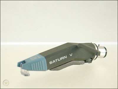

Fabio Cottatellucci Inviato 13 Settembre 2021 Condividi Inviato 13 Settembre 2021 Ho una Acutex da molto tempo, grazie anche a stilo di ricambio originale comprato all'epoca. Va molto bene. Ho anche il suo shell a bassa massa, il Saturn V (quello in foto non è il mio). Non ricordo quale modello sia, non la top di gamma comunque. Link al commento https://melius.club/topic/3912-testine-acutex/#findComment-208910 Condividi su altri siti Altre opzioni di condivisione...

Alessandrone Inviato 13 Settembre 2021 Autore Condividi Inviato 13 Settembre 2021 @Fabio Cottatellucci La testina Saturn V e' universale ? si possono adattare tutte le stilo Acutex ? Dalle piu' economiche alle piu' pregiate ? Link al commento https://melius.club/topic/3912-testine-acutex/#findComment-209428 Condividi su altri siti Altre opzioni di condivisione...
Fabio Cottatellucci Inviato 13 Settembre 2021 Condividi Inviato 13 Settembre 2021 Il Saturn V sostituisce il corpo testina e, se ben ricordo, supporta tutte le Acutex. Link al commento https://melius.club/topic/3912-testine-acutex/#findComment-209432 Condividi su altri siti Altre opzioni di condivisione...

ab1058 Inviato 13 Settembre 2021 Condividi Inviato 13 Settembre 2021 3 ore fa, Alessandrone ha scritto: si possono adattare tutte le stilo Acutex ? Dalle piu' economiche alle piu' pregiate ? Come detto da @Fabio Cottatellucci Saturn sostituisce lo shell. Il corpo testina di quasi tutte le Acutex si può separare dalla flangia per montaggio con le viti ed inserire nel Saturn che ha la regolazione del overhang e la possibilità si ridurre ulteriormente la propria massa togliendo um peso avvitato sul corpo. Le Acutex le ho provate più o meno tutte, quelle di fascia medio alta, ne ho 4 o 5 NOS e una decina di adattatori Saturn. Non sono male, per i miei gusti adatte alla musica non scustica. Link al commento https://melius.club/topic/3912-testine-acutex/#findComment-209795 Condividi su altri siti Altre opzioni di condivisione...
