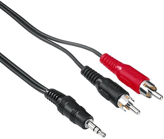

Sentenza976 Inviato 19 Settembre 2021 Condividi Inviato 19 Settembre 2021 Se non hai una sorgente alternativa prova a collegare un pc portatile e buttaci musica mp3 giusto per testare Link al commento https://melius.club/topic/4034-help-problema-un-canale/#findComment-215739 Condividi su altri siti Altre opzioni di condivisione...
jimbo Inviato 19 Settembre 2021 Autore Condividi Inviato 19 Settembre 2021 @Sentenza976 e come lo collego è un vecchio ampli a valvole Link al commento https://melius.club/topic/4034-help-problema-un-canale/#findComment-215743 Condividi su altri siti Altre opzioni di condivisione...
oscilloscopio Inviato 19 Settembre 2021 Condividi Inviato 19 Settembre 2021 @jimbo Come scrive sentenza, senza strumenti devi andare per tentativi... Link al commento https://melius.club/topic/4034-help-problema-un-canale/#findComment-215744 Condividi su altri siti Altre opzioni di condivisione...
oscilloscopio Inviato 19 Settembre 2021 Condividi Inviato 19 Settembre 2021 Adesso, jimbo ha scritto: come lo collego è un vecchio ampli a valvole Cavetto con jack da 3,5 nel pcuscita cuffia ed rca dall'altra parte. Link al commento https://melius.club/topic/4034-help-problema-un-canale/#findComment-215745 Condividi su altri siti Altre opzioni di condivisione...
