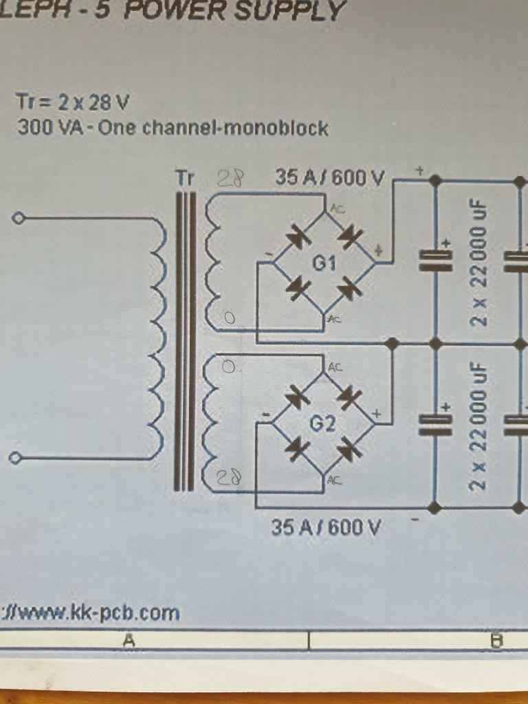

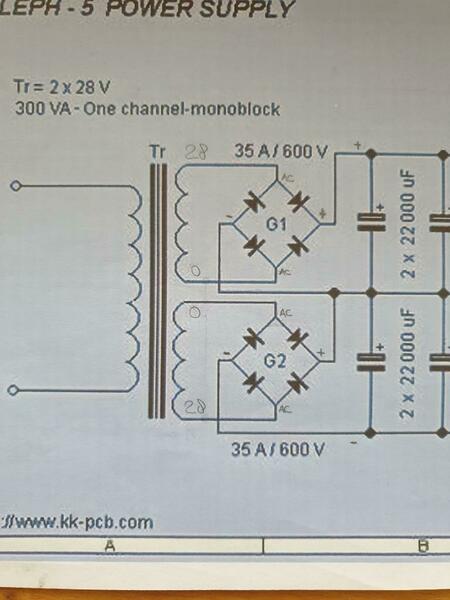

Ciao a tutti, ho ultimato questo progetto del buon Nelson Pass: l'Aleph 5 (60 W x 2 in classe A). Suona meravigliosamente, ma il mio ha un solo punto debole. I due toroidali, presi di seconda mano e un pò adattati (hanno un'uscita 28-0-28 ed ho usato un solo raddrizzatore anziché 2), ronzano. Per cui dato che l'ho fatto suonare già parecchie ore e mi piace un sacco, vorrei cambiarli. In allegato vi riporto lo schema. Ho già trovato chi me li fa, devo solo formalizzare l'ordine. Posso ordinare una coppia di toroidali con al secondario due uscite duali separate 28 -0 ? Quindi 4 fili, è corretto? Poi, come da schema, porterò ogni uscita ad un raddrizzatore (raddrizzando sia i 28 che lo zero) e infine i due 0 raddrizzati li collegherò al comune dei condensatori, giusto? Lo schema ne prevede due da 300 VA, io pensavo di farli da 350 VA per tenermi un pò di margine. Cosa ne dite?

@Stefano86TV attento che i trasformatori potrebbero ronzare per presenza di continua sulla linea di alimentazione. Buona l'idea di aumentare la potenza ma quello che farà la differenza sarà la cura costruttiva.
Sbagliato. Le due uscite raddrizzate vanno collegate in serie ed il riferimento in tensione diventa l'unione dello 0 di un era o con il positivo dell'altro: segui lo schema che hai postato.
https://melius.club/topic/4036-cosiglio-trasformatori-toroidali-aleph-5/#findComment-215951
@Stefano86TV non puoi collegare le uscite dei trasformatori tra di loro: devi creare lo zero dopo il raddrizzamento.  Con riferimento allo schema che hai postato (che è giusto) vedi che ogni trasformatore alimenta il proprio ponte: all'uscita di questo avrai un positivo ed un negativo, collega il meno del ponte superiore con il più di quello inferiore e questo nodo sarà il tuo riferimento (zero).
https://melius.club/topic/4036-cosiglio-trasformatori-toroidali-aleph-5/#findComment-216036

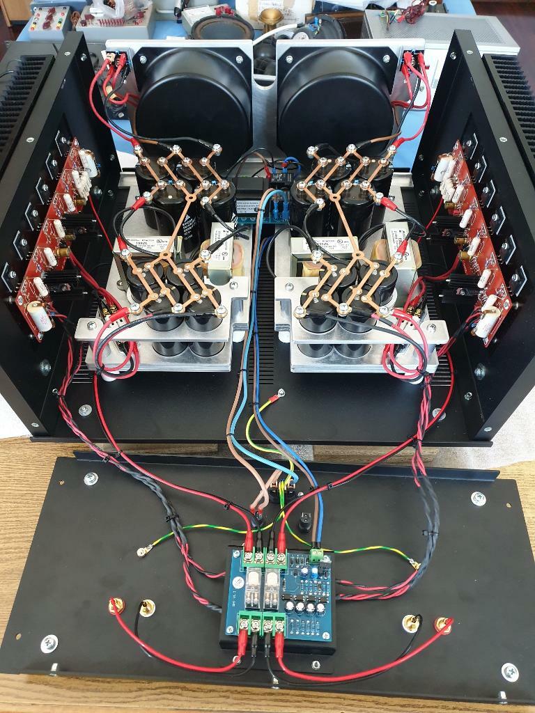

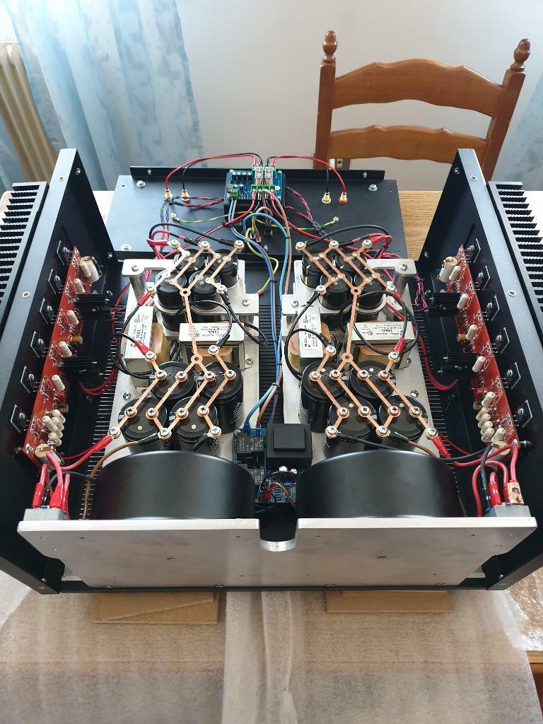

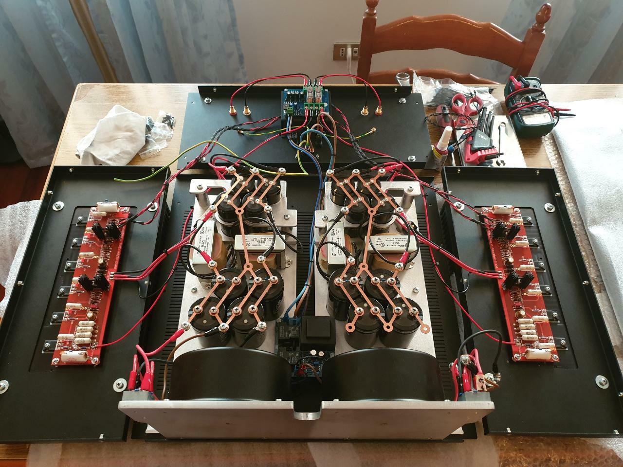

@Stefano86TV ricordo il tuo progetto, lo avevi postato ante rogo: complimenti,  realizzazione superba. Ma non hai avuto gli stessi dubbi sul collegamento dei trasformatori quando lo hai costruito?

@viale249 ho capito, quindi lo "zero negativo" e lo "zero positivo" dei due ponti li collegherò al centro della batteria di condensatori. Corretto?
Finora l'ho acceso con due toroidali di seconda mano che hanno uscita 28 - 0 - 28 e li ho collegati usando un solo ponte raddrizzando i 28 in + e - e portando lo zero direttamente ai condensatori. Ora che ronzano e voglio cambiarli vorrei collegarli come da schema. Proverò a portarne uno dal vicino di casa e vedere se ronza 🙂

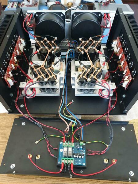

@Stefano86TV complimenti per l'eccelente realizzazione meccanica
Dove hai trovato le barrette in rame per collegare i condensatori in parallelo?

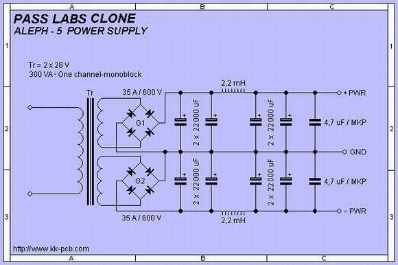

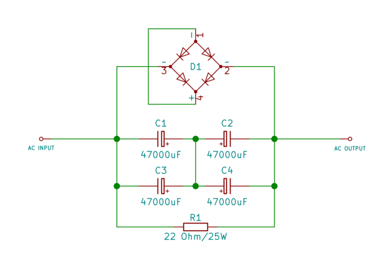

Ecco lo schema di un semplice dc blocker,piu facile farlo che spostare quel bestione a casa di un amico

@Antonino Il bestione pesa 38 kg e sia il case che le piastre sono in alluminio. Per fortuna però l'ho disegnato e costruito in modo che i componenti siano facilemente removibili. Quindi la piastra coi toroidali posso sfilarla tranquillamente. Le barrette in rame le ho fatte tagliare a laser. Ho comprato del rame elettrolitico e gliel'ho portato. Doveva essere un favore dato che si tratta di un mio fornitore, in realtà è il pezzo più costoso del finale. Però l'ho scoperto dopo...

Ti consiglio di costruire i dc blocker con pochi componenti ,trovi ampie informazioni in rete
se segui lo schema non commetterai errori: credo che tu abbia capito e spero che "zero negativo" e "zero positivo" si riferiscano al negativo del ponte superiore ed al positivo del ponte inferiore... 😜
Lo zero è in realtà il riferimento per i due rami dell'alimentatore realizzato ponendo in serie due alimentatori singoli uguali. Il fatto che tu abbia una tensione duale, positiva e negativa, è dovuto proprio alla connessione in serie di questi due alimentatori ed al prendere come riferimento la connessione stessa, ossia lo "zero" (ma nulla ti impedirebbe di prendere la tensione tra positivo e negativo ed avere così una uscita in tensione pari alla somma di quella fornita dai due singoli alimentatori). Spero di essere stato chiaro.

Ho fatto l'ordine la scorsa settimana e sono già pronti, mannaggia! Sono stati troppo veloci, dovevo scrivervi prima. Li ho ordinati come quelli che ho (28 - 0 - 28) e non 2 x 28V. Li collegherò come quelli che ho adesso utilizzando un solo ponte raddrizzatore. E' da 35A, dovrebbe reggere tranquillamente, no? Penso che abbiano messo due ponti solo per distribuire il carico. Forse quando hanno progettato questo finale i ponti non avevano le prestazioni degli attuali. L'ho già fatto suonare parecchie ore e non scaldano per nulla (sono anch'essi fissati sulla piastra di alluminio).
