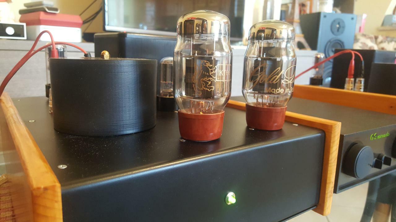

@viale249 Buonasera , ho usato i trasformatori di uscita toroidali di Toroidy , azienda polacca che produce anche  i ben suonanti Fezz Audio . Il prodotto è veramente notevole , si puo' avere in diverse versioni da quella base ( nuda ) alla versione incapsulata resinata nel contenitore metallico.  Purtroppo con la crisi dei semiconduttori e delle materie prime cè stato un aumento dei prezzi abbastanza alto , mi  pare un 15 % forse piu . Rimane comunque un prodotto interessante . Altra nota importante possono anche montare trasformatori custom su richiesta specifica . Io li ho usati sulla replica dello Williamson . Nella foto il trasformatore è nascosto nel  cilindro nero ( stampa in 3D)  accanto alle valvole .
